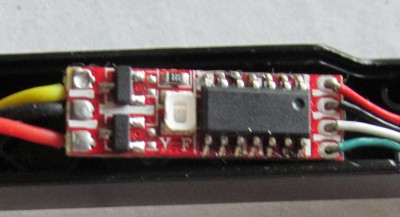

Zdravím,na dronu odešlo ovládání bezkartáčového motoru.Jel trhaně,po propájení ovládacího IO už je mrtvý.Na desce jsou 4ampérové Fety,3ks N a 3ks P.Ty jsou OK.Integráč je bez označení.Netuší někdo,co tam číňan použil?Dron je nižší třídy za cca 70-80$,ale škoda ho vyhodit,jsou k němu 2 ks aku 2Ah a kamera je HD

najskôr nejaký zákaznícky obvod, naprogramovaný procesor. Typ dronu ? Nedá sa kúpiť niekde havarovaný vrak ?

Niečo ako JY01 ?

To je podobný obvod, jen ten můj je SOIC-14
