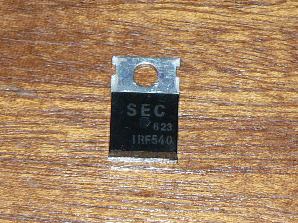

tak tak axton jinak ty tranďáky ve zdroji jsou FQP 50N06 , rozhodně ne irf 540 a to je na 1000% :-)

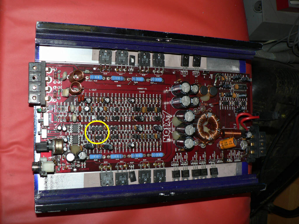

nie, su to irf 540. to je tych 5 vedla seba a chybaju tam tie tri vypajkovane. a ked uza ja som blby a neviem citat, tak som ich v obchode menil kus za kus.a vsimol som si ze na plosaku je axton, no to neznamena ze aj zosik je axton, hm? a o takej znacke som nepocul, no mozno som na komercne veci 8-) som rad ze mi chcete pomoct, vdaka. a skusam vsetko mozne,aj ked uz mam novy zosik, no tento mi je luto vyhodit

a ako vies ze su to FQP 50N06 a nie irf? preco potom tie ostatne su irf???
fakt neviem....

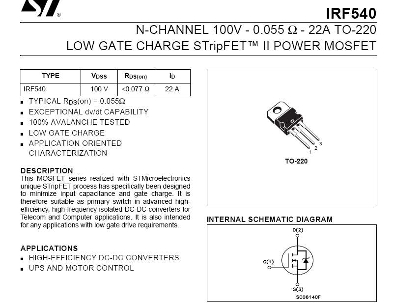

jak t ovím, inu podívám se do schematu, vyhoví tam i irfz44 mají nižší dynamický odpor a radil jsem ti už před časem , vyndej výkoňáky a odběr v klidu by měl být mezi 500-700ma a ty irfka studené pokud ne vyndej irf a změř je ale venku

bu2520 píše:tak tak axton jinak ty tranďáky ve zdroji jsou FQP 50N06 , rozhodně ne irf 540 a to je na 1000% :-)
Podivej se na tuhle fotku:
http://elektroworld.info/modules/Forums/files/p1050042a_208.jpg
A mas tam JASNE videt, ze osazeny jsou IRF540. Tak tady aspon nedelej z quintes blbce, rika dobre ze tam byly IRFka, tak nevim proc by je tam nemel dat a na tvoje prani cpat FQPcka.

tak som to meral. mensi studenak na vstupe na pluse, dalej vymenit kondiky na vstupe napajania, a potrebujem od teba aby si mi povedal ake maju presne oznacenie tieto tranzistory oznacene na obrazku. styri z nich nevykazuju ziadne hodnoty... najhorsie je, ze maju asi fabricke oznacenie. bol by som ti vdacny
