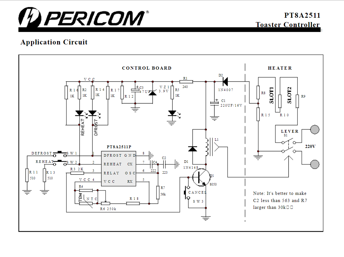

Zapojení topinkovače.

To schéma je z datasheetu, je stejné i v reálu?

Schéma více méně odpovídá, hodnoty kondenzátorů se drobně liší, zenerka je 5V atd. Nedovedu si vysvětlit, proč kotva elektromagnetu drží, když je šikmo přes střední sloupek a krajní a když je přes střední a oba krajní sloupky tak nedrží.

Ak bežne funkčne Q1 ide pri zopnutí do saturácie, tak uzemnenie cievky mimo Q1 by odstavilo úvahy o závade v ostatnej časti zapojenia...
Možno by som meral napätie na kolektori tranzistora pri zopnutí...

Ano, správně, zkusit zkratovat CE tranzistoru, jestli kotva zůstane po aktivaci topinkovače přitažená.

Děkuji všem za podněty, diodu 1N4007 jsem již dříve vyměnil, o tom jsem ani nepsal. Zkratování CE u Q1 také nepomohlo. Nakonec, jak píše adakar jednalo se o mechanickou závadu. Pevné spínací kontakty byly léty používání mírně vykloněny a aby pohyblivé kontakty sepnuly, bylo potřeba docela velké síly. Prstem jsem přihnul pevné kontakty a vše funguje jak má. Děkuji vyřešeno :D
