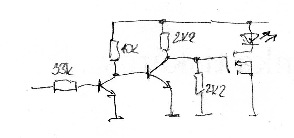

Šel bych na to takhle - pomocí bjt. Nutno mít dva, protože každý z nich otočí fázi. Hodnoty odporů jsou od boku, ale třeba to tu někdo upřesní. Paralelní odpor CE u druhého trandu tvoří dělič s odporem v kolektoru, tím je zaručeno, že napětí na gejtu nepřekročí povolených 20V.

Na výstup si samozřejmě musí dát dělič, myslel jsem, že takovou věc sem nemusím psát. Operák stačí jakýkoli, i šajz od Tesly, střed na 12V je samo taky kravina, na jednom vstupu si děličem nastav požadovanou rozhodovací úroveň a druhý připoj k tomu PIRu. Operák a 4 rezistory.
