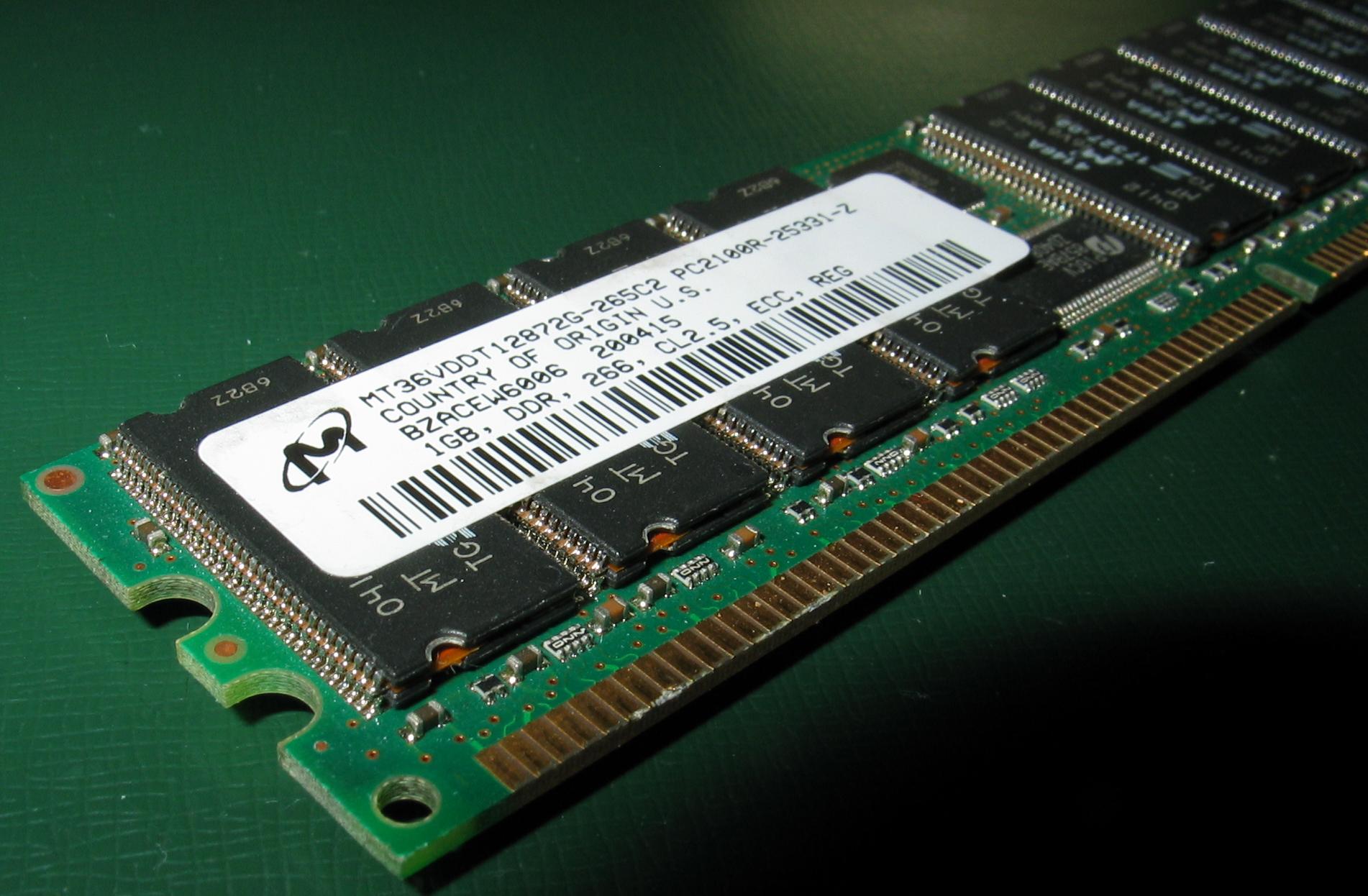

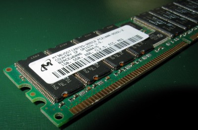

Robil som trochu poriadok a nasiel jednu zaujimavu pamat. Cipy su v dvoch poschodiach, medzi nimi je tenky flex plosak.
Ak bude cas, tak vyskusam, ci funguje. Myslim, ze nejake stare servery, do ktorych ide DDR ECC registered, sa najdu.

rnbw: Mohl bys, prosím, udělat lepší fotku, jak je ten flexibilní plošňák připájený na spodní čipy nebo na desku?
Tohle jsem ještě neviděl.
Příspěvky: 37414
#4 Příspěvek od rnbw »
Tie dvojradove vysoke sa obcas vyskytovali - ale myslim, ze naposledy ako SDRAM. DDR som uz videl dvojradove len v BGA.
Tak servery su prilis nove (ML150 G2) a nefunguje to. Vyzaduju PC2700R a toto je len PC2100R. Potreboval by som ML150 G1.
Flex je prispajkovany medzi vrchnym a spodnym cipom. Takmer vsetky vyvody su spojene, okrem dvoch - CS a CKE.

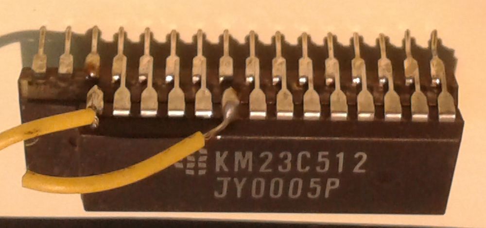

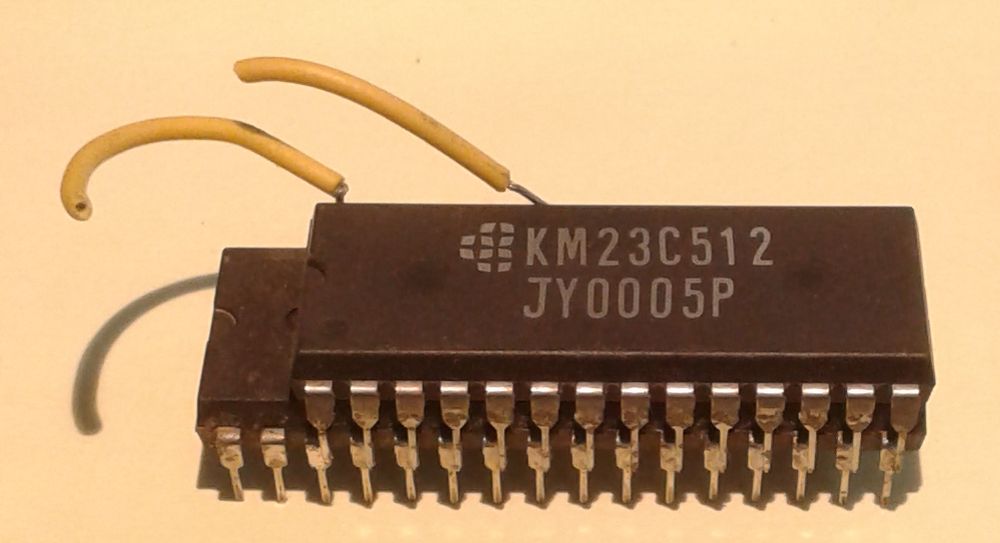

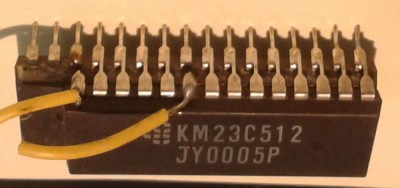

Mám něco podobného je to sice ROM Samsung a co je pod ní nevím.
