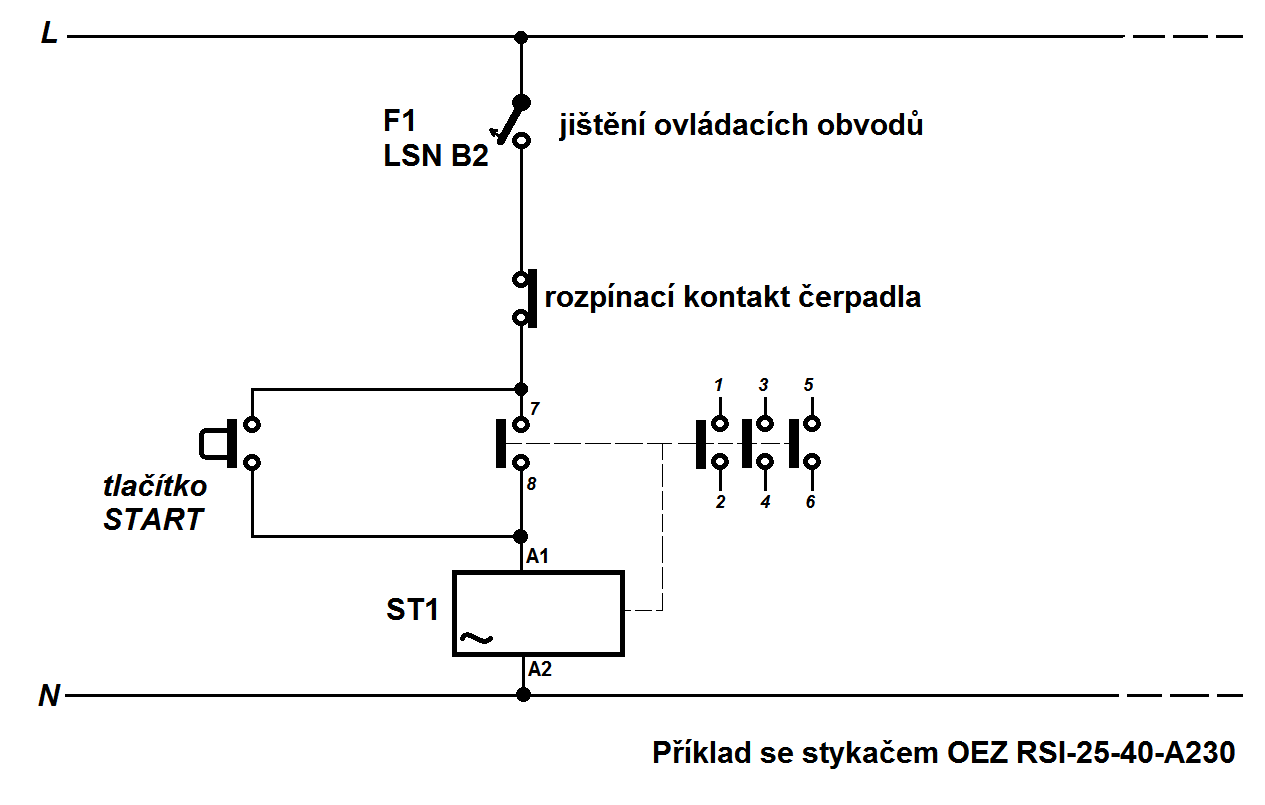

Ale já pořád nechápu PROČ by se to mělo celý zapojovat jinak, než "samopřídržný" zapojení relé s pomocným kontaktem, kterej je paralelně ke spínacímu tlačítku "Zapni" - protože když jednou vypadne napájení, tak relé odpadne tak jako tak - a k novýmu přítahu po obnovení napájení (a tím i k překlemování zapínacího tlačítka) potřebuje nový záměrný stlačení toho zapínacího tlačítka. A tu samou funkci jako vypnutí napájení udělá rozpínací tlačítko v sérii s cívkou - prostě tady stačí klasický dvojtlačítkový ovládání relé (nebo stykače) "Start/Stop", využívající "samopřídržnej" pomocnej kontakt relé/stykače. Nic dalšího není potřeba vymejšlet.

Konečně jsi to napsal celé, což mělo být hned na začátku. Podle toho co popisuješ Ti opravdu stačí zapojení "ovládání relé tlačítkem", které vřadíš do série ke kontaktu relé vodárny.

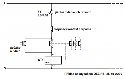

O nějaké logice čerpadla dosud nebyla vůbec řeč, ale předpokládám, že má rozpínací kontakt, kterým přeruší napájení. Tím ztratí napájení i stykač (relé), odpadne a zůstane tak. Nastartovat to půjde, až logika řekne, že se čerpat může, jinak ani tlačítko nebude fungovat.
Jestli ani tato rada nepomůže, není pomoci.
To dole je očištěný a popsaný výstřižek ze staršího zapojení, ať to nemusím kreslit znovu.

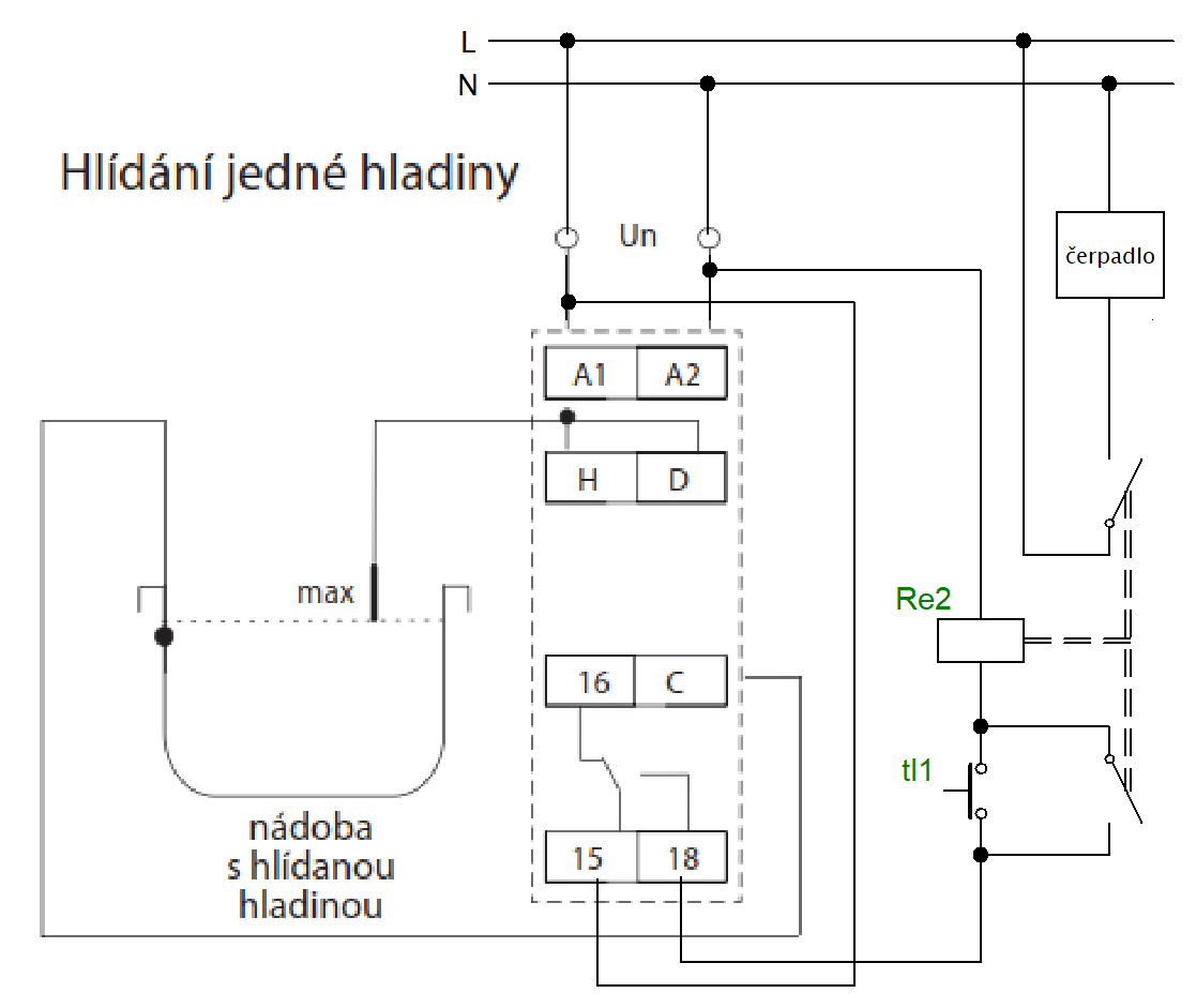

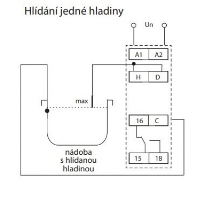

Díky všem za předchozí odpovědi... Teď ze sebe udělám 🤐... Tyto "mechanické" věci moc neovládám... Pokud bych měl něco naprogramovat, tak budiž... Tam si vytvořím co potřebuju... Ale k tomuto sna RPI nebo Arduino nepotřebuju... Mohl by mi prosím někdo domalovat zbytek schéma na to, aby když už hladina vody se zvedne zůstane (další) relé ovládající čerpalo vypnuté? Dnes jsem to zkoušel zapojit aby tam další relé nemuselo být, ale došel jsem na cykl, kdy to vypne a hned zapne po časovači...
Podle obrázku je kontakt 15/18 sepnutý když není voda. Pokud je voda, tak sepne 15/16 což je signál pro to čerpadlo aby zaplo... Ale to právě nechci. Chci aby zaplo až ručně pomocí toho tlačítka... A cyklus by se opakoval...
V podstatě to bude manuálně ovládaný řežim, který spustím tlačítkem a pak už se o to nestarám dokud nedojde v zásobníku voda, kdy to vypne a už zůstane než se ručně aktivuje...
Hladinový spínač je HRH-5/UNI

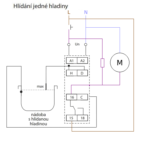

Ender píše:Teď ze sebe udělám...
Ani nie.
To neni teď. To je stav, ktorý trvá. :P
Už len to, akým spôsobom popisuješ problém, vyžaduje príliš veľa domýšľavosti, či má čerpadlo vypúšťať, alebo napúšťať... :?: :roll:
Snáď som to pochopil správne.
Odpor v schéme by mohol byť snáď 4,7kΩ 10W, alebo jednoducho 15W žiarovka. Ale bude to fungovať, aj keď tam dáš iba drôt bez odporu.
Příspěvky: 14452
#29 Příspěvek od masar »
Ne, tohle nebude fungovat. Tohle je Wagnerovo kladívko se zpožděním.
Ale třeba takto:
:wink:

#30 Příspěvek od Ender »
Samec: po vyčerpání vypnout a zůstat vypnuté, dokud neproběhne ruční "reset / zapnutít" aby to jelo znova nanovo... Ono ta voda nejde do té studny zrovna rychle, tak aby to nezapínalo v cyklu pár sekund (minut). Je to na zavlažování, takže tam stačí poslat signál "čerpej", jak vyčerpá vodu, tak to tady to relé vypne (vypne čerpadlo), ale už znovu nezapne i když bude vody už dost... A to je právě o tom ručním tlačítku...
Když to tak teda shrnu, stačí čudlem zapnout, dál nic neřešit - vypne snímač hladiny a až bude potřeba zapnout, tak opět čudl a nanovo...
Masar: to vypadá že by mohlo fungoat... Díky... :)
