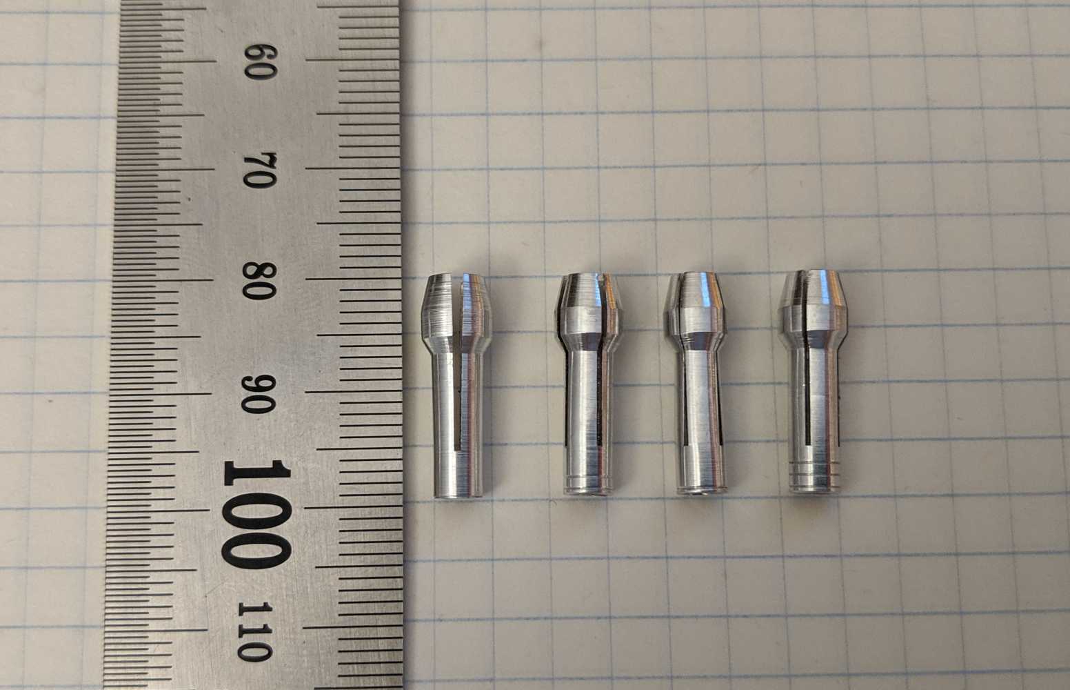

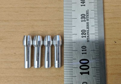

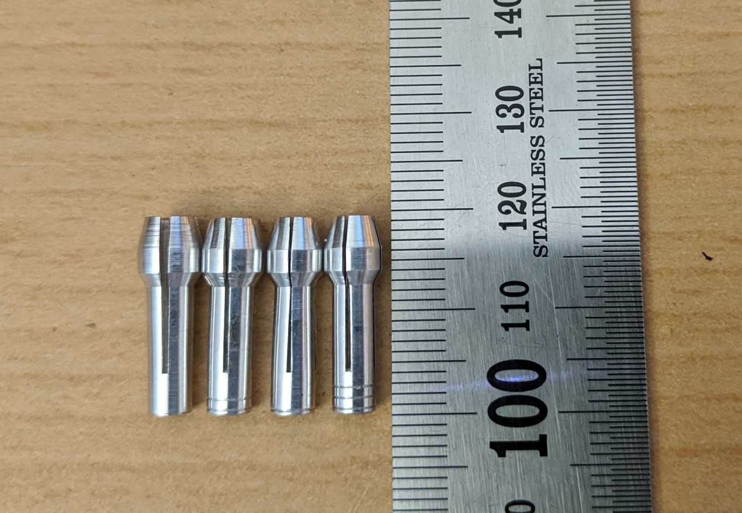

Ivan_Ryger píše:Robo, este ta poprosim, ak by si mohol zmerat dlzku a priemer stopky kliestiny. Dakujem.
Dĺžka celej klieštiny je 19,1 mm
Z toho dĺžka stopky (hladká časť) približne 12,2 mm
Dĺžka hlavičky približne 6,9 mm
Priemer stopky dolu 4,3 mm (vyššie je narezaná, pružná časť stopky, priemer sa môže trochu líšiť podľa stlačenia)
Ivan_Ryger
Příspěvky: 1366
Registrován: 02 bře 2005, 00:00
Bydliště: Jára Cimrman- "Uppsala, Uppsala,... tam jsem taky nebyl"
#36 Příspěvek od Ivan_Ryger »
Robo, ďakujem. Rozmery sedia výborne, skľúčidlo môžem použiť.
