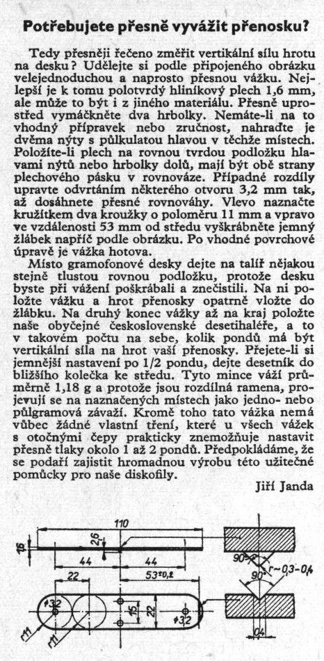

Vyměnil jsem vložku u gramorádia Moderáto.
Samozřejmě náhradu.
Rád bych nastavil sílu na hrot.V manuálu se píše o použití váhy s příslušenství.
Tu bohužel nemám.
Poradí někdo jestli to jde bez váhy,nebo kde váhu získat.
Díky za každou informaci.

V knížce-starší - Gramofony vydalo SNTL a i v Amárech je publikována váha vyrobená jen z ohnutého drátu . Je třeba zajít do knihovny nebo prolistovat starší amára . bobobo

Použil bych špejli, špagátek a závaží z babiččiných vah. Na jeden konec špejle přivážu přenosku, na druhý konec závaží (např. 1g) a na špejli hledám podpěrné místo, kde to je v rovnováze. Z poměrů vzdáleností podpěry od konců špejle vypočítám vše potřebné - může být něco jednoduššího a přesnějšího?

Váha z pásku plechu. Rozměry je potřeba přepočítat podle váhy mince.

Radix píše:Váha z pásku plechu. Rozměry je potřeba přepočítat podle váhy mince.
Tak tu mám taky, je na staré velké desetníky, není problém to předělat na dnešní mince nebo závaží z drátu.

Padesátník má 0,9 g.

V AME je k mání vážka na nastavení síly, stojí bohužel cca 350Kč.
