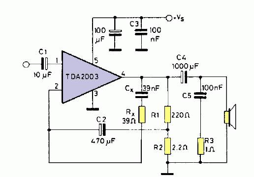

ahoj všem...
měl bych dotaz, byl za mnou kámoš a potřeboval by schema - či kompletní návod jak zapojit TDA2003 do můstku..V datashetu jsem našel pouze klasické zapojení - ne můstkové. Nemáte náhodou schema???
(20.08 KiB) Staženo 148 x
