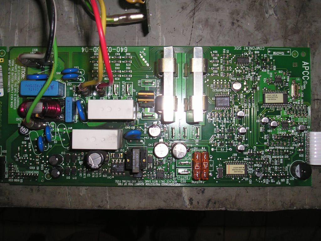

APC Back 500CS nenabija
#1 Příspěvek od miro74 »
Po vymene baterie som zistil že ups nenabija kondy skontrolóvane nemate nekto podobny problem posielam foto dosky diki moc
(179.23 KiB) Staženo 180 x
#2 Příspěvek od ZdenekHQ »
Bývá vadná smd pojistka v primáru měniče v levým dolním rohu fotky, ale nějak ji tam nemůžu najít. Jinak třikrát fuj těmhle vynálezům.
miro74
Příspěvky: 126
Registrován: 14 črc 2008, 00:00
#3 Příspěvek od miro74 »
ta poistka je ok ma hodnotu 1A na fotke nieje vidiet je pri tom bielom kondenzatore
rezis
Příspěvky: 5386
#4 Příspěvek od rezis »
Co C4? 10uF/450V?
Internet - metla lidstva
miro74
Příspěvky: 126
#5 Příspěvek od miro74 »
rezis ten je ok
rezis
Příspěvky: 5386
#6 Příspěvek od rezis »
Nabíjení by mělo zajištovat to TNY vedle C4 zkus to tam celé prolézt. Zda je tam napětí.
miro74
Příspěvky: 126
#7 Příspěvek od miro74 »
TNY255 power circuit ok
skusil som premerat dokonca aj smd odpory ale mam podozrenie na IC2 ale neviem hodnotu, na puzdre je 433CC ?!
