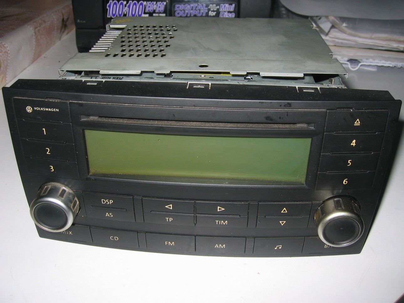

Dostalo se mi na stůl toto autorádio s nefunkčním CD, nevíte jak se potvzuje u něj kód? Kód znám, navolení mi jde, ale nevím čím potvrdit pro odblokování. Díky za nápovědu.

Nema to este nejake ine povodne oznacenie, resp. vyrobcu?

Nevim, ale zkus po zadani pridrzet chvilku tlacitka AS+TP soucasne, ale nevim to jiste

Otázkou zůstává , zda ještě před touto manipulací nezkoušel to radio zapnout někdo kdo si myslel , že má správný kod . Dost častá zkušenost .

Tak jsem to postupným odmačkáním různých kombinací tlačítek zjistil, stačí přidžet déle tlačítko " šipka nahoru".
