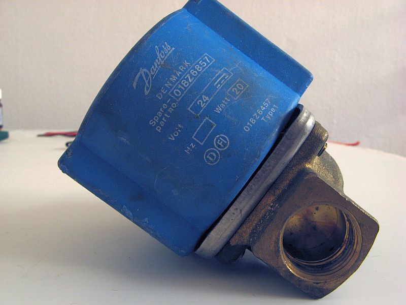

Na bezpečné pouštění vody a bez potřeby tlaku by se dal použít ventil Danfos. Jeden mi doma leží bez užitku, chybí mu jen spona na držení cívky. Má 1/2" závity a nebyl používaný.
(64.23 KiB) Staženo 62 x
