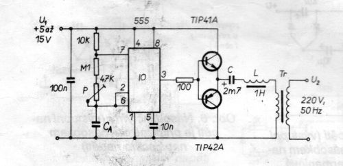

Rad by som zhotovil uvedený menič. Použitá v ňom je tlmivka 1 henry.
:?: Akú indukčnosť má tlmivka 40 Watov, zo sieťoveho podlhovastého vybojkoveho svietidla, prípadne v ktorom domácom spotrebiči, zariadení nájsť vhodnú tlmivku.
:?: Na aké napätie by mal byť dimenzovaný elyt kondenzátor 2m7
ďakujem.

ten elektrolyt je osemetna vec, nakolko tvori s tlmivkou rezonancny obvod a teda napatie na nom bude zavisiet od pripojenej zataze.
Uvazujme odhadom, ze rezonancny obvod bude mat Q=10. V takom pripade pri napajacom napati U=12V bude na rezonancnom obvode napatie cca Q.U=120 V, co je dost.
Pani by ma za tento kuchynsky vzorec asi vyhresili, nakolko budime rezonancny obvod obdlznikom, a teda nebude to celkom presne, no na prve priblizenie to podla mna postacuje.
Tu tlmivku pripojte seriovo cez ziarovku na siet, a zmerajte napatie na ziarovke.
Z toho spocitate napatie na tlmivke a prud tlmivkou a dopocitate indukcnost.
UL je napatie na tlmivke
IL je prud tlmivkou alebo ziarovkou.
L je indukcnost tlmivky
(230V).^2=(UL).^2+(Uziarovka).^2
UL/IL=6.28*50*L

da sa to i jednoduchsie, a to tak, ze pripojit tlmivku priamo k sieti. Len treba davat pozor, aby magnetizacny prud nevyhodil istic a taktiez pozor na napatove spicky pri odpajani
Nasledne zmerat prud cievkou a spocitat indukcnost ako
230/IL=6.28*50*L
ale ta prva moznost sa mi viac paci.
Tento vypocet je tiez orientacny, lebo zanedbava ohmicky odpor vinutia cievky a dalsie efekty.

Také nezapomenout na proudovou zatižitelnost vinutí. Ta 40W tlumivka bude mít vinutí dimenzované na pár desetin A.
Zkusím jinou úvahu, řekněme, že má přes tu tlumivku 1H téct 1A na 50Hz, tomu odpovídá napětí 314V. To je docela dost, ale třeba je ta úvaha zcestná. :)
P.S.: 1H a 2.7mF má rezonanční kmitočet na 3Hz, takže ta úvaha není na místě.Ten kondík je tam jen kvůli ss oddělení, ne kvůli rezonanci. Takže na něm bude maximálně napájecí napětí. Ten měnič je tedy jen na pár W. No nic, nechám to chytřejším.

Tlumivka 1x40W má přibližně 1.2H a je na proud 430mA.
Co se týče funkčnosti, tak na výstupu podle mě budou jednotky voltů (naprázdno). Pokud by tlumivka byla 1mH, tak by to mohlo fungovat, takhle určitě ne.

K čemu je tam ta tlumivka? Nešlo by to bez ní?

asi išlo, ale funguje ako dolnopriepustny filter. Vybera z obdlznika prvu harmonicku. Aby sa to aspon trocha podobalo na sinus.
Sice sa to potom sprava ako makky zdroj, ale to nemusi byt na zavadu.
Ja by som to riesil asi jednoduchsie ako dvojcinny menic.

TO Andrea: mate pravdu, nepozrel som sa na rezonancnu frekvenciu (ca. 2.5 Hz), takze opravujem, je to skutocne len tlmivka na DP filter. Mala by byt stavana tak, aby to zvladala prudovo a preniesla prvu harmonicku (50 Hz). Tych 1.5 H bude vela.

No ano, tlmivka je určená pre 220 voltov, takže s poklesom napätia poklesne aj pretekajúci prúd, takže len na odskúšanie, či by zapojenie fungovalo.

No bez urážky, blbější schéma, než je tady toto už asi nenajdeš. Na netu se povaluje schéma, kde je buď FET plný most, nebo se používá dělený primár. To co jsi vybral Ty, je podle mě zhovadilost.
