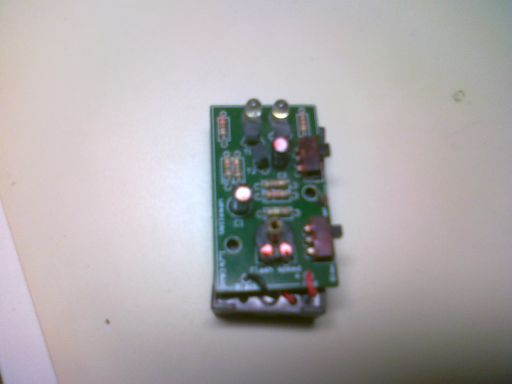

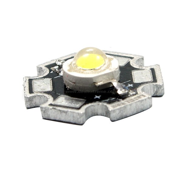

Čau, sem lama na elektrotechniku. Prosím poraďte: mám stavebnici stroboskopu na 2 LED (napájení 9V) viz. obr. chtěl bych na něj připojit 5W LED (6.6V 0.75A) viz. obr. ale je mi jasný, že to na přímo nepůjde. Dííííky
5W LED

stroboskop
(30.61 KiB) Staženo 98 x

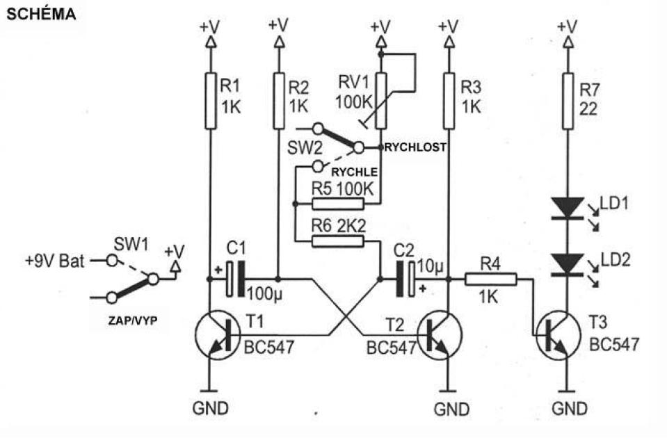

#6 Příspěvek od nemecek21 »
(52.09 KiB) Staženo 99 x

#7 Příspěvek od Hill »
Třičtvrtě ampéru... jestli to dokáže 9V baterka aspoň krátkodobě dát, tak to se ti T3 pravděpodobně otevře. Doslova. Aspoň se podíváš, co bylo uvnitř.
BC547 totiž je navržený pro trvalý proud do 100mA.
Ale jeho kolektorem můžeš ovládat výkonový tranzistor, který si s proudem LEDky poradí.
Ovšem LEDku bych nenapájel ze stejného zdroje, jako multivibrátor, ale pořídil bych jí vlastní zdroj, jen mínusy společné.
Při plném odběru 5W LEDky z 9V baterky typu 6F22 odhaduji dobu blikání na 10-15 minut, z alkalickoé typu 6LR61 asi tak hodinu.

#11 Příspěvek od Hill »
Crifodo píše:Klíčový parametr je tu střída blikání. Klidně si blikej 10W ledkou, když bude střední odběr třeba 70 mA, 9V baterie to celkem ustojí....
S těmito součástkami to střídu přibližně 1:10 mít bude, takže ten střední odběr 70mA s jednou LEDkou jsi celkem trefil. Jen je třeba dát do napájení LEDky vhodný RC člen, podobně jako ve vysílačích dálkového ovládání, aby při zvýšení vnitřního odporu baterie tomu klopňáku nevadil pokles napětí při každém rozsvícení LEDky. Nebo zůstat u dvou nezávislých zdrojů, jak tu nakreslil Banda.
