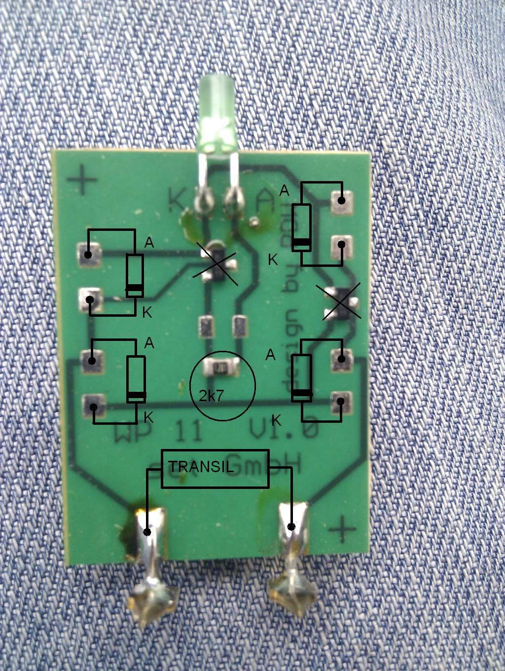

Příspěvky: 12603
#24 Příspěvek od ok1hga »
kup obyčejné čtyři křemíkové diody alespoň na 100V a zapoj je podle obrázku . . .
a ty původní SMD odletuj . . . a budeš mít pokoj
(283.07 KiB) Staženo 94 x
procesor
Příspěvky: 5286
Bydliště: PO
#25 Příspěvek od procesor »
BAV99 dostať aj tu:
http://www.sos.sk/?str=12&code=B102010
Na tie miesta čo označil ok1hga sa dajú priletovať MINIMELF diódy LL4148, alebo TS4148 v púzdrach 1206
sos funguje aj v ČR
http://www.soselectronic.cz/?str=8
Pri dodržaní pripájania polarity by stačili dve prepojky a blbovzdornosť by sa dosiahla jednou diódou a jednou prepojkou.
