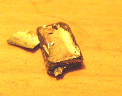

Ten rozsypanej obdélníček na prvním obrázku je část magnetu z fokusace náhradní CD optiky Technics (z AME). Netušíte, co po dvou letech donutilo ten magnet se takto rozsypat? Optika se samozřejmě zadřela a umřela...

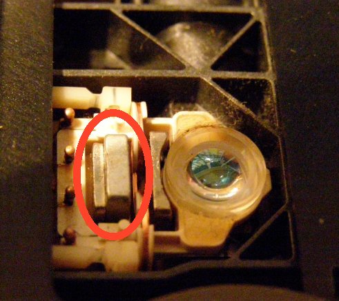

Na druhým obrázku je jiná mechanika a umístění magnetu.

Ak je to neodymový magnet, tie sa po narušení vrchnej, kovovej vrstvy rozpadávajú na prach vplyvom vlhkosti. Sám som to zistil na niekoľkých magnetoch z HDD, ktoré som používal na pridržovanie garážových dverí.
Tvoj prípad bude asi podobný, kovová vrstva sa asi narušila a vlhkosť skazu dokončila. 8O

Asi to tak bude. Kvalita je úžasná, měnil jsem dvě a obě dvě po cca dvou letech konec... A to hrají jednou za týden.

řekl bych, že na vině je špatně provedená povrchová úprava neodymového magnetu a koroze. Buď bylo korozní prostředí uzavřeno pod povrchovkou nebo byla povrchovka porézní. Neodymové magnety jsou hodně reaktivní a bez povrchové ochrany korodují jako divé.
Helios byl rychlejší :-)
