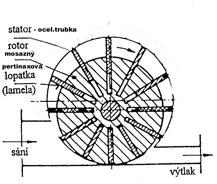

Pokud chceš vlastní konstrukci tak viz.obrázek. Rozměry i počet lopatek dle potřeby, samonasávací, "nasucho" je to kompresor a při malých rozměrech neskutečný výkon za málo peněz. Na zahradě používám více než 20 let na čerpání vody ze sudu.

Tak zrovna tohle lamelový je na domácí výrobu docela obtížný (ne nemožný). Ty lamely musí těsnit po celým obvodu.
pokud chceš jednoduchý čerpadlo, tak jedině vrtulový, podobně jako k fontánkám. To by jsi mohl podomácku vyrobit spolu i z magnetickou spojkou. Z touto spojkou nepotřebuješ gufera.

#22 Příspěvek od wlezley »
Lamely těsní odstředivou silou (přesně se zalapují s povrchem) a v drážkách je mám nasazené "suvně", žádná super přesnost. Dokonce uložení mám jen mosaz (rotor) v železném pouzdru vytočeném v kovových čelech té trubky. Pravda, je potřeba soustruh a trocha práce s pilováním. Moc pomůže přístup k děličce ;-) Ale je to jen návrh na svépomoc, profi čerpadlo je o něčem jiným.

Pokud jsi ho dělal doma, tak klobouk dolů. Pár takových potvor jsem měl v ruce - ono to funguje i obráceně - pokud do toho pustíš vzduch, tak se to roztočí - pneumatická bruska. Ty lamely byly "utěsněny" po celým obvodu - čelo i boky. Přitom je musí vysunout odstředivá síla. Jinak v jednom obchodě prodávají na tomto principu kalový čerpadlo. Segmenty jsou vybaveny kladkou a pokud najede kladka na cizí těleso, sklopí se a přejede to. Druhá to vyhodí ven.

wlezley: muzu se jeste zeptat kde lze najit takovou lamelu ? ...
Podle obrazku vidim, ze se lamela v urcite poloze smršťuje.

Lamela se zasunuje do drážky v rotoru. Někde jsem viděl variantu pružný plast a lamela se v zůženém místě více ohne.

To fero7: obr. roste tady http://www.eamos.cz hledej v kompresorech. Jen jsem ho použil, abych nemusel kreslit.
To ppeter: materiálu se říkalo pertinax, je to podobný (ne li stejný) jako podklad pro plošné spoje. Já mám jen 7 lamel (musí být lichý počet, aby se nepropojil vstup-výstup), připojení 1" do písmene V na trubku průměr 80mm. Cvičí s tím motor 1,2kW (zrovna takový byl k mání) a 200L sud vytáhne za 20 sec. Vše ostatní je přesně tak jak napsal Artaban001.
