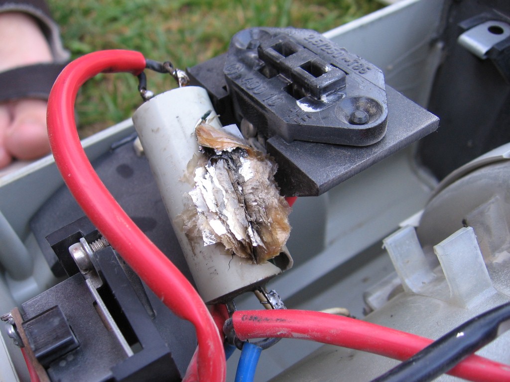

Několik takových kondenzátorů se mi povaluje ještě pod stolem - už jsem je chtěl minulý týden vyhodit, ale můžu je ještě změřit.
Mám 3x Miflex KSPpz-10-2 - orig. kapacita 100n (X2) + 2x 2n7 (Y2) - nevydržely ani do konce záruky (asi nějaká špatná série - ve šlehačích Zelmer) - starší se skoro nemění.
Změřená kapacita byla:
Kód: Vybrat vše
C1
Cx = 64n
Cy1 = 7,03n
Cy2 = 7,04n
C2
Cx = 54,4n
Cy1 = 6,85n
Cy2 = 6,9n
C3
Cx = 110n
Cy1 = 5,64n
Cy2 = 5,64n
Všechny byly viditelně prostřelené, ale multimetrem nešel nějaký zkrat moc změřit - sice by se to asi dalo změřit vyšším napětím, ale na to nemám nervy - sice jsou "bezpečnostní", ale rády se pěkně rozstřelí (kolega má od jednoho takového monokl - vyletěl celý kryt kondenzátoru při zkoušce motoru), nebo zahoří - klidně vyplní vnitřek přístroje mastnýma sazema (to by se asi stávat nemělo).
Dále tady mám jeden Miflex KSPp-6 (50n X2 + 2n5 Y2) - byl ve starém polském šicím stroji (Lucznik), totálně ve zkratu, ale byl jen trochu nenápadně prasklý - ale protože byl jenom paralelně k rotoru, tak se nerozstřelil - motor se jenom točil hodně pomalu, přehříval se a ani uhlíky moc nejiskřily - protože měl ložiska v pořádku, tak to vypadalo na mezizávitový zkrat ve statoru... pěkně mě vytrestal... :evil:

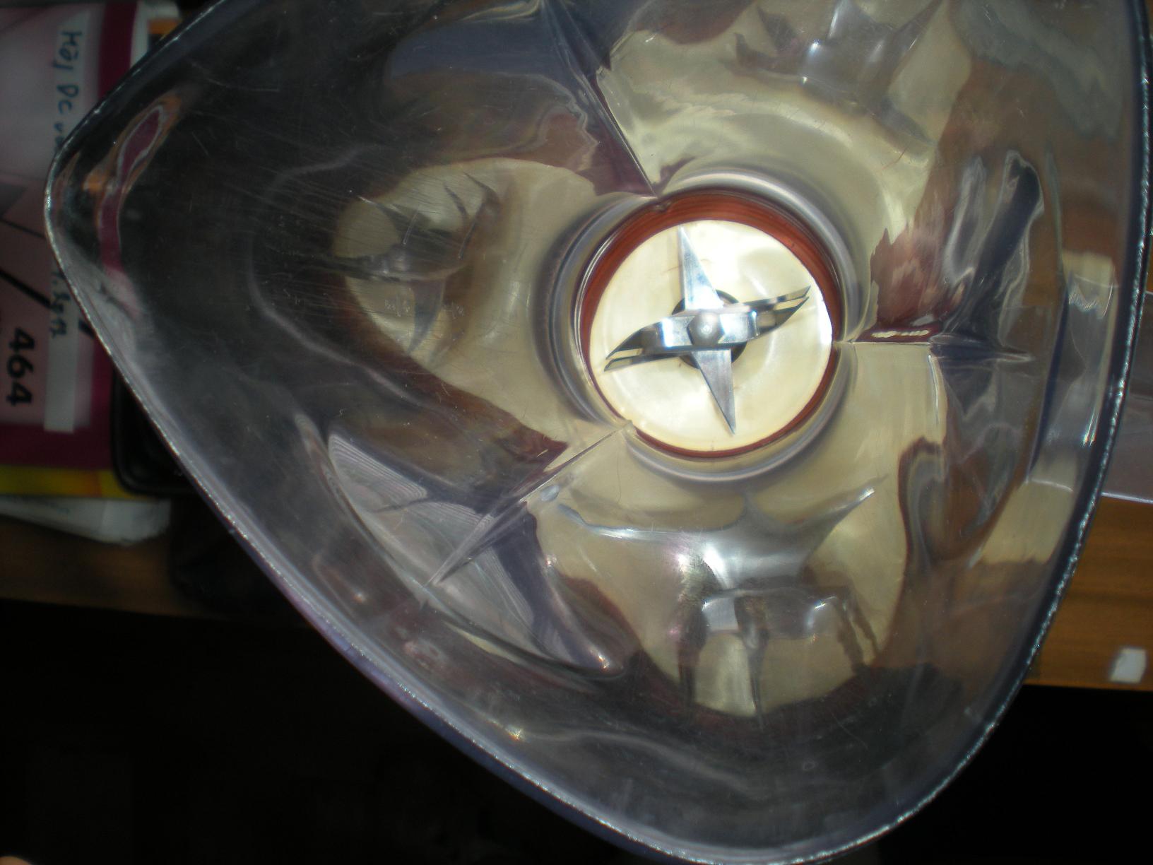

Len tak jarda,poistka bola vypalena,aj na drzak poistky sa letoval 1x drot z kond.tak sa musela vybrat.len som sa ponahlal ho poskladat a neako na poistku som uplne zabudol.Pani zo slov.surne zhanam do tejto ETY 012 co davam obr.tieto noze aj dva kusy,na SZ cakam.Priemer umelej hmoty je 8,4cm.Z ineho mix.je to mensi priemer!Vdaka
Ohryzek ,ktore sa ti to povaluju pod stolkom,tie co som potr.aj ja ,ci tie co si tu meral na obr?Ak tie co som potreboval, tie urcite nevyhadzuj!

Kdysi jsme vysávali několik aut, vysavač ležel pěkně na sluníčku... za dvě hodiny vysávání jsme spotřebovali dva odrušovací kondíky. První jenom zasmrděl a vyrazil jistič, druhý se navíc rozletěl. Je to takové kurvítko, kvůli kterému hodně přístrojů skončí na SD. Radil bych při opravách nepoužívat ty staré teslácké MP, ale radši něco novějšího.

Zajímavé je, že jsem viděl takto rostřelené jen klasické válcové odrušovací kondenzátory - většinou lepší značky jako Tesla, Filtana nebo Miflex. Na druhou stranu ty odrušovací kondenzátory, co se používají dnes (většinou žluté nebo šedivé kostky do DPS) jsem ještě ve zkratu (a rozstřelu) neviděl - a to je všechno většinou čistokrevná čína... Sice je pravda, že dokáží zmenšit svoji kapacitu i na 1/10 původní hodnoty (po pitvě jde vidět pěkně kropenatá fólie), ale to ja tak akorát vše. Nevím, jestli je to konstrukcí, nebo čím :roll: .

Lukas-P. to mas ETU 413 ze?Dcera pred rokom kupila drahy znackovy mixer ,a po mesiaci som ho musel opravovat,aby isiel sme museli s nim vseliako manipulovat,natacat.
EKKAR diky,skusim aj tu na slov.hladat kond.Tie noze bude tu asi horsie zohnat,co som chodil po susedoch, tak tie noze by potr.viaceri,praska sa ta umelina.

tiktak1953 píše:.Pani zo slov.surne zhanam do tejto ETY 012 co davam obr.tieto noze aj dva kusy,na SZ cakam.Priemer umelej hmoty je 8,4cm.Z ineho mix.je to mensi priemer!
Není tohle ono?
Vím, že je to v ČR (a poštovné do SK je 300Kč), ale jestli by to potřebovali i sousedi, tak se snad složíte + tam mají i další zajímavé věci :D .
tiktak1953
Příspěvky: 3953
Bydliště: SK -Žember-ovce
#28 Příspěvek od tiktak1953 »
Diky ti.Je to ono,ale musi sediet priemer 8,4cm!
Za tu cenu 230 korun to nechcem,kde vzali tu cenu?Mozno zozeniem aj satarmo od niekoho!Teraz sme si pozicali,ja som pred rokom vyhodil do el.odpadu kompletny mixer od suseda aj s tymito nozmi,lebo mam tych veci plny dom,nevedel som ze sa to praskne!Aj dneska vyhadzujem elektoniku.
