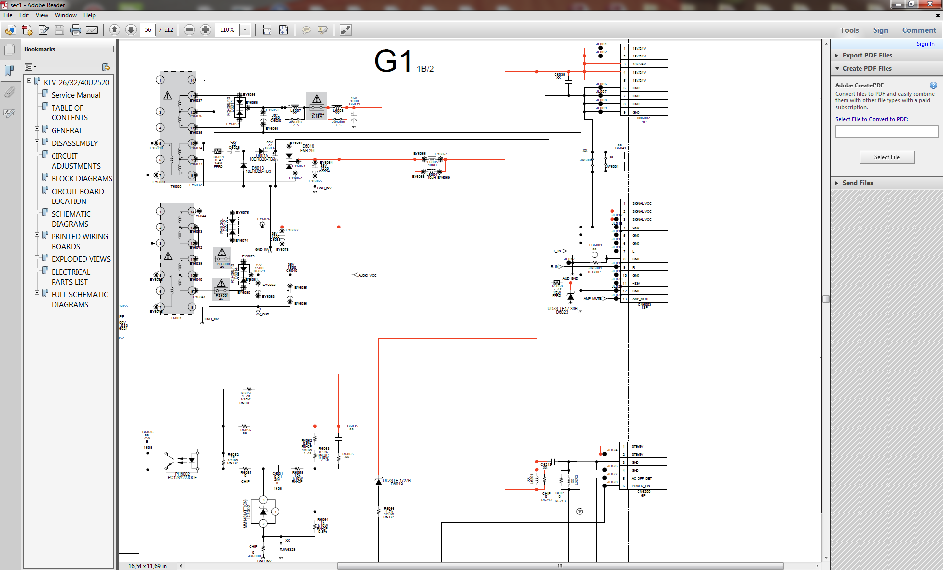

dufam ze som to spravne zaradil ale potreboval by som u tochto zdroja pomost s upravou aby na vystupe CN6002 daval 22V namiesto 18V. vedel by mi niekto pomoct co kde zamenit a na co sa zamerat?
pripajam obrazok sekundaru zdroja

Problem je v tom, ze upravou se ti zvednou vsechna napeti. Jinak to neni problem -> zmenis hodnotu odporu v regulacni smycce. Z 18V na 22V by nemel byt problem. Rezistory u kterych je hodnota XX jsou na to urcene. :wink:

Řekl bych, že k tomu jsou odpory R6062/R6063 nebo odpor R6064.
Ale, jak bylo řešeno, ve stejném poměru se zvednou ostatní napětí.

Tam sa toho mení viac. Aj na primárnej strane okolo MCZ3001DB.

dakujem za informacie
rozhodol som sa ze to doplnim stepup menicom lm2577
