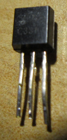

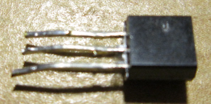

Zdravím Vás!
Potřebuji prosím zjistit čím nahradit tranzistor 2SC331.
Na tranzistoru jsou dva údaje. Horní řádka je: S9015 a spodní je: C331
Z tzoho jsem usoudil že se bude jednat o 2SC331.
Je to ve spínaném zdroji. Našel jsem tedy tohle: http://tranzistory.com/tranzistor.php?tranzistor=14457
Je možné tento tranzistor nahradit těmi z odkazu?
Děkuji!

#2 Příspěvek od Michal22 »
Moc mě to neštimuje- podle VRTu je tr. 2SC331 UHF tranzistor v malém pouzdře SOT37, ft 3,5GHz. Proč by něco takového mělo být ve zdroji? Dej sem foto.
Jinak u 2SC331 je jako náhrada BFR34, BFT97, BFQ59...60, BFQ70.
Příspěvky: 8229
#3 Příspěvek od Michal22 »
Ha, nějaká zrada- až jsem odeslal příspěvek, tak se teprve objevily obrázky u tvého dotazu. Takže 2SC331 to asi fakt nebude. A protožr vidím pouzdro TO92, tak bych spíš tipnul BC331: http://alltransistors.com/transistor.ph ... stor=22940

#4 Příspěvek od KUBO »
Je to S9015 a náhrady
http://alltransistors.com/crsearch.php? ... caps=SOT23
Najpoužívanejší tranzistor u šikmookých. Otvor nejaký starší magneťák od vietnamca a tam ho isto nájdeš.
Pozdravuje Vás Martin
Příspěvky: 14460
#5 Příspěvek od masar »
Ano, jak píše KUBO. STS9015

#6 Příspěvek od Kaca »
Moc pěkně Vám děkuji!!!
Je to opravdu šikmooké. mám to v práci, foto mohu dát ale asi to, bude zbytečné. Je to obyč. malý zdrojek na 12 a 5V a asi 2A.
Akorát napíšu co jsem tam dal a jestli to fachčí. No, kdyby někdo měl opravdu zájem o foto tak až příští týden.
Ještě jednou děkuji a zdravím!!! Kaca
