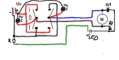

#17 Příspěvek od procesor »
A takto by to signalizovalo aj smer.
Samozrejme, že nominálny prúd žiaroviek by mal byť aspoň 2...4x vyšší ako LED
(37.77 KiB) Staženo 89 x

#18 Příspěvek od ok1hga »
sergio1989 píše:Co se týče dvou spínaču tak tomu se chci vyhnout. Budou s tím manipulovat děti a vysvětlovat jim aby po každé jeden zapli druhý vypli a podobně je obtížné a myslím že by to vyzkratovaly
neboj se toho, dvěma přepínači to vyzkratovat nejde.
budou tam pouze ty čtyři stavy, zkrat nastat nemůže . . .
1. nejede a svítí
2. jede na jednu stranu a svítí
3. jede na druhou stranu a svítí
4. nejede a nesvítí

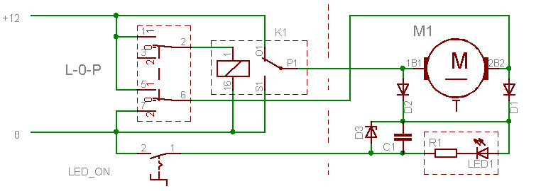

#19 Příspěvek od Jenda_KL »
za použití relé se dá dosáhnout dobrých výsledků
(11.97 KiB) Staženo 91 x

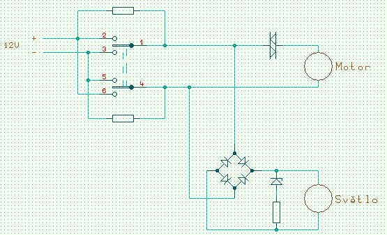

#20 Příspěvek od petrfilipi »
Možná je to blbost, ale nešlo by si pomocí odporů přes rozepnutý přepínač pustit nějaké napětí pro LED světlo, ale před motorek dát diak na dejme tomu 10V? Něco jako na obrázku.
Ale třeba je to fakt blbost.
Petr Filipi
(35.24 KiB) Staženo 74 x
