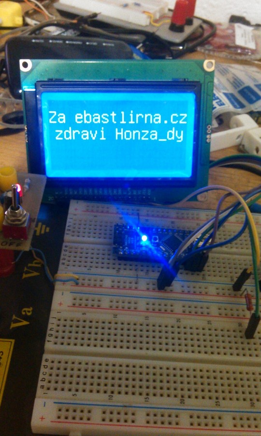

Takže připojené to mám takto:
Kód: Vybrat vše
Display | AVR
E | SCK
RW | MOSIA potom piny PSB - GND, RS - VCC. A propojil jsem onen PIN JP1 na zadní straně LCD.
Pro lepší pochopení přidávám i obrázek jak na to.
http://s22.postimg.org/z13rrloox/V_st_i_ek.jpg
Připojeno je to takto:
LCD-> signál
VSS -> Gnd
VDD -> 5V
RS -> Chip Select (CS)
R/W -> Serial Input (MOSI)
E -> Serial Clock (SCK)
PSB -> Gnd
Funguje na první pokus

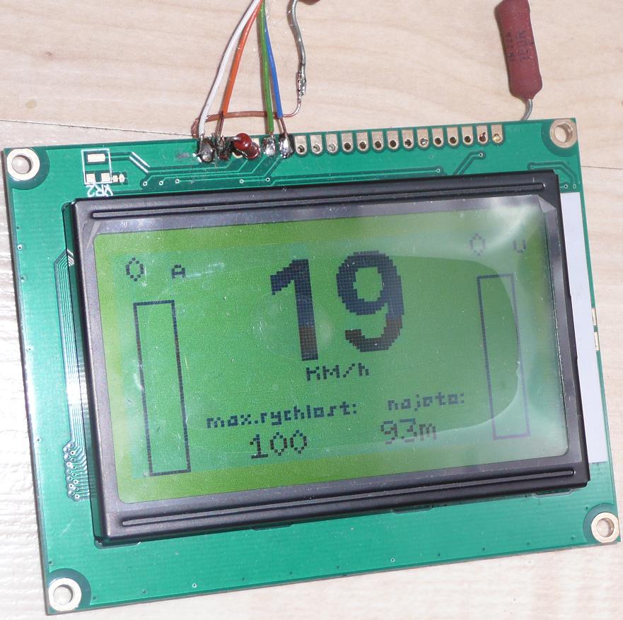

http://www.ebay.com/itm/12864-5V-LCD-Di ... OC:US:3160
Zapojeno pouze napájení a E, R/W. Podsvědcovácí LED je přes 270R na napájení, bere kolem 7mA. Dále jsem přizemnil PSB a na 5V připojil RS, oba přes 500R, pro jistotu. Nic jinného-žádné propojky.
Taky používám u8g.lib, je to ale nějaké pomalé, zvládá to cca jen 6snímků za sec. na Arduinu nano s Atmega328P na 16MHz.
_P1050786.JPG- (122.33 KiB) Staženo 107 x
