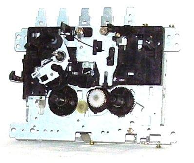

Kdybys aspoň dal fotku, třeba ji někdo z nás má doma v rozebraných zásobách. Mechaniky Philips se od "klasických" liší v menším počtu rotujících a vůbec pohyblivých součástí, protože část funkcí řeší využitím reverzace motoru.

Tak to foto nepřipomíná PHILPS, ale běžnou mechaniku z "jezevčíka" :D

ono je to radiomagnetofon s cd z roku 2011 Philips AZ1027 ... je tam samozrejme len jedna mechanika...tú druhu som vravel ze si treba odmysliet.. :) ale čo som si všimol tak tento typ mechaniky je v dnešných "magnetofónoch" za facku pomerne častý

Tak tohle je asijská klasika. Já myslel že to bude originál Philipsácká co se užívala v 90. letech. Taková mechanika co tam máš ty se do dneška používala úplně ve všem - jiná kazetová mechanika už se snad ani nevyráběla :)

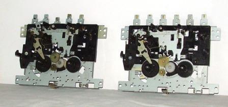

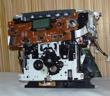

Ahoj mám takové mechaniky, jsou to obyčejné, pokud chceš napiš SZ lepe mail pošlu fotku, jestli potřebuješ s ovládáním horním nebo spodním a jaky odpor hlavy tam je, bývaly různé. A není tam ta mechanika na posledním obrázku? Má prodloužené tlačítka plastem.

Na mechanika na posledním foto je právě ta mechanika co jsem zmiňoval. To je Philipsácká původní a užívala se v 90. letech.
Jinak typ na prvních foto je neskutečný nezmar. Ta se v levnějších asijských magnetofonech používá už snad od 80. let a v nezměněné podobě se dělá dodneška :)
