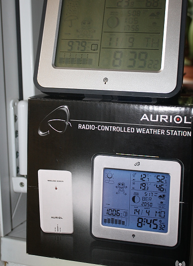

...kúpil som ju v Lídli.
Vo vonkajšej (vnější) jednotke batérie vydržia cca 10...15 dní. Zdá sa mi to krátko. V návode nie je zmienka o výdrži.
Má niekto lepšiu skúsenosť s touto meteostanicou?
