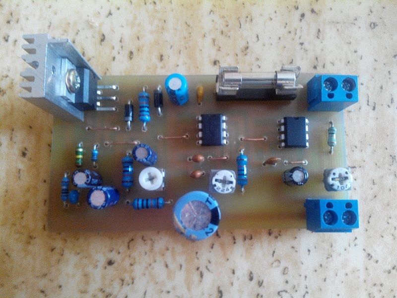

Tak dneska jsem dokončil dps a siréna už funguje skvěle :)
Toho kliksu jsem se sice nezbavil, ale při vysoké hlasitosti není téměř slyšet :)
Použil jsem 2x NE555 a zesilovač s TDA2006 a vše je nyní OK.
Díky všem za pomoc.
