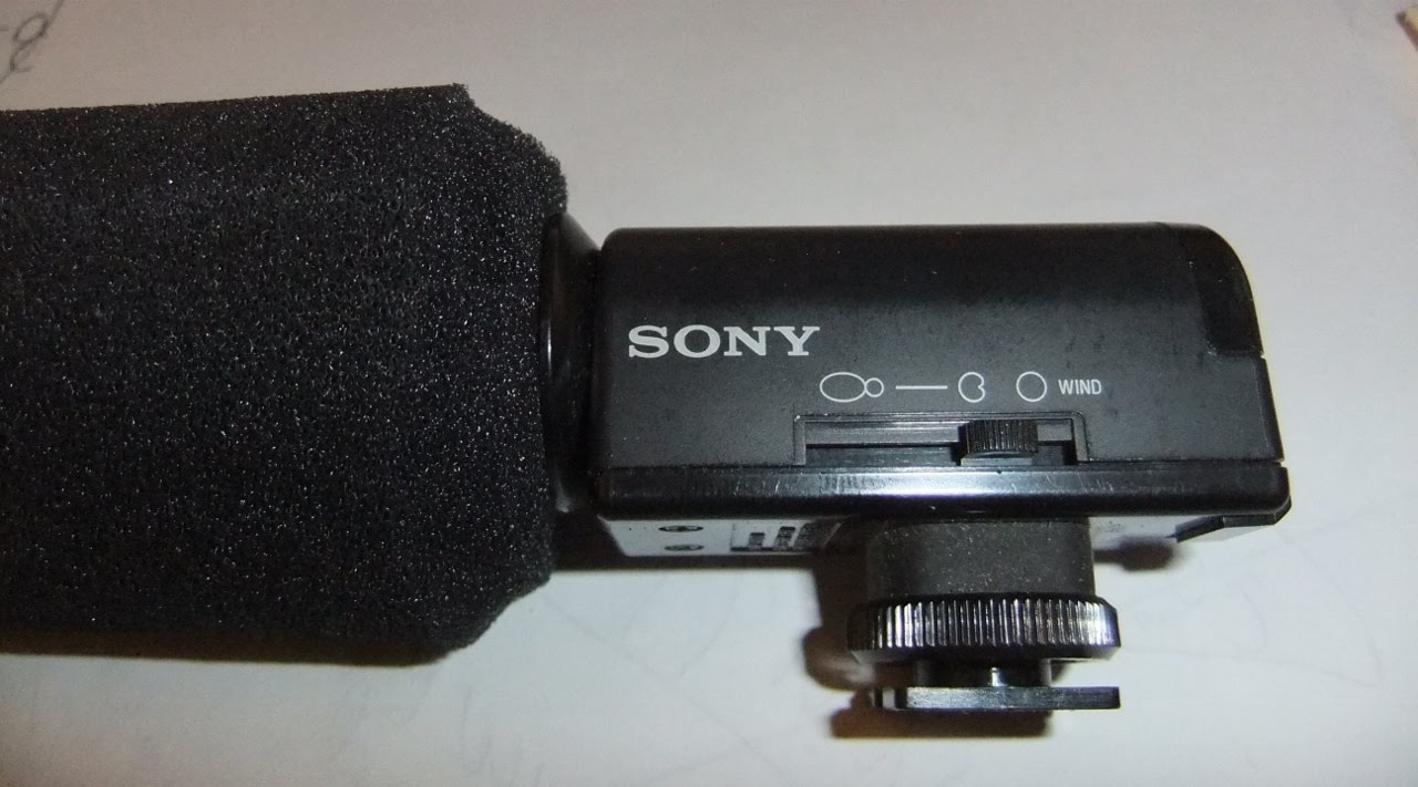

U mikrofonu Sony ECM-Z157 se mi časem úplně rozpadl molitanový (nebo co to je) návlek na mikrofon. Nemá někdo zkušenost, z čeho to udělat nebo kde sehnat náhradu?

Těch klasický návleků jsou tři prdele, těch dělších moc ne http://www.ebay.com/itm/231631497049 , ale ze dvou kusů by to snad šlo vyrobit.

Třeba tady mají docela velký sortiment.

Jestli chceš, aby to fungovalo dobře a něco vydrželo, tak zkus sehnat originál, nebo nějaký podobný windšuc od renomovaných výrobců (Shure, Sennheiser, AKG...).

Ake to ma mat rozmery?

Pokiaľ by to pomohlo, tak bývalý kolega, ktorý kedysi pracoval ako technik v nejakom divadle spomínal: Za bývalého režimu, keď sme nemali návleky na mikrofóny, robili sme to tak, že molitan sme dali do vody, potom sme do neho zapichli kovovú tyčku a dali do mrazáku. Keď to zmrzlo, "osústružili" sme to v uchytenej vŕtačke na požadovaný tvar, nechali rozmrznúť - a bolo to vyriešené.

Děkuji všem za tipy. Moje chyba - vůbec jsem nepředpokládal, že se to jako samostatný díl vyrábí a prodává a tak jsem nepátral.
