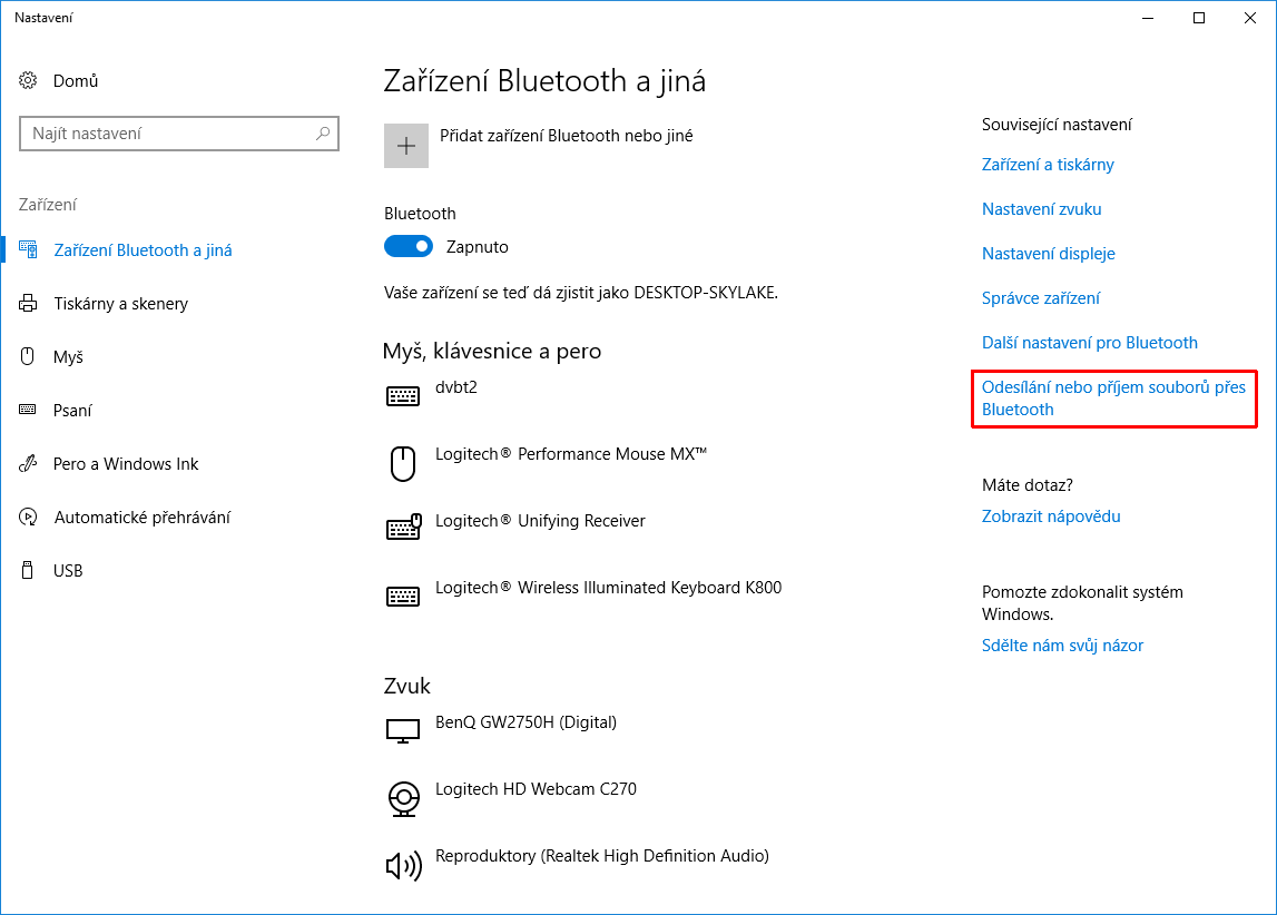

Pokud máš moc úzké okno, tak ho rozšiř.
(57.88 KiB) Staženo 73 x

Ty máš podle toho co vidím W10 a já mám W7, kde to není takhle rozdělené a jinde jsem to nenašel.

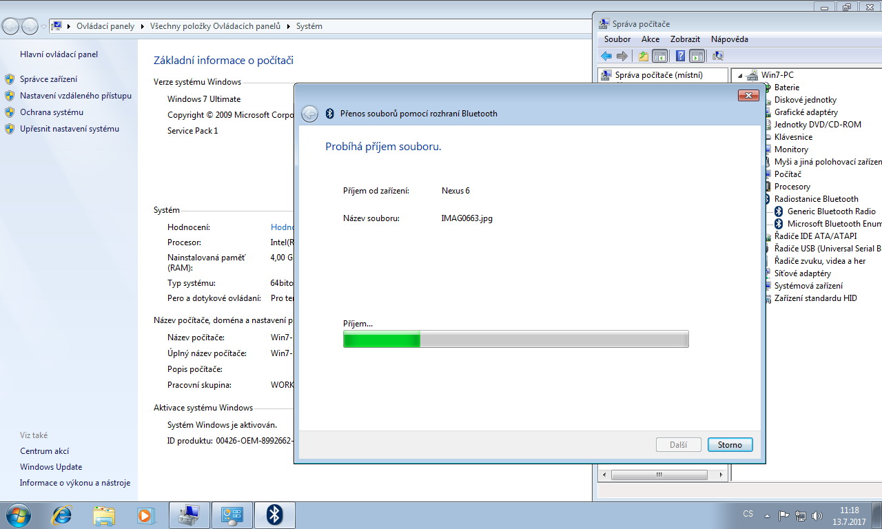

To jsem opomněl, ale nyní už víš, co ti chybí. Buď to je ovladačem, nebo nějakou bezpečnostní politikou.
Vyzkoušel jsem ten svůj dongle i ve virtualizovaných Win7 a vše funguje.
(115.36 KiB) Staženo 139 x

Zkus se podívat na tohle. V desítkách ani virtualizovaných sedmičkách tu položku nemám, každopádně samotný příkaz fsquirt.exe otevře okno s odesláním + příjmem BT souborů, jako v mém příspěvku (i v sedmičkách).

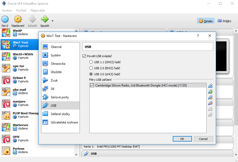

Snad ta reinstalace pomůže, ale pro jistotu bys mohl zkusit virtualizované sedmičky. Mám oblíbený Virtual Box, ale i třeba ve VMware jde cokoliv do USB nasdílet pro ten virtualizovaný systém a budeš mít hned jasno, jak se zachová ten BT dongle v čistém systému.

USB si tam přidáš např. na stálo před spuštěním virtualizovaného systému (viz. obrázek), nebo ve spuštěném stavu jen pro vyzkoušení nahoře z menu. Hlavně nezapomeň v nainstalovaném systému (jedno jakém) přidat "Přídavky pro hosta" (nahoře z menu), teprve potom to vše bude fungovat, klidně i copy&paste z jednoho systému do druhého.
(95.99 KiB) Staženo 126 x
