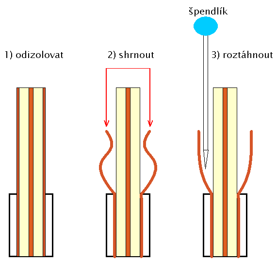

Jak efektivně rozplést stínění koaxu?

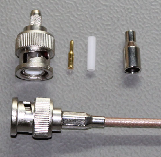

Roztáhnout to nešlo ani omylem, navíc součástí konektoru je pevná distanční trubička, která se nasadí na vnitřní izolaci středního vodiče. Na konci je nakrimpovanej ten střední pin. Trubička jej pomáhá natlačit na svý místo a zároveň díky ní vím, jak dlouhej kus musím toho opletení zbavit.
Ještě jsem přidal fotku drátu a konektoru, opletení už fotit nebudu, nechce se mi to už rozplétat.

Nepoužívám jehlu, ale tenkej kovovej šroubovák, princip je stejnej.
