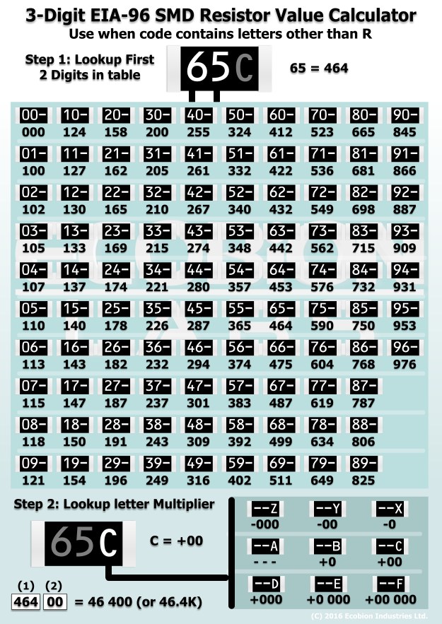

Nějak nemůžu dopočítat hodnotu SMD odporu v děliči FB. Nápis 18C a naměřená hodnota 3.22k. Neporadí někdo, co je to 18C?

18C by mělo být podle EIA-96 150x100=15K, měříš to vypájené, nebo v obvodu?
mi-ro
Příspěvky: 8748
Bydliště: rovina u Kolína
#3 Příspěvek od mi-ro »
Je to 15k (SZ)

Tu je pochopiteľná tabuľka :-)
(169.57 KiB) Staženo 143 x
