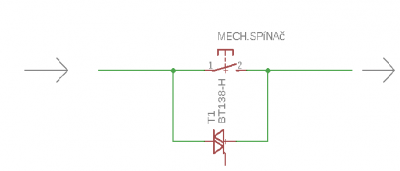

Zdravím mohu se zeptat? Zda-li když připojím do obvodu triak paralelně na mechanický vypínač a daný mech. vypínač zapnu, tak jestli napětí zavřený triak neprorazí či jinak nepoškodí. Triak zde bude fungovat pouze jako spínač.

Patrně si pleteš pojmy jako sériový a paralelní. Triak má tři vývody, nejsem věštec, abych věděl jak ho chceš zapojit.

Má myšlenka je vyobrazena na přiloženém schématu. Jen tam prostě nebude tlačítko ale vypínač Tango od ABB. Jen mě zajímá zda triaku neublížím když na něj bude přivedené napětí z obou stran tj.: když bude vypínač zapnutý. Jinak Gate triaku ovládám přes optotriak z MCU.

Když ho zkratuješ (snížíš napětí na jeho anodách na nulu), tak čím bys ho prorážel? 8O

Když bude vypínač zapnutý, nebude mezi anodami triaku přede žádné napětí, triak bude vypínačem zkratovaný.
Samozřejmě mu můžeš ublížit blbě navrženým řídicím obvodem, ale to můžeš tak či tak, nezávisle na stavu vypínače, ba i na tom, jestli tam nějaký vypínač vůbec je.
Co tím vlastně sleduješ, případně k čemu to má sloužit?

V jednom divadle vymýšlím dálkové spínání opony a pracovního osvětlení. Základem jsou dvě stanice založené na deskách arduino nano. Tyto dvě stanice mezi sebou budou komunikovat po sériové lince asi na vzdálenost 15m. Na jedné ze stanic se nachází pět triaku, dva jsou pro prac. osvětlení (je rozděleno na dvě poloviny) a zbývající tři jsou na oponu (roztahnutí, stop, zatahnutí). Všechny tyto triaky budou napojeny paralelně buď na vypínače (světla), nebo na tlačítka(opona).

Jo, můžeš to tak zapojit, triaku to neublíží.

Sepnutým spínačem poteče téměř plných 100% pracovního proudu spotřebiče, protože odpor sepnutého spínače se limitně blíží nule - na triak nezbude. Spotřebič tedy bude trvale zapnutý a mezi anodami triaku nebude žádné napětí.
To ovšem neplatí o napětí, které bude mezi anodami a řídicí elektrodou triaku, bez ohledu na to, jestli tam nějaký vypínač je, nebo není.
Jak máš zajištěno, aby za žádných okolností řídicí proud nepřekročil mezní hodnotu daného typu triaku?
Samozřejmostí je zabezpečení proti úrazu elektrickým proudem a proti požáru: jak máš toto vyřešené? Mimochodem, bezpečnost se řeší vždy souběžně s funkčností, a to tak, že zařízení musí zůstat maximálně bezpečné i v případě poruchy.
Nejspíš také budeš muset vyřešit galvanické oddělení řídicích obvodů od silových: vypínač se zapojuje do krajního vodiče, tedy na jedné nebo na obou anodách triaku bude přímo síťové napětí. U více řízených okruhů nelze vyloučit, že nebudou všechny napájené stejnou fází, tedy na nich nebude ve stejném okamžiku stejná hodnota napětí, ale ve špičkách může přestoupit tento rozdíl i 570 V...
Dej sem celé schéma, ať vidíme, že máš aspoň nějakou představu o tom, do čeho se pouštíš.

Pri vypínaní vypínačom indukčnej záťaže môže byť prekročená hodnota VDRM triaku. Chcelo by to nejaký RC paralelne k vypínaču.
