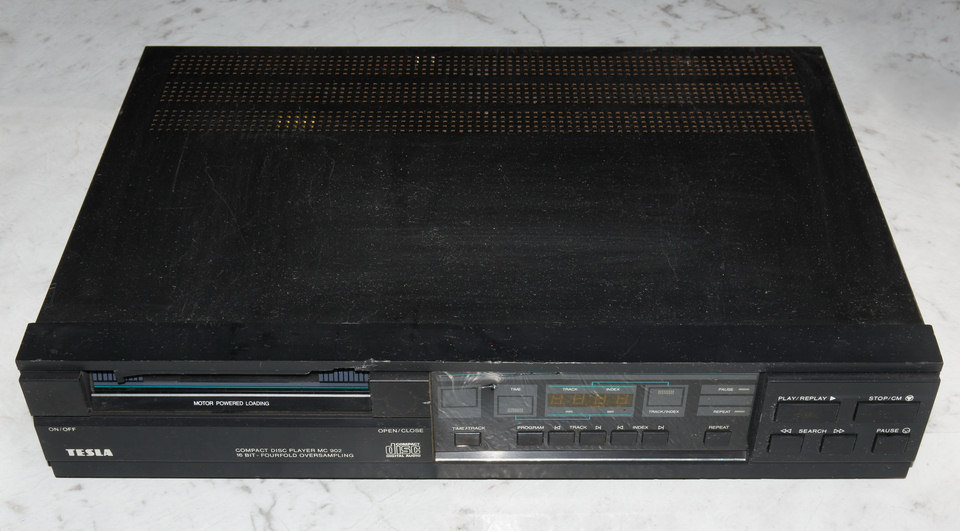

Tak jsem zachranil ze srotu tuhle vykopavku - legendarni CD player Tesla (Philips) MC 902.
Bohuzel mu nekdo udelal bebicko na celnim panelu, ale je to vicemene jen esteticky. Panel jsem odsrouboval a uvolnil zasekla dvirka. Akorat ted nedrzi zavrena, mela tam bejt asi naka pruzinka na zobacku dvirek, nevim kam mel bejt zahaklej druhej konec. Po zapnuti normalne loadnul palene CDcko jako malinu a hraje, displej sviti vsechny segmenty OK, nakej bastlir tam dodelal optickej vystup vedle RCAcka. Ta mechanika vypada docela robustni...

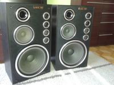

Ano, polský Tonsil... východní konkurenci válcovali pěkným designe viz přiložená fotka ale, repráky (basy)
šly často v krátké době do kopru
obrázek je neostrý, dva bassreflexy a dvě točítka korekcí výšky - středy od toho se již dnes upustilo.
Cena ovšem zajímavá kolem 6000 Kč / pár černotržním přepočtem měn. Úspěšný vývozní artikl to byl.
Jo o bednách Videoton až někdy příště.

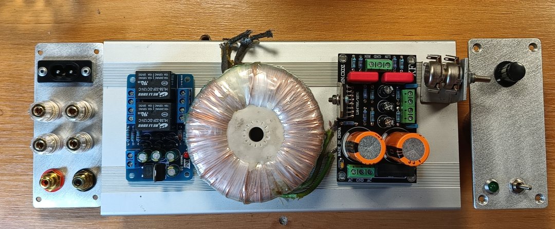

Takže k topicu:
Kamarád mi přinesl tři různě velké kisny s ostatky nějakých přístrojů z výzkumu. Mělo to skončit na sběrném dvoře v elektroodpadu. Ale je zlomyslný a napadlo ho, že mi přidělá starosti.
Jak jsem tak převracel v rukách tu nejmenší škatulku, vyprovokoval jsem se a vsadil se sám se sebou, že do ní narvu malý zesilovač sesmrkaný ze všeho co jsem kde doma vyhrabal. Analogový a s trafem.
Toroid 60VA tam vleze naprosto těsně a samosvorně. Čínská deska, osazená ale značkovými součástmi, LM1876 (originál ze starých zásob), deska ochran, terminály, masivní Al úhelník pro přenos tepla do pláště, montážní základna pod ochrany, do stran dva svazky vnitřní kabeláže... Ještě se tam musí vejít univerzální deska se součástmi fyziologického regulátoru (kolem potenciometru bude 14 rezistorů a 8 kondenzátorů).
Tak tak se to tam vleze a největší prča bude to v té rouře 220x105x45 milimetrů pozapojovat. Za pár stovek bych koupil novou dělenou škatuli podobné velikosti. To by se to montovalo. Ale to by nebyla ta správná výzva, jako použít něco, co chtěli vyhodit...
