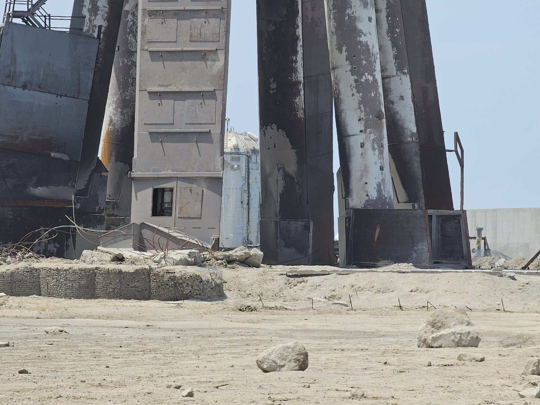

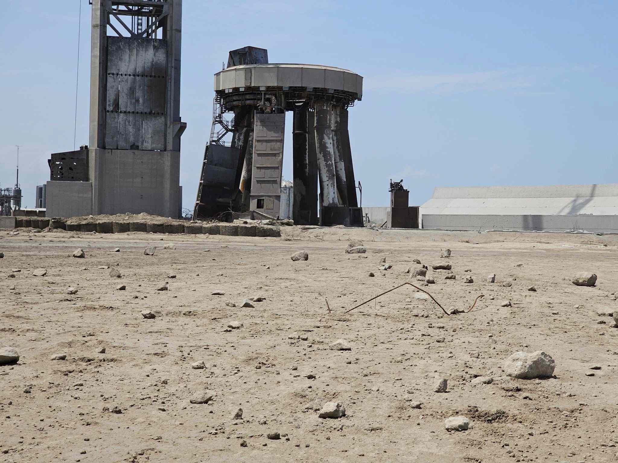

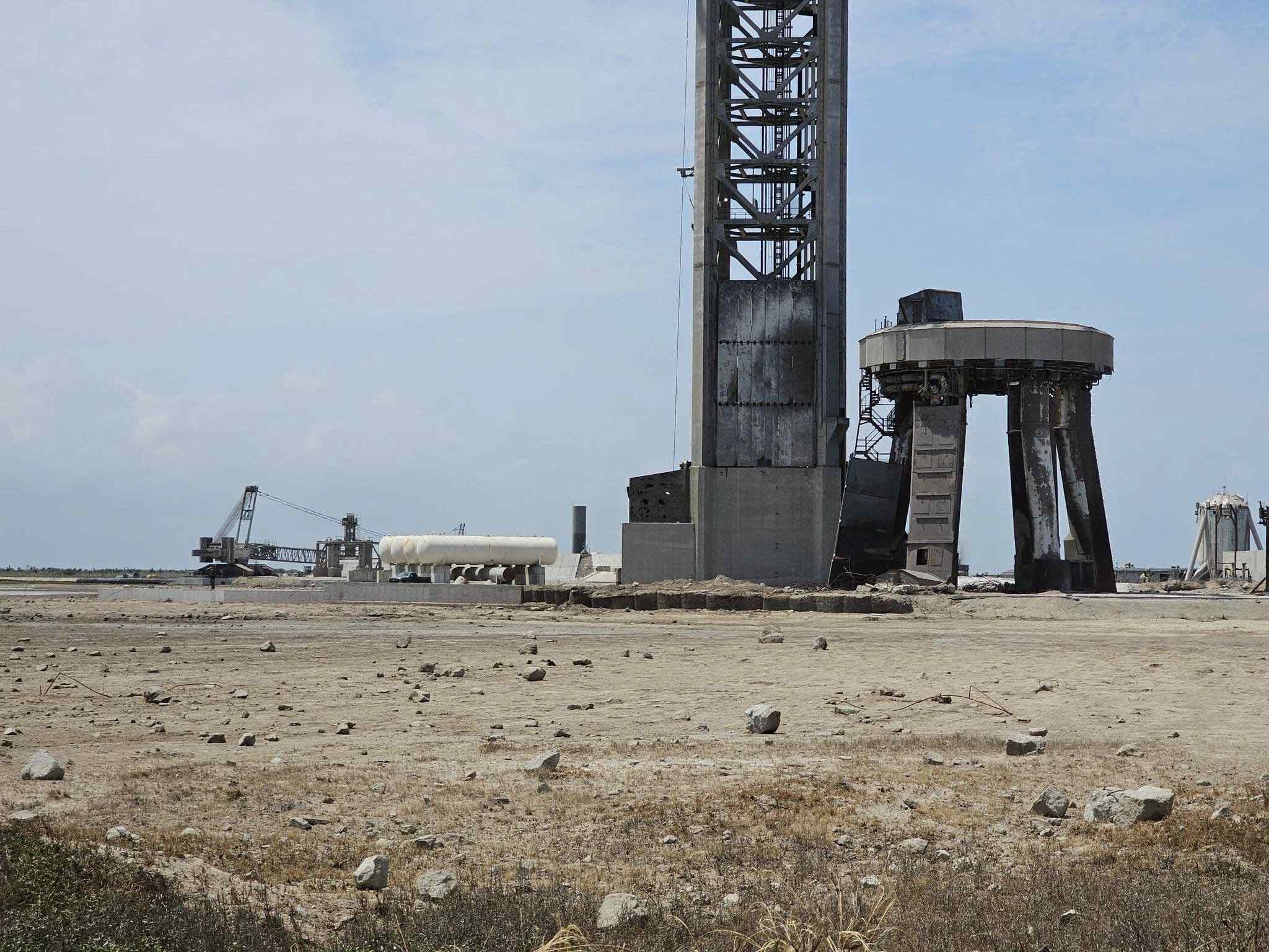

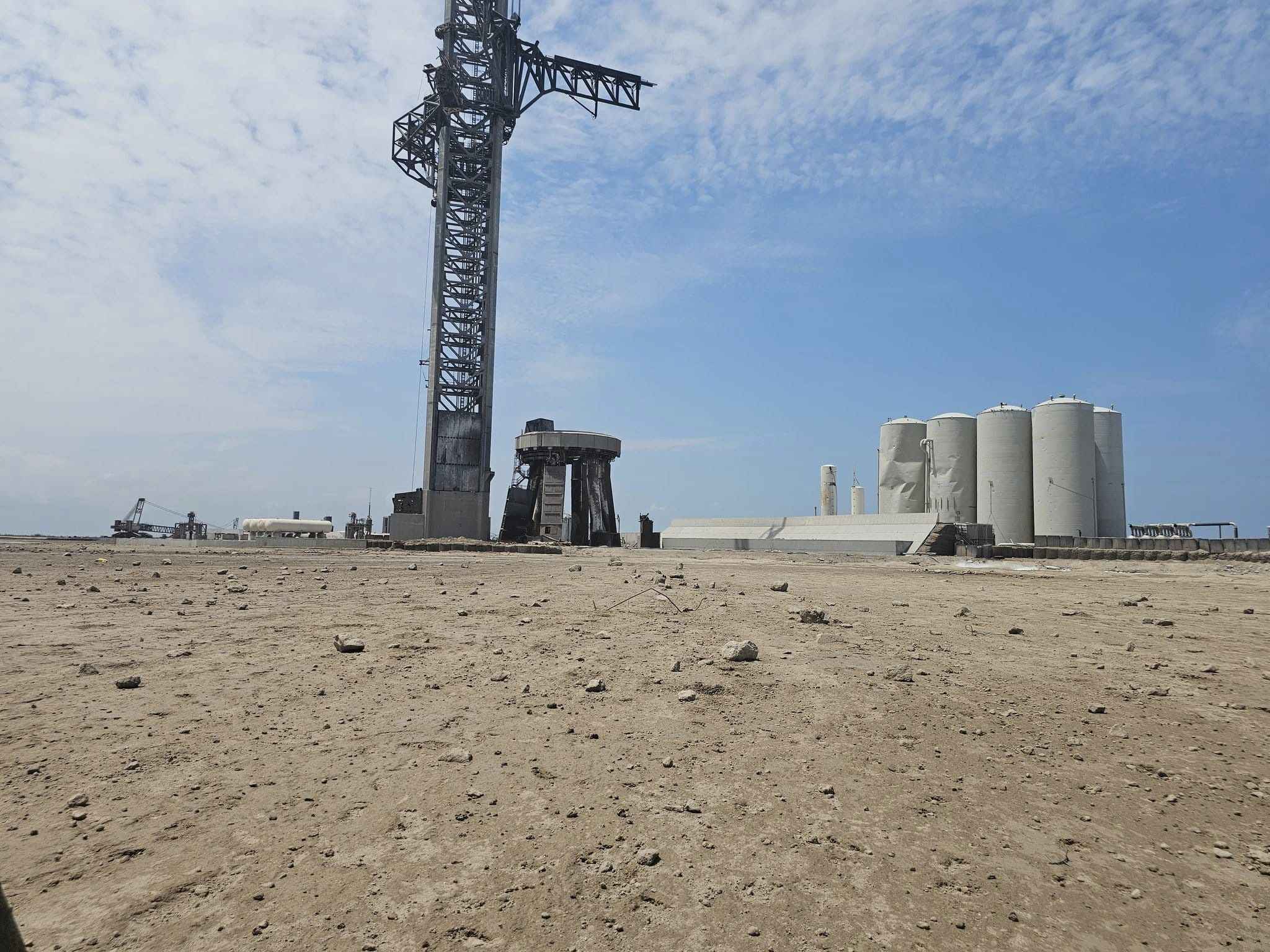

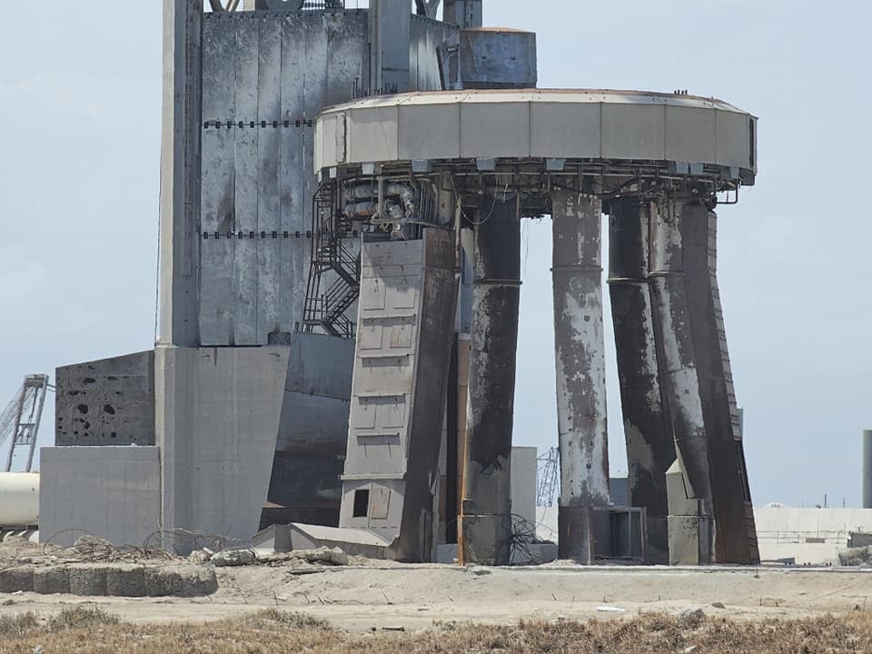

EKKAR píše:Přesně, když se podíváš, ta "velká těžká" stojí na "verpánku" s nějakýma 6 nohama - a pod tím je NIC, jen nezpevněná pastvina. Když si vezmeš, že výtoková rychlost z motorů několikrát přesahuje rychlost zvuku a podle zákona akce a reakce musí mít stejnou sílu, jaká zvedá raketu od Země, tak to musí mít na tu zem okolo dost rypadlovej efekt ...
Uz i Space X priznali, ze ten startovni tah trosku podcenili a na startovni site je ponekud vice skod nez ocekavali. Ale zas podle nekterych zdroju nechteli stavet kosmodrom a rozhazet moc penez kdyz nebylo vubec jisty zda o nej neprijdou pokud neco nevyjde...

#109 Příspěvek od EKKAR »
No, tak teď už nejspíš vědí, že ušetřili na nepravým místě - pravděpodobně kdyby udělali pořádnej launch-pad, asi by jim to nezneschopnilo 3 motory z 1. stupně ještě dřív, než se vůbec Velká Těžká odlepila od rampy ...

Montážní věž mírně vočouzená - ale nic co by nešlo vyměnit, launch-pad je ale zralej na pár metráků řeznejch náloží - ten je kaput komplet. Těm vertikálním 8 nádržím na PHM relativně nic není, mají pobouchanej vnější plášť, kterej by měl jít relativně snadno vyměnit, důležitější je, jestli si po těch vibracích a nárazech udržely tlakovou integritu. V čase něco po 7. minutě ty 4 vodorovný nádrže a jedna napravo úplně chybí - na satelitním snímku před startem na Ghůůghl Maps je jich všech 5, o chvíli dřív na videu je ta poslední vidět o kus dál pohozená vertikálně - ty taky mají dost. No, Elounovci mají odhadem na 4-6 měsíců co dělat, aby postavili minimálně novej launch-pad s pořádným deflektorem a všecky potřebný nádrže oddělili aspoň příslušně vysokým zemním valem proti tlakový vlně, když už je nemůžou dát dál od rampy - jinak si to samý při následujícím startu zopáknou nanovo ...

EKKAR píše: Těm vertikálním 8 nádržím na PHM relativně nic není, mají pobouchanej vnější plášť, kterej by měl jít relativně snadno vyměnit, důležitější je, jestli si po těch vibracích a nárazech udržely tlakovou integritu.
To si jen myslíš, že jim nic není. Dewarovky s dlouhou výdrží mají izolaci vakuem v dvojsklu. Pochybuju, že maj jen plecháče. Na to se stačí křivě podívat a rupnou. Stačí nedodržet proplachový teploty na postupný schlazení na začátku plnění a kolem nádrže to vypadá jak když leješ vodu na horký pláty vod kamen. :) Osobně jsem viděl prdlou hadici při plnění odparky dusíkárny pro velkou pájecí linku Ersa a řidič od Linde cisterny utíkal asi nejrychleji v životě do svahu vedle dusíkárny. Vono když to vleze do boty, sranda končí.

A co jsem tam napsal? Že nejdůležitější je, jestli si udržely vnitřní tlakovou integritu ... Ale docela dost pochybuju o tom, že by takovýhle cca 20m vysoký hebla byly uvnitř ze skla - to by nikdo nedokázal udělat, svařit to z kusů dost dobře nejde a vyfouknout takovej obr-objem vcelku ... ??? Že mají vakuovou izolaci nepochybuju, dokonce bych se vsadil, že ne dvojitou, ale trojitou s minimálně jedním varným pláštěm, kterej se ochlazuje varem příslušnýho plynu z kapalný fáze, ale ze skla nebudou skoro tutově, na to jsou prostě moc velký.

EKKAR píše:Že mají vakuovou izolaci nepochybuju, dokonce bych se vsadil, že ne dvojitou, ale trojitou s minimálně jedním varným pláštěm, kterej se ochlazuje varem příslušnýho plynu z kapalný fáze, ale ze skla nebudou skoro tutově, na to jsou prostě moc velký.
Ono tam bude +- ta sama konstrukce jako na LNG tankerech co vozi plyn pres ocean. Dvouplast z antikory a vakuum mezi stenama
