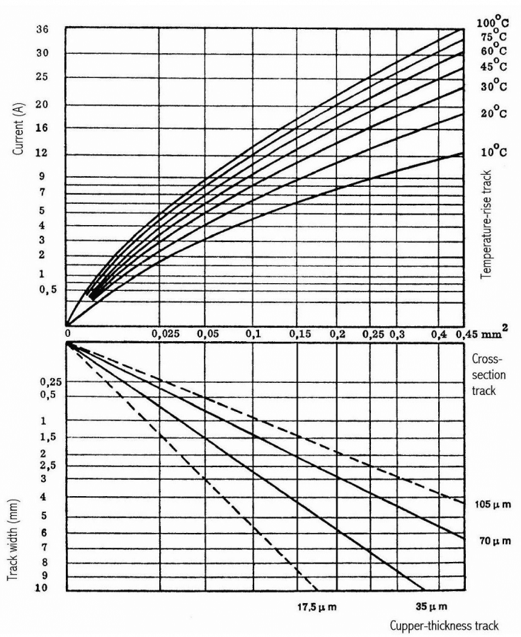

Silové spoje budou muset mít 1.5 mm - vypočteno touto tabulkou...

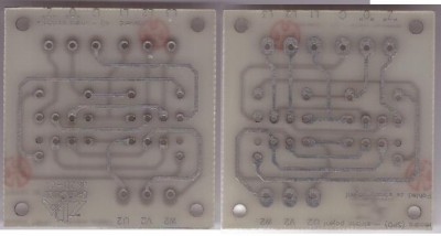

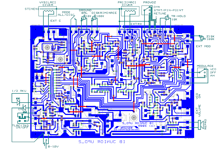

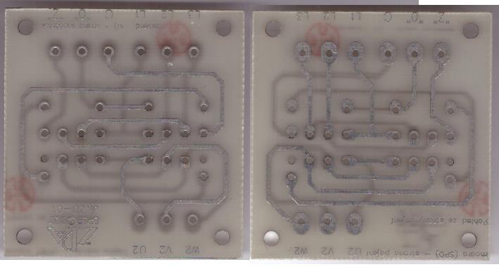

#117 Příspěvek od ZdenekHQ »
Jsem schválně vytáhl hodně starej návrh, dělanej pro Tebe v prehistorickým návrhovým systému, navrženej jednostranně kvůli jednoduché prototypové výrobě DPS. Je tam jen pár propojek. Nový návrhy zveřejňovat nemůžu.
Je to prototyp nabíječe (spíš dobíječe) aku stringů 600V.
Vidíš rozdíl v tom, jak jsou tahaný spoje, nebo Ti to připadá stejný?

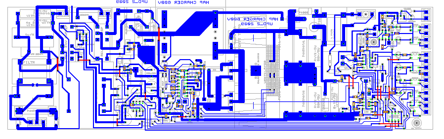

#118 Příspěvek od ZdenekHQ »
Ještě Ti přidám jeden. Jsme v HP, tady je to stejně jedno.

#119 Příspěvek od IDKFA2022 »
No, tvoje spoje jsou hranatější, a dá se líp "vytrasovat", co kam vede.
Proto sem píšu, abych to měl podobně. 😉
#120 Příspěvek od ZdenekHQ »
Ale s tímto musíš začít. Začít s návrhem jednovrstvých DPS. Až se je naučíš s minimem propojek, můžeš zkusit autorouter. Tohle bylo dělaný ještě pro klasickou výrobu osvitem málem na koleně, nakonec podle data je to 14 let.
