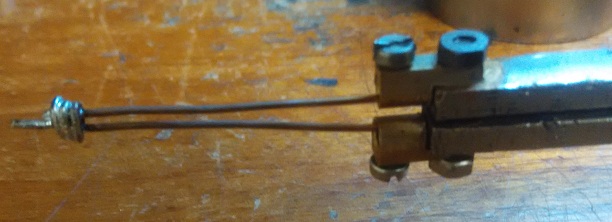

Proč prasárnou? Definuj blíže, rád se poučím ;)
Příspěvky: 14452
#107 Příspěvek od masar »
Nebudu to definovat. Pracovat s takovýmto "hrotem" něco vypovídá o přístupu ke kvalitě práce, odpovědnosti atd.
Raději budu sprostý jak danhard (cizinec promine), než páchat taková zvěrstva.
:wink:
Naposledy upravil(a) masar dne 26 dub 2020, 23:36, celkem upraveno 1 x.
#108 Příspěvek od EKKAR »
Na vyndavání odporů a jinejch pasivních součástek je ten zkroucenej drát OK, ale jak se do blízkosti takovýho hrotu namotá něco řízený polem, to jiskření při rozpojování proudovýho okruhu všem FET součástkám spolehlivě ukrátí života...
workhard
Příspěvky: 5495
Bydliště: Plzeň
#109 Příspěvek od workhard »
Podívali jste se vůbec na ten obrázek? Nic tam NEJISKŘÍ, očko je v celku, jen je k němu přimotáno ještě jedno sekundární. Konec tady s váma twl. Lepší očko než tohle jsem za celou kariéru ještě neměl :)

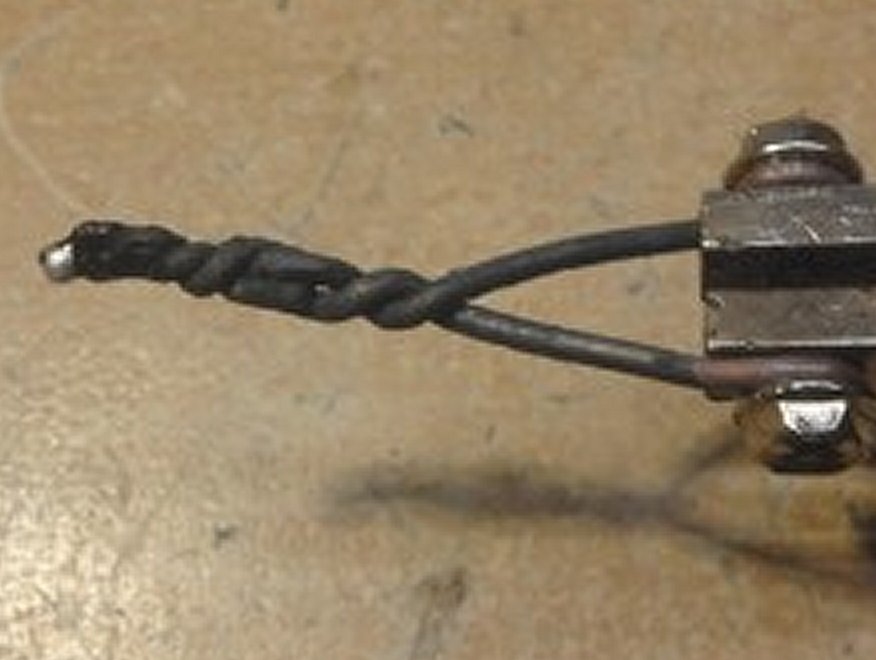

Příspěvky: 14452
#110 Příspěvek od masar »
workhard píše:Nic tam NEJISKŘÍ, očko je v celku, jen je k němu přimotáno ještě jedno sekundární...
Já tam žádné "sekundární" nevidím:
Obrázek
Jen jsem tu uveřejnil svůj názor a postoj, nebráním nikomu v ničem. :wink:

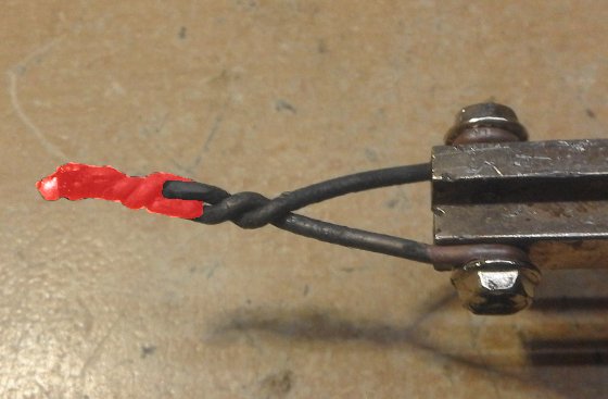

workhard
Příspěvky: 5495
Bydliště: Plzeň
#111 Příspěvek od workhard »
Se podívej pořádně. Jinak by ses hodil do politiky, tolik už jsi toho sepsal a nic jsme se nedověděli :D
Příspěvky: 14452
#112 Příspěvek od masar »
Asi jsem slepý. Vidím jen zkroucené přepálené očko, obohacené o vrstvu CuO.
Obrázek
:wink:

dred
Příspěvky: 2590
Bydliště: Handlová
#115 Příspěvek od dred »
Moja úprava na mikropájku :lol:
workhard
Příspěvky: 5495
Bydliště: Plzeň
#116 Příspěvek od workhard »
Trubičku jsem taky kdysi zkoušel, jenže cín se dostal dovnitř a očko stejně užral. Tohle je lepší ;)

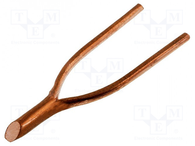

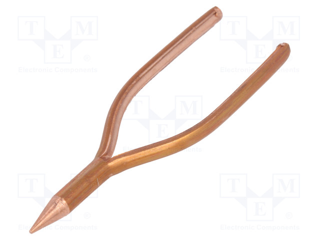

breta1
Příspěvky: 3494
#117 Příspěvek od breta1 »
Našel jsem v nabídce TME tyto hroty pro trafopáječku, má s nimi prosím někdo zkušenosti?

#118 Příspěvek od PotPalo »
Pre slabšie vidiacich: je to z dvoch kusov. Na prvý pohľad som to tiež nevidel, pripadalo mi to iba ako skrútené očko, až keď sa niekto zmienil som sa lepšie pozrel....
Příspěvky: 14452
#119 Příspěvek od masar »
V tom případě se omlouvám za svůj soud. Ten platí pro zkroucené přepálené očko.

breta1
Příspěvky: 3494
#120 Příspěvek od breta1 »
No, ten tepelný přechod mezi oběma díly nebude nic moc a po čase se to začne viklat...
