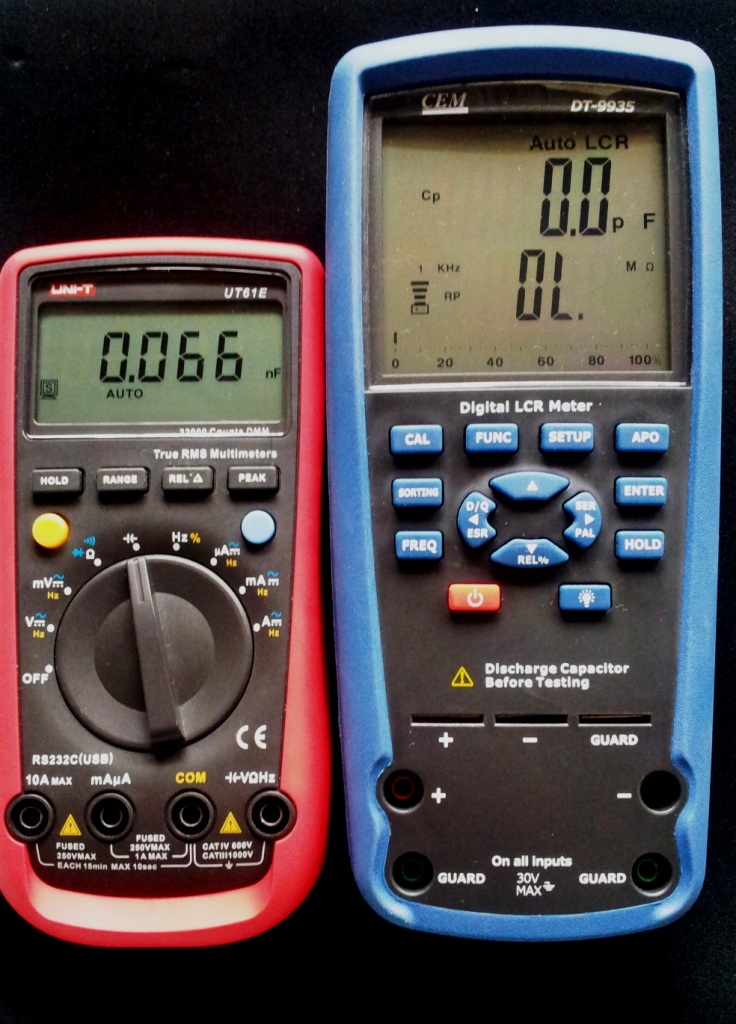

Teď jsem si všiml, že kapacity nad 470 uF taky nechce - přitom bych dal ruku na fázi za to, že před pár dny jsem v pohodě změřil i 4700 uF kondík.
Zkus přepnout měřicí kmitočet na 100 Hz.

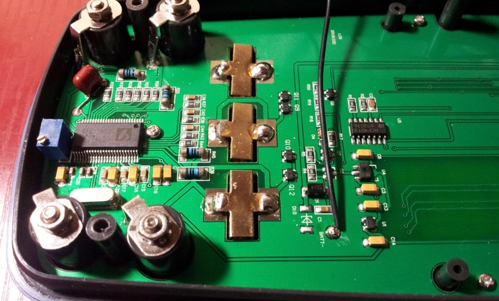

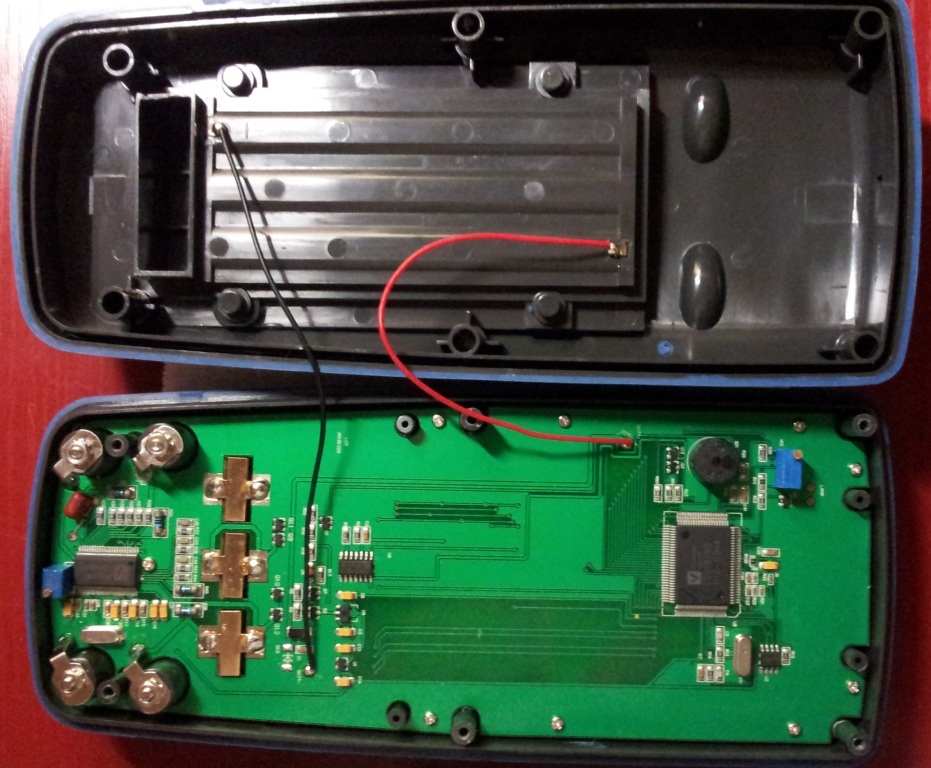

Obrázky modrého CEM DT-9935 od kolegy z Eevblogu. Photos taken by Wytnucls.
http://www.eevblog.com/forum/testgear/c ... em-dt-9935
(208.93 KiB) Staženo 351 x
(212.61 KiB) Staženo 359 x
(218.41 KiB) Staženo 321 x
Naposledy upravil(a) Hydrawerk dne 24 úno 2013, 18:53, celkem upraveno 1 x.
Hydrawerk
Příspěvky: 8514
Bydliště: Earth
#112 Příspěvek od Hydrawerk »

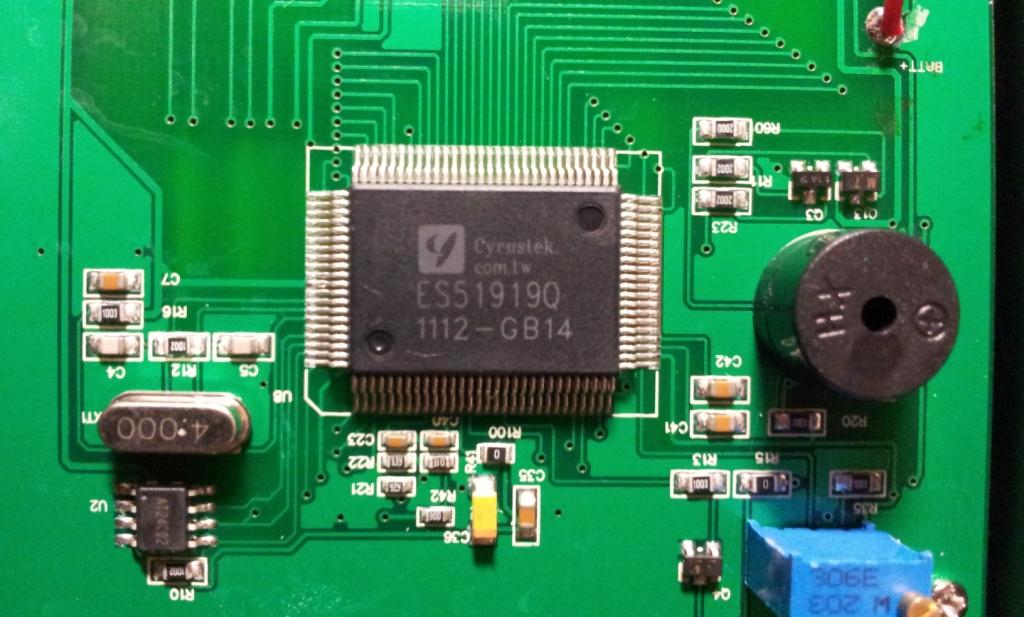

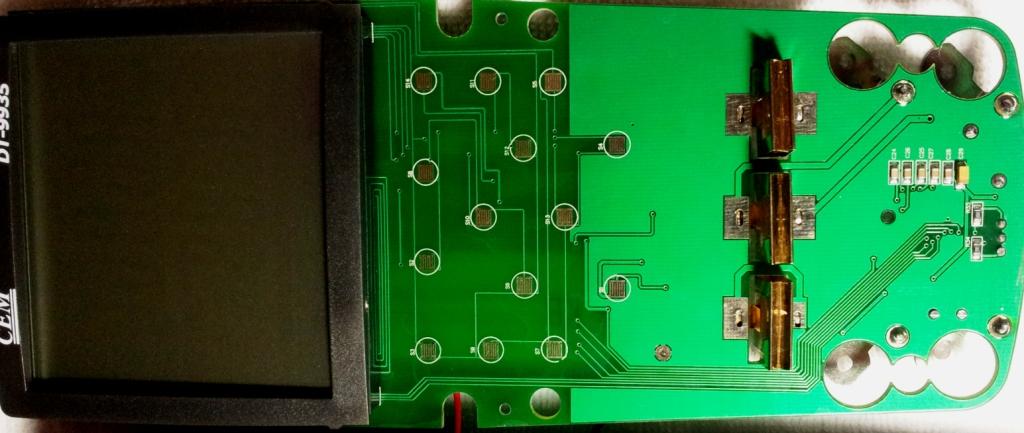

Takže dle vyjádření kolegy jsou tam dva IO od Cyrusteku. ES51920S a také ES51919Q, což je speciální sada dvou IO pro LCR měřiče http://www.cyrustek.com.tw/spec/ES51920.pdf , potom AT24C02 - ATMEL serial EEPROM a logický obvod HCF4013.
Photo by Wytnucls
(93.29 KiB) Staženo 327 x
Photo by Wytnucls
(61.66 KiB) Staženo 323 x

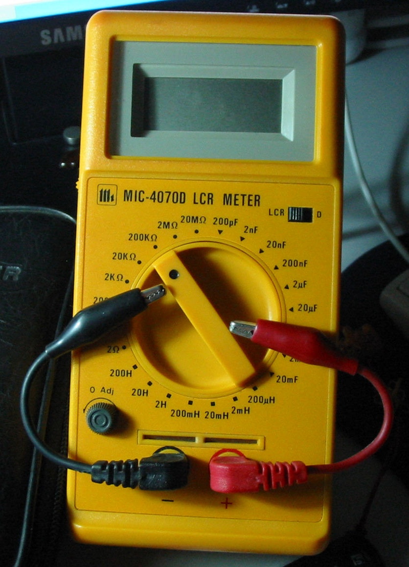

Zase jsem narazil na docela drahý jednoduchý LCR měřič MIC-4070D.
Koupili byste si ho?? Stojí cca 3600 Kč a jeho výrobce je poměrně neznámý. Možná je to Motech.
http://www.metravolt.cz/items.aspx?GroupID=22
http://www.merici-opticke-pristroje.cz/ ... -mic-4070d
http://eshop.micronix.cz/merici-technik ... 4070d.html
http://www.amt.cz/index.php?id=MIC4070D
http://www.ghvtrading.cz/merici-pristro ... 4070d.html
Je sranda, že tento zastaralý přístroj se prodává minimálně od roku 1995, kdy byla recenze v březnovém Amatérském rádiu...
Vážně si ho dnes ještě někdo koupí??

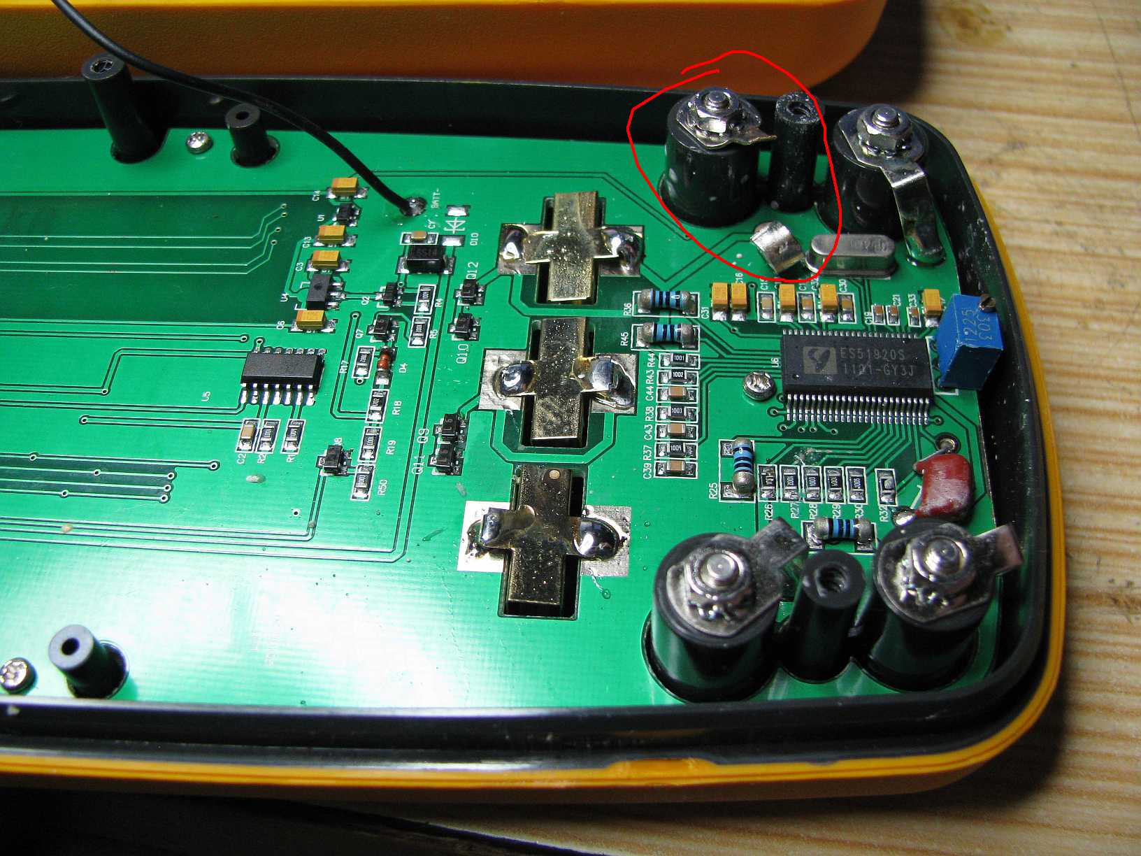

Taky jsem si koupil DT-9935 v GMu v HK a takhle jsem dopad, a já pořád proč to nic nezměří (urvaný přívod ke zdířce a studeňáky na nožovývh měřících svorkách. V prodejně jsem to zapnul, displej svítil a víc nezkoušel. Proletováno, opraveno a už to měří....
(208.29 KiB) Staženo 433 x

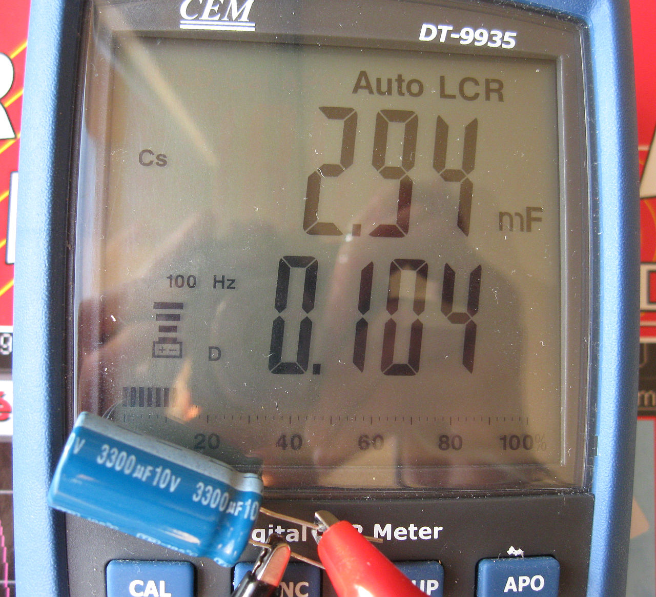

Jak vám přešně, nebo spíše nepřesně měří elektrolyty nad 1000uF?
Už mám jednu reklamaci za sebou, první nešel zkalibrovat vůbec a elektrolyty měřil pouze do 2200uF a ještě s chybou, zobrazil 1800uF, 3300uF už nezměřil. Na displeji nebyla slída, takže jsem byl už několikátý "majitel".
Vyměněný zkalibrovat lze pouze s jinými šňůrami, nebo drátovou propojkou v nožových velmi nekvalitních konektorech, ale nepřesnost měření elektrolytů je zázračná:
4,7mF změří jako 3,14mF
3,3mF změří jako 2,16mF
10mF změří jako 6,94mF
nepřesnost začíná už na 22uF kdy naměří 20uF.

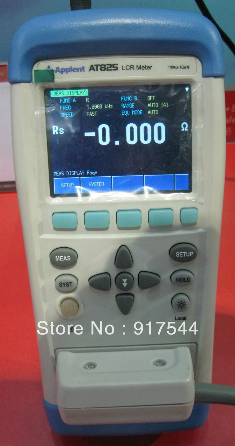

V AME se objevil pěkný, ale za 5.300,-, má někdo zkušenost?
Tenhle od divného čínského výrobce?? http://www.ame.cz/Multimetr-Applent-AT8 ... 10699.aspx
Má zbytečný barevný dotykový displej, který akorát žere proud. Napájen je divným Lion akumulátorem. Jede jen do 10 kHz, což je málo pro měření ESR. Já bych si ho nikdy nekoupil.
Za podobnou cenu bych koupil raději nějaký jiný. Třeba http://www.tme.eu/cz/details/ax-lcr42a/ ... /axiomet/#
(242.56 KiB) Staženo 255 x

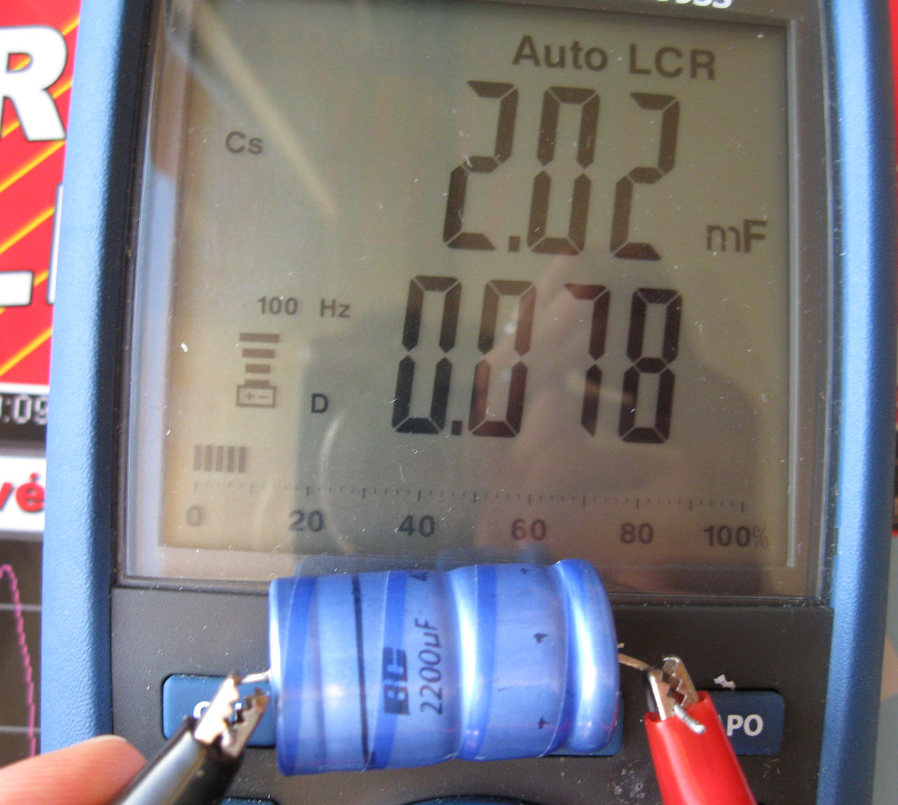

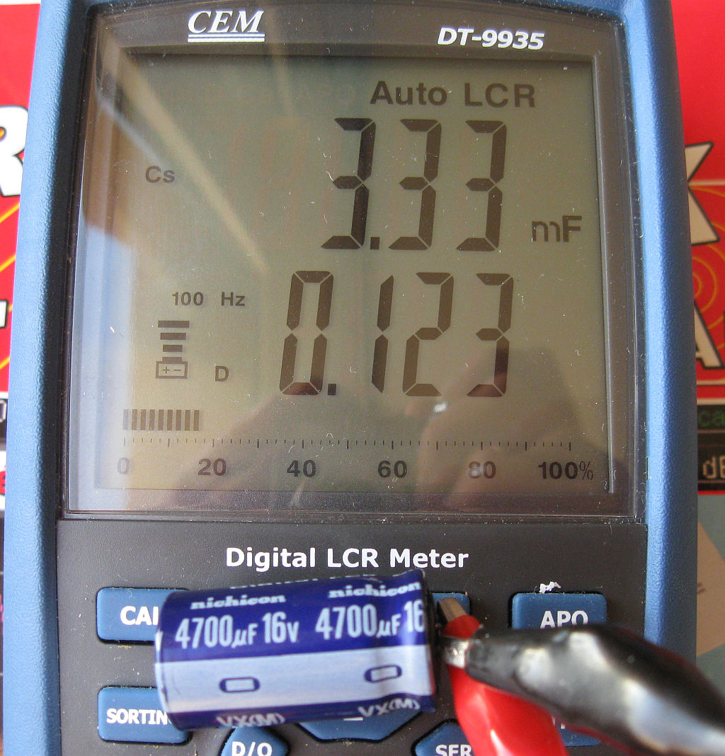

Ruprecht650 píše:měření elektrolytů je zázračná:

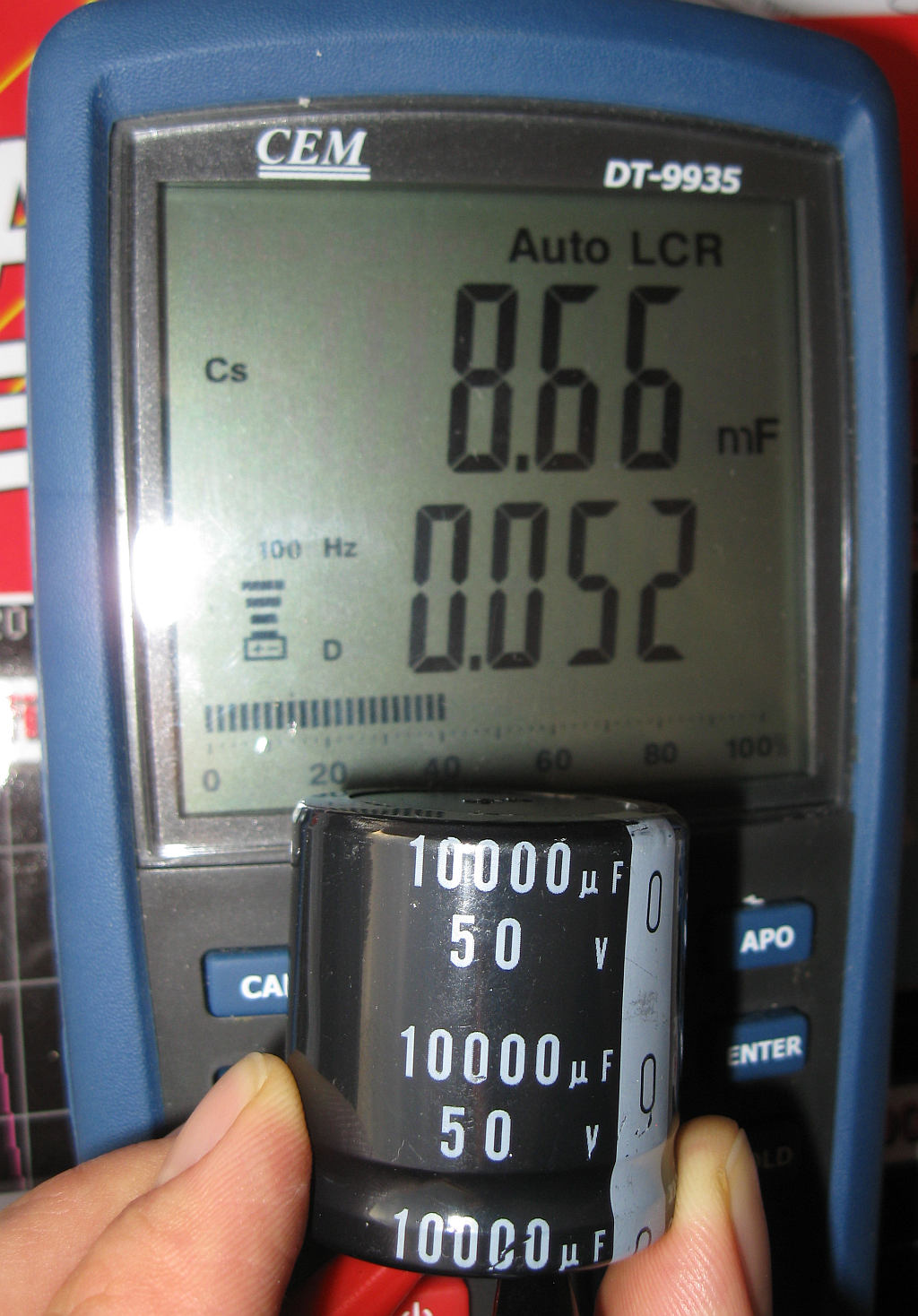

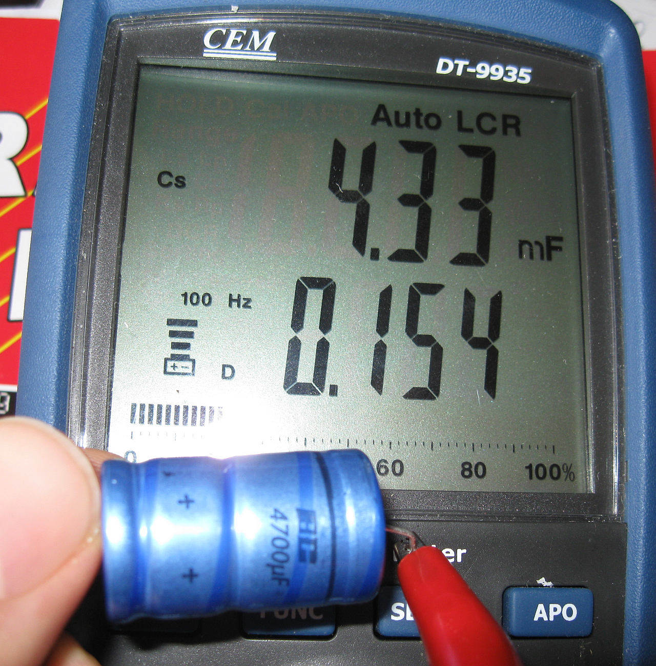

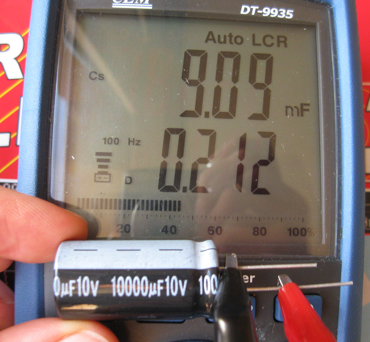

U mého DT-9935 je přesnost měření dostatečná. Bohužel nemám žádný srovnávací přístroj. Kalibroval jsem snad před rokem, nebo kdo ví. Taky jsou některé elyty použité a vypájené.
(226.85 KiB) Staženo 297 x
(283.51 KiB) Staženo 278 x
(213.58 KiB) Staženo 297 x
(229.58 KiB) Staženo 273 x
(190.27 KiB) Staženo 280 x

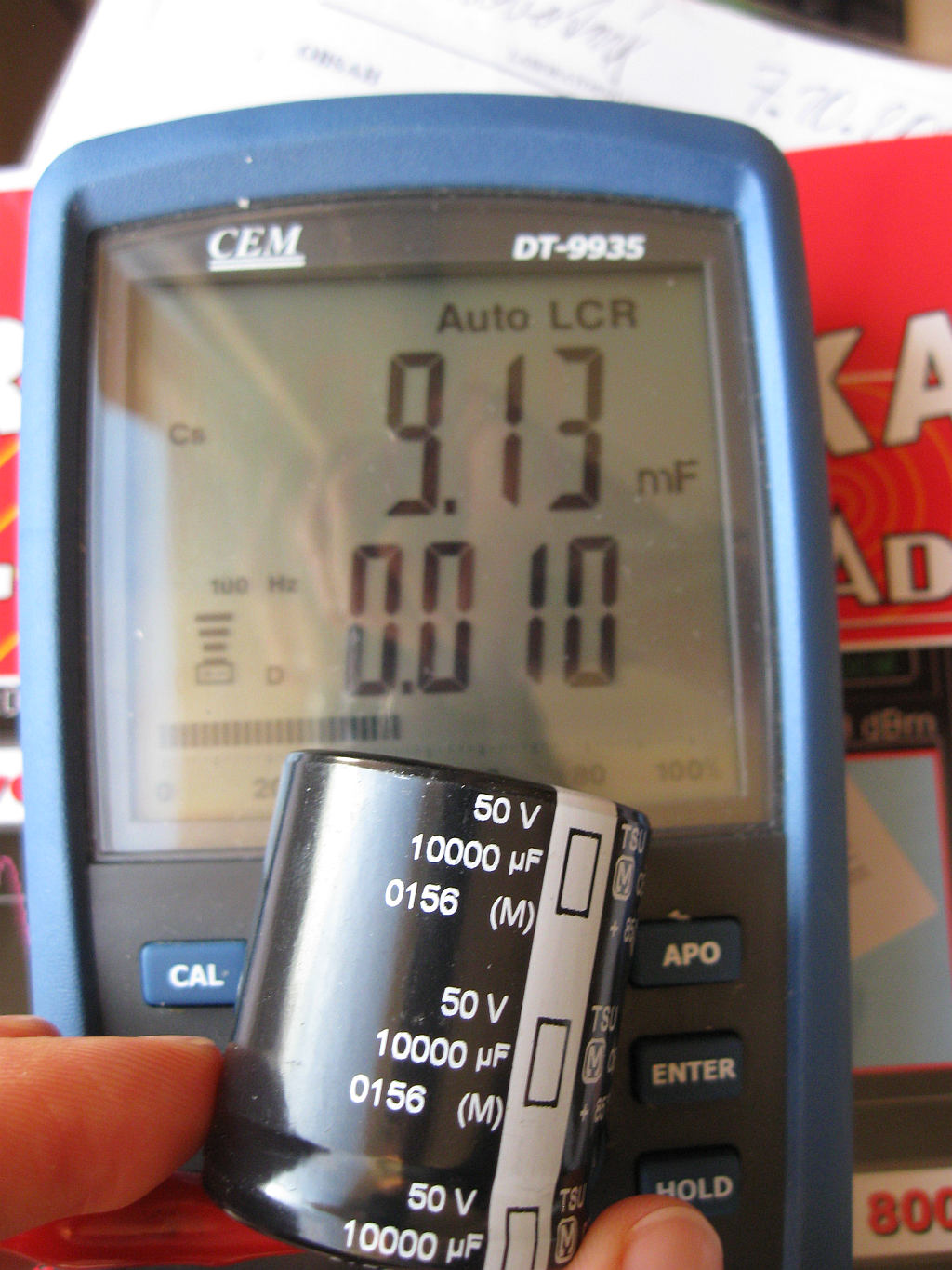

#119 Příspěvek od Hydrawerk »
Další...
(287.33 KiB) Staženo 258 x
(196.46 KiB) Staženo 292 x
Příspěvky: 37416
#120 Příspěvek od rnbw »
Podla mna to aj tebe meria zle. Zmeral som teraz par elytov na CHY24CS a niektore nove maju mierne vacsiu kapacitu ako je uvedena. Tebe to ukazuje u vsetkych menej.
