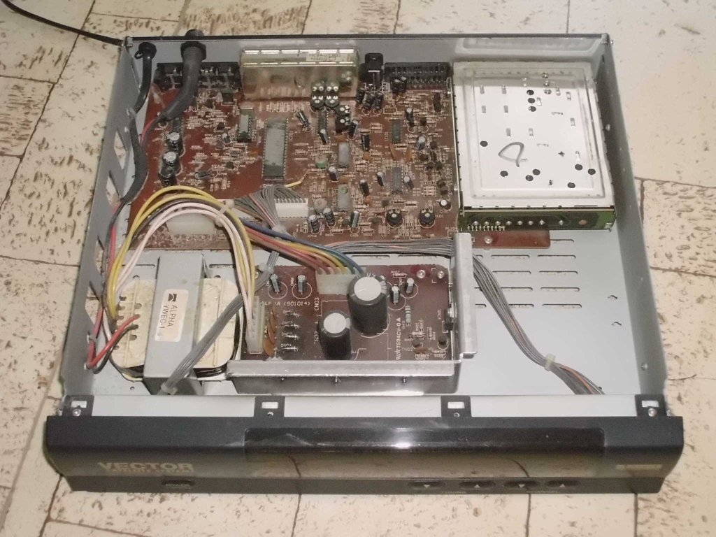

Nově pořízeným strojem, spíše jen z recese, je Vector satellite systems, viz příloha. Těšil jsem na EEPROM a zajímavé MCU, možná OSD. Ouha! EEPROM jsem nenašel a všechny IO krom LM324 a CMOS40xx jsou přeškrabané.
Nevadí, užiju ho a obdobné "dary" určitě neodmítnu.

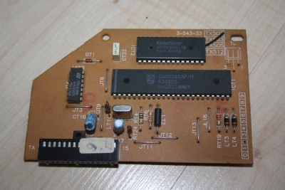

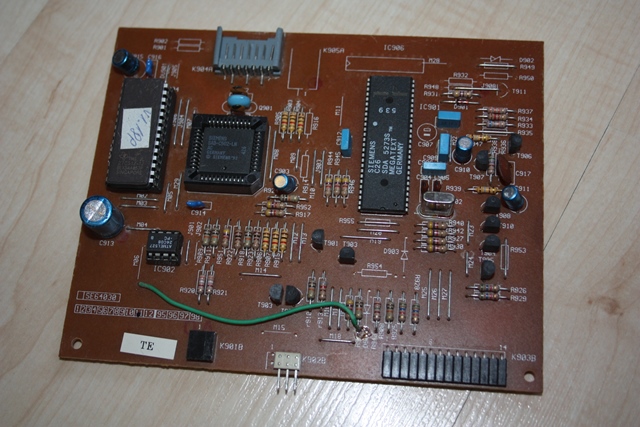

Co tohle? Na tom bílém modulu je SDA 5231-2.
Libo-li nějaké obvody PIP?
judeware
Příspěvky: 2011
Bydliště: okres Písek
#109 Příspěvek od judeware »

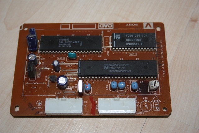

[1] - TXT IO je západoevropský a s jinou verzí zapojení krystalu, než častější verze s "A" v názvu, ale 8KB SRAM Philips je rarita! 8-)
[2] - kompletně využitelná deska
[3] - tohle je nějaký Siemens se separátorem SDA5231, ale externí paměť je taky OK
[4] - vzorový typ dekodéru využitelného na 100% (SAA5246AP/H) 8-)
[5] - další SDA5273, zřejmě z Grundiga, součástkově super, třebaže SAA5281P/H by bodlo více :)
Tož takhle vypadají bezvadně recyklovatelné díly z TV. :aplause:
Z modulů PIP beru jen obecně využitelné MCU, krystaly, občas E(E)PROM, pasívy, apod. Jednoúčelové IO bych nikde neuplatnil.

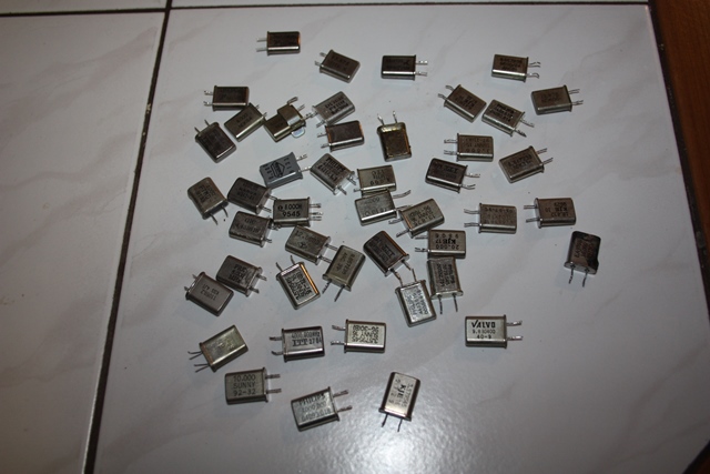

Krystaly jsou jako hřebíky. Není jich nikdy dost. 8-) Nepreparuju pouze exotické frekvence, jako např. 11,059 (s 8051 je vídán často, zřejmě s ohledem na užití sériové linky) a už prakticky neberu 4,43 (a dvojnásobek).
Hodnoty pro každého nadšeného soudruha bez ohledu :D na pohlavní, či politickou příslušnost, které beru nejčastěji:
[Hz]
32768 (RTC MK41T56)
[MHz]
1,8432 (bit rate generator MC14411)
2 (MZ-800 FDC)
3,2768 (2^15*100)
3,5712 (9600bps*372 - smartcard)
4
4,194304 (2^22)
4,5 (frekv. syntetiser NEC)
6
6,5536 (2^16*100)
7,2 (frekv. syntetiser LM7000)
8
10
12
13,875 (TXT STV5348/H)
14,318 (NTSC*4; VGA RTG3105iEH, OPTi 82C931)
16
17,734 (PAL*4; OSD M50555)
20 (LAN RTL8019)
20,48 (TXT SDA5273)
24 (PC FDC)
25 (LAN RTL8139)
27 (TXT SAA5246 apod.)
28 (Videocrypt, jen experimentální)
32
36
40
48 (PC FDC)

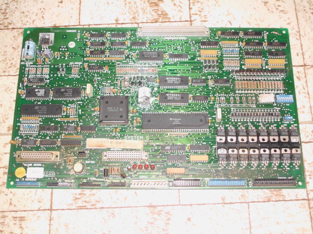

Navazuji na příspěvek pána jménem VASEK_W z října 2018. Tenkrát mi byla nabídnuta deska z hracího (mincovního) automatu. Leží v mých zásobách (na využití si ještě počká), zvukový IO jsem nepreparoval, šlo o nějakou Yamahu.
Teď se ke mně dostala deska podobná, ovšem s klíčovým SAA1099. Deska už je v bedně "u své sestry" a integráč mezi ostatními, těmi vyhrazenými pro hrátky se Sharpem. 8-)
