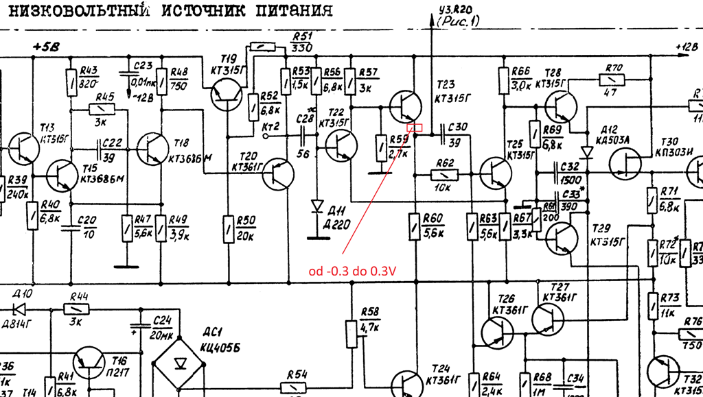

Inac sa to opet pokazilo...Rano som skop zapol, isiel asi hodinu a pri prepnuti vypinaca volby napetia ,stopa opet poskocila doprava...
A to som vcera cely den cistil kontakty na prepinacoch,prepnute to bolo 100x a stopa bola cely den v poriadku...
Vyvazil som vertikalny aj horizontalny zosilnovac-bod(zaciatok stopy) presne v strede obrazovky a napetia pekne sedia.Pri natoceny potenciometra horizontalu doprava/dolava sa to sprava pekne symetricky.Na kolektoroch T3 a T4 su minimalne hodnoty cca. 40V.
Ak vsak privediem signal a zosynchronizujem ho,tak uz kolektor T4 na 40V nedostanem...Mam tam cca.70V.
Vcera som si to pomeral,ked to bolo funkcne a fungovalo to pekne, cize tych 40V som mal na oboch kolektoroch aj pri zosynchronizovanom signale.
Meral som teda smerom dopredu a napetia mi sedia az po T23.
Nesedi mi napetie na emitore,kde ma byt podla manualu -0,3 az 0,3V. Mam tam - 0,06V.
Baza je 0,5V a kolektor 12V co je podla manualu v poriadku.
(203.98 KiB) Staženo 145 x

Na kolektore T4 pri spustenej časovke už nemôžeš merať jeho základné napätie – veď je na ňom už pílovité napätie ..... priemerná js hodnota nameraného napätia a „schopnosť“ meracieho prístroja /na akej frekvencii časovky meriaš???/ nebude asi zhodná s pracovným bodom -
Predovšetkým vymeň C30 a C36. Potom vyskúšaj funkciu „roztjažka“, t.j. čosi ako funkcia „lupa“. Spojením nakrátko bodov 1 a 2 na zadnej strane (konektor so 4 vývodmi) sa roztiahne signál do šírky – cca 5x. Pre zistenie ako to funguje daj na obrazovke zobraziť asi 10 kmitov – pri spojení bodov 1-2 nakrátko sa majú zobraziť cca 2 kmity.
Čo sa týka napätia - 0,06V na emitore T23 – je predsa v tolerancii (-0,3=0,3V)
No a čo sa týka zmeny polohy vodorovnej stopy - treba merať aj napätia na vývodoch T33,T34.

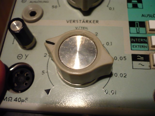

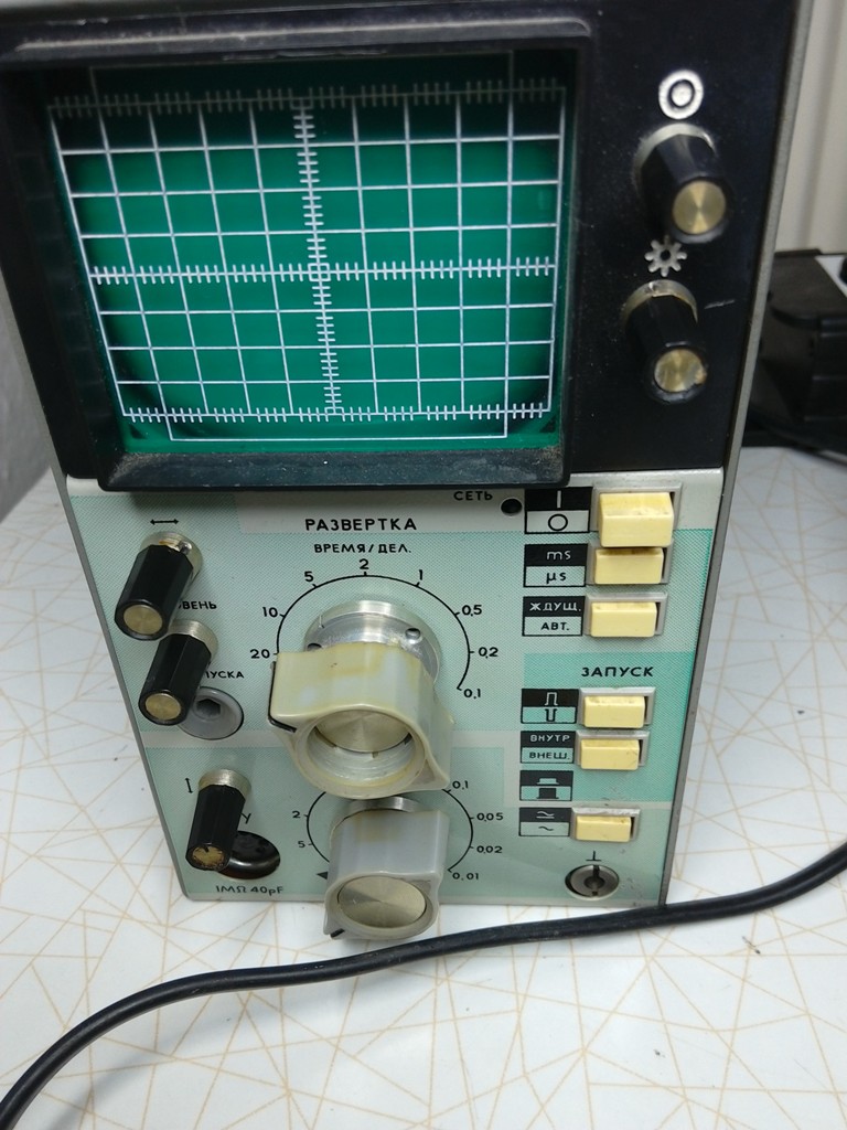

Ako sa dávajú dolu prepínače zosilnenia a rozsahu? Je pod tým kovovým kolečkom skrutka? Mne sa ten prepínač hýbe (inak ale funguje), ale to kolečko z neho nejde dať dolu. Už to niekto skúšal predomnou, je to došmrdlané, ale drží to tam na fest (to kovové kolečko na ňom).
fredis
Příspěvky: 5538
Bydliště: Třebíčsko
#115 Příspěvek od fredis »
Musí se stáhnout ten šedý plast :wink: . Pod ním jsou červíky.
PotPalo
Příspěvky: 6023
Bydliště: BA
#116 Příspěvek od PotPalo »
Tento? Drží to ako prilepené, nechcem to odlomiť. Alebo je to iný typ?
(48.5 KiB) Staženo 108 x
fredis
Příspěvky: 5538
Bydliště: Třebíčsko
#117 Příspěvek od fredis »
Jo ten. Ale už je to pár let co jsem to dělal. Ten plast má kulaté výstupky které zapadají do té kulaté "základny" toho knoflíku. Koukám, že tam toho původního moc nezůstalo.. :lol:
dudo02
Příspěvky: 1003
Registrován: 27 úno 2007, 00:00
#118 Příspěvek od dudo02 »
Chyt to za tie dva spice na gombiku a stiahni ho dole.
(202.15 KiB) Staženo 101 x
PotPalo
Příspěvky: 6023
Bydliště: BA
#119 Příspěvek od PotPalo »
OK, ďakujem, už to mám. Musel som použiť kábel na zachytenie za tie kraje, inak to nešlo, šmýkalo sa mi to. Ešte to predtým nebolo dávané dolu, tak asi preto.
