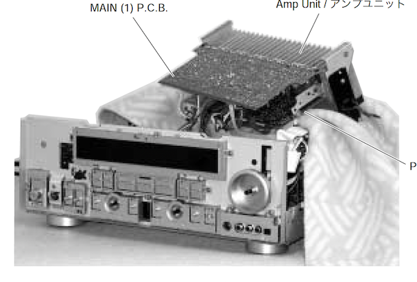

tak jsem vyklopil celou část podle manuálu, oměřil pár kondenzátorů , sestavil zpět. Zkusím zapnout a .......drží, zkusím podruhé a zase drží, zkusím po 20té a stále zapíná a drží. Vytáhnu ze zásuvky, zapojím ..ON a ...drží ! .........jdu se pomodlit (jestli je tam nějaký studeňák ta potěš pánbůh)

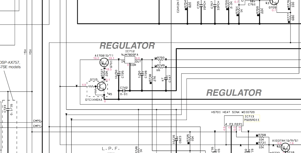

tak jsem se pustil do kontroly všech elitů a objevil jsem pouze C747 na 9V větvi. měl trochu zvýšeném ESR, místo 47µ - 39µ nicméně po výměně a sešroubování všech zimnicích bodů zesilovač již týden nabíhá spolehlivě. Zdali to bylo zrovna tím kondíkem nebo jsem poš'touchul nějaký studeńák nevím.
každopádně již týden zkouším a zatím 100% ....ani jednou nevysadil.
