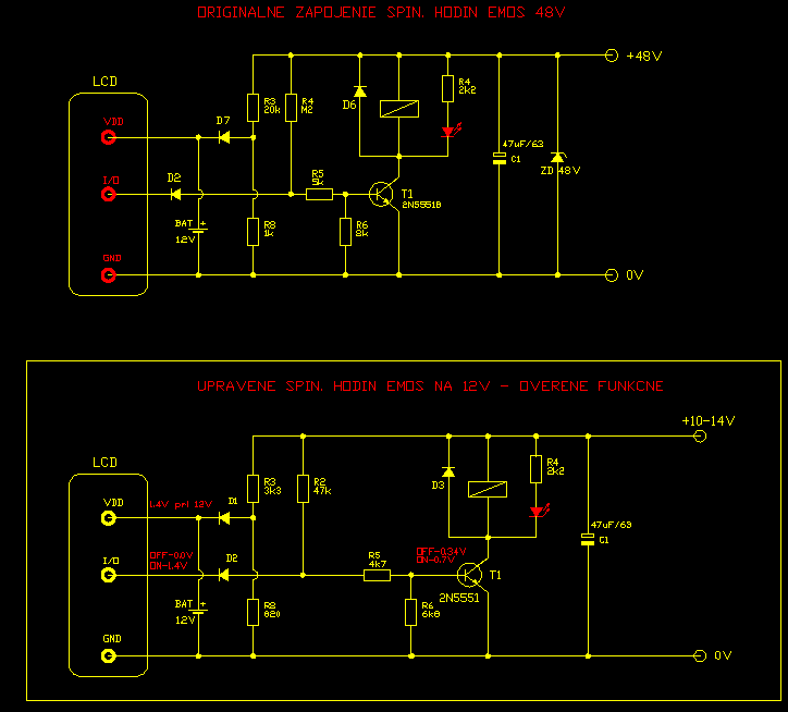

este ti posielam schemu tych funkcnyh zapojeni hodin EMOS, aby si maml v tom jasnejsie...
No slava!!!! bigo !!! uz to funguje tak ako ma, presne tak ako tie EMOS.. a fuguje to od 9V do 15V...a to je velmi dvolezite, lebo nabyta bateria moze mat 14V a vybita 10V.. ja teraz ani neviem kde bol vlastne problem...vecer som dal nabijat tu bateriu od 24.00 do dnes 12.00 , prisiel som z tenisu o 12.00 bateriu zapojil do obvodu a vsetko nadherne funguje. Teraz je uz aj tu na vystupe I/O pri OFF 0.0V a pri ON 1.4V a presne tak to ma fungovat....
a dakujem za rady aj spolupracu...

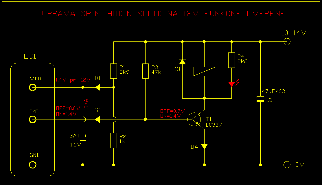

no a toto je uz konecne zapojenie funkcne a overene...no este by som mal k tomu otazky...netreba znizit odpor R1 aby sme mali nabijaci prud 6mA??
a dalej ntreba znizit R3 , aby bol vzdy dostatocne a zarucene plne otvoreny T1?? dakujem....

1/10 kapacity se uvádí pro jednorázový nabíjecí cyklus, ne pro trvalé dobíjení. Zde je i 3 mA víc, než je zdrávo. Pro tuto "tabletku" bych volil kolem 0,5mA. Tedy R1 10k, R2 2k7
Pokud jde o R3, snížení jeho hodnoty jistě prospěje saturaci tranzistoru. Tam bych volil hodnotu např. 15k.
