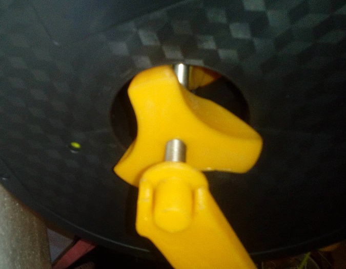

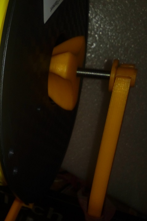

Tak tady zasilam me reseni drzaku spulky nasroubovat misto lcd .. dil stabilizace struny nasroubovat do dalsi diry mezi tema uchytama na lcd
cele to funguje tak ze se vezme m8 zavitovka urizne se pak asi 15cm ? nevim presne to si pak zmer az zasroubujes ramena
do dilu konec sroubu se udela zavit m8 + do univerzalniho drzaku ktery sem pouzil od Zahradnika jen sem dodnej udelat taky zavit m8 abych nemusel pouzivat matky
no a je to hotove.. nemam moc casu to tu moc rozepisovat kdyby si necemu nerozumel ptej se .. ale az to uvidis vytisknute hned poznas jak to ma byt
je dobre jeden konec sroubu zalepit epoxydem aby se ti to lepe povolovalo
jinak sem dil konec sroubu trosku potrel vazelinou a beha to jak po masle
uz sem vytiskl hromadu modelu a s odvijenim struny nebyl problem a vymena je tak jednoducha
soubor od zahradnika je moc velky nemuzu ho pripojit do zipu tak si to stahni primo u nej .. vytiskni tak jak je a udelej donej zavit
kvuli zavitu doporucuji nastavit silnejsi steny pri tisku
http://www.zahradniksebavi.cz/post/univerzalni-drzak-civky-filamentu-pro-3d-tiskarnu-rebel-2
EDIT: Pro uplnost cele sem to tiskl z PLA .. nevim zda by ABS tak dobre klouzalo ..
