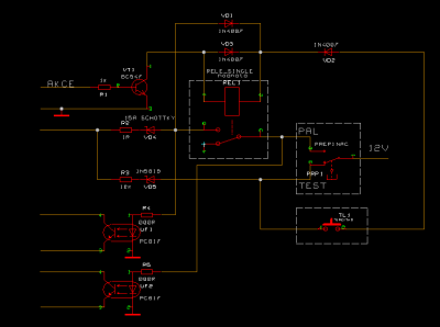

Ten RC člen zvážím, jenom mi nedává úplně smysl.
Pokud to zapnu s přepínačem v poloze TEST, tak se na pinu pro pojistný tranzistor objeví log 1 až to soft dovolí, a pokud tam bude nějakej ms překmit, tak to nemá význam protože je přepínač v poloze TEST.
Pokud to někdo zapne v poloze PAL tak stejně odpalovací napětí na výstupu nebude, protože nebude sepnutý relé a než přepneš klíček do polohy TEST a případně zpět, tak to bude zase ustálený.
Spíš bych tam dal tu ledku na indikaci sepnutýho pojistnýho trandu. Aby bylo dobře vidět kdy je možné přepnout klíček do polohy PAL.
termit256 mě s odpovědí předběhl
termit256 píše:rele jez privadi odpalovaci napeti nemuze sepnout at uz MCU dela cokoliv
A to je právě ten omyl, může! Kde čistí porty před přepnutím na výstup? Povím ti to, nikde, a do tý doby má porty v nedefinovaným stavu. Přepnutí má až na šestým řádku, předtím tam má nastavení stacků, a jinak nic. Ať se podívá do ASM výpisu překladu, kolik času do té doby uplyne, možná bude překvapenej… zejména až vyluští, co vlastně Bascom myslí tím softwarovým stackem.

To napětí ani nemusí projít tím odporem, stačí jeden blbý zkrat nebo něco, a ten RC člen může být to poslední, co zabrání nechtěnému. Navíc bude mít k napájecímu napětí připojeno mnoho vodičů (jsou to zároveň antény). Sám za sebe bych tam tento drobný filtřík měl, protože "co by kdyby" (vs. "čtyři kačky úspora??"). A to se ani nebavím o tom, že to řízení by mělo být galvanicky odděleno celé ze všech stran (a není to jen pro "pampers" pocit).
Pokud by se odpor vyzkratoval, tak to odpali uz pri tom mereni a zadny RC clen to nezachrani.
A u RC clenu jsi nepomyslel na 1 malou drobnost. Kondik se nejen nabiji, ale i vybiji. Takze muzes zase vymyslet spoustu podobnych cobykdyby kdy bude tohle vadit naopak pri odpojovani napajeni apod.
Mě by stejně zajímala fotka toho čínského zázraku, rozdělaného samozřejmě… Skoro bych se vsadil, že tam optočlenů bude víc než jeden nebo dva.
Stejně tak bych docela rád viděl překlad z Bascomu do ASM… jen tak, ze zvědavosti. Ten soubor v tom projektu přeci má, vzniká při každé kompilaci, stačí ho sem jen dát.
