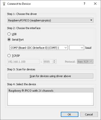

Tak jsem to vyzkousel, ale nejak mi to nefunguje.
1) z odkazu na dropbox jsem stahl zkompilovany PulseView s podporou Pico
2) nahral jsem do Rpico prelozeny FW pico_sdk_sigrok.uf2 z githubu
3) ve woknech se objevila 2 USB zarizeni s VID=2E8A, PID=000A
4) pomoci Zadigu jsem tyto zarizeni zaregistroval na WinUSB driver
5) po spusteni PulseView nenajde zadne zarizeni (bezi jen v demo modu), v menu connect to device je sice videt porpora Rpico, ale nerozpozna moje pripojene zarizeni, tak nevim...
RayeR
Příspěvky: 1850
#135 Příspěvek od RayeR »
Tak uz to funguje, je treba to zarizeni
2E8A:000A:00 Board CDC (Interface 0)
nasmerovat na
USB Serial (CDC)
a pripojovat se k tomu v PulseView pres dany seriak a ne USB. Akorat ta aplikace neni zrovna moc stabilni...
