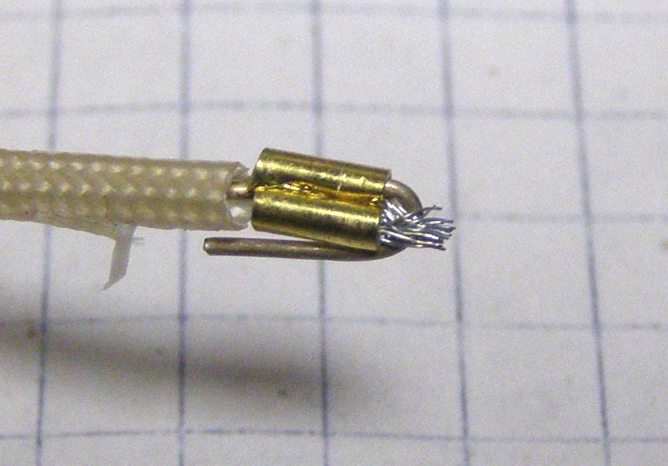

Celeron píše:Jestli jsi tam dal jen plechový dutinky na zakončení lícna, tak se Ti to časem vyhřeje.
Dal jsem tam ty, co byly přiložený. A podle mě to shoří dřív, než se to vyhřeje...
Příspěvky: 20508
#122 Příspěvek od Celeron »
Já dal taky ty přiložený u náhradního tělíska ERS50. A asi za půl roku koukám, jak se mi taví rukojeť pera. Nešlo to ani rozdělat, dutinka zcela zapečená do plastu. :roll:
bu2520
Příspěvky: 4922
Bydliště: u HK
#123 Příspěvek od bu2520 »
To teda koukám, ještě když jsem používal ERSku to jsem normálně na prase zaletoval olověnou pájkou kablíky do dutinek a nikdy se mi nestalo, že by se to vyhřálo. A to mi běžně páječka jela pět hodin v kuse.
#124 Příspěvek od ZdenekHQ »
Tohle je to původní vadný. Nezdá se, že by to nějak trpělo teplem.

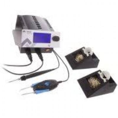

Nemáte někdo vlastní zkušenosti s pájecí stanicí ERSA 0IC2000AC?
Hlavně mi jde o ty odpájecí kleště.
https://www.tme.eu/cz/katalog/pajeci-a-odpajeci-stanice_112688/?s_order=desc&search=0IC2000&s_field=accuracy
Příspěvky: 20508
#128 Příspěvek od Celeron »
S Ersou mám jen pozitivní zkušenosti (odsávačka s elektromagnetickou pumpou, picopájecí pero 12W a bimetalově regulovaná pájka 75W) ale s tímhle typem né. No co chceš řešit, ty jejich dvojkov hroty (měď/železo) jsou věčný. Kdysi jsem jeden spálil když jsem s ním holil konce kabelů. Ale nedávno jsem na něj použil ten čínskej sračkol na obnovu hrotů, co se tady popisoval a pocínování špičky se obnovilo a zase maká. Takže akorát ten mechanizmus kleští a na tom se toho asi moc zčubit nedá.
Před časem jsem si vytočil a vyřezal z Cu pásoviny pro velký rozváděče šroubovací koncovku na "českej hrot" ERS50. Je to obrobený jako pevný dvojdrot na SMD 1206. Funguje, ale asi dlouho nevydrží, měď se dost rychle rozpouští. A chybí mu ta přestavitelnost kleští na menší SMD. Nejspíš se ti bude stávat to samý co mě, že se odpájená součástka "přilepí" na dvojhrot. U těch kleští jen na jednu špičku. Já dvojhrot se součástkou "otřu" o tu špongiu na ERS50. :)

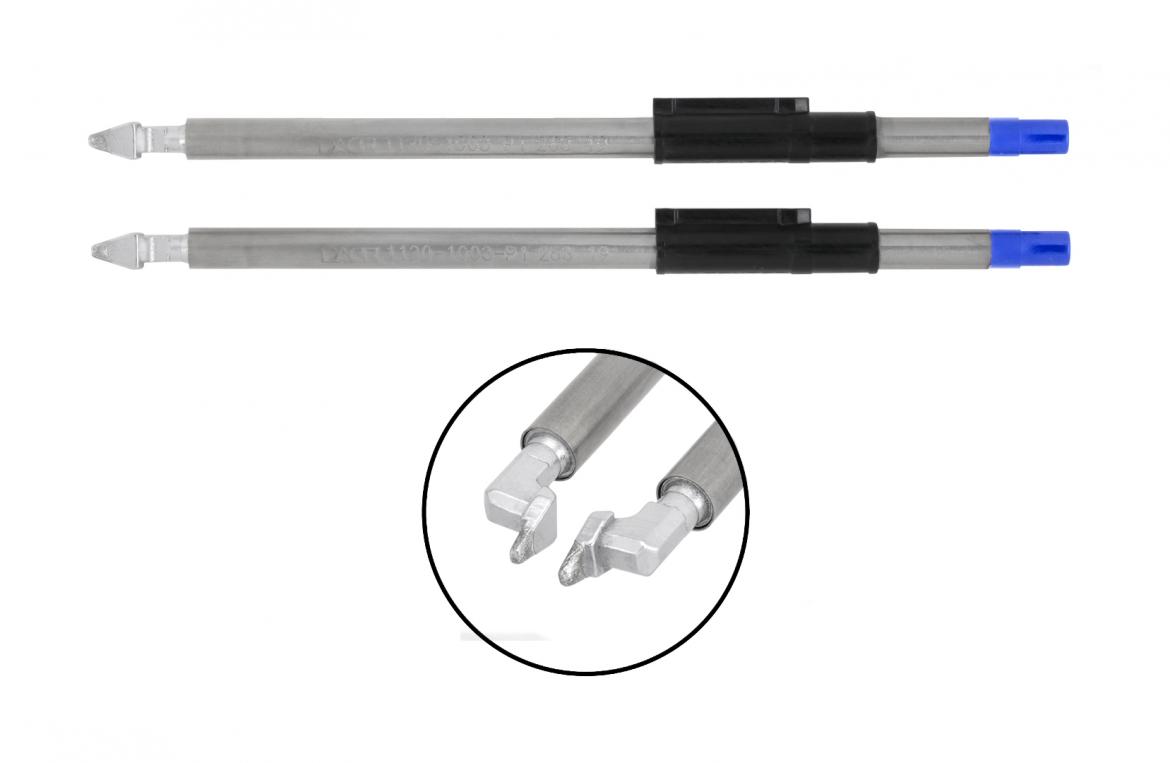

Doporučuji raději nějaké JBC, PACE, možná taky Weller nebo Hakko, které mají topné těleso integrované v pájecím hrotu.
(44.62 KiB) Staženo 91 x
Hydrawerk
Příspěvky: 8514
Bydliště: Earth
#130 Příspěvek od Hydrawerk »
Jinak si důsledně urči, kolik peněz za to chceš dát a co přesně potřebuješ... https://paceworldwide.com/ads200-mt-200 ... isb-bundle
Ta Ersa je možná ve výsledku trochu levnější, ale má zastaralé hroty, které se jen pomalu vyměňují.

Díky za vaše názory. Rozdílů v topných tělesech jsem si vědom. Ale bude to jenom na ne moc časté použití, hlavně na desoldering SMD kondenzátorů, většinou velikost blecha a mravenec. Proto jsem hledal někoho, kdo s tím opravdu dělal. Jde mi o to, jestli dokážou hroty prohřát i spoj na souvislou plochu mědi, typicky GND na blokovacích kapacitách. Horší výměna a manipulace s hroty mě moc netrápí.
Je to do práce a na věci kde nelze použít ani předehřev ani horkovzduch. A vzhledem k občasnému použití se mi moc nechce kupovat JCB kleště za skoro dvojnásobek ceny, ikdyž kvalitu vůbec nezpochybňuji (JCB páječky máme).

ondraN píše: Ale bude to jenom na ne moc časté použití, hlavně na desoldering SMD kondenzátorů, většinou velikost blecha a mravenec.
Jestli to máš jen na občasný kuchání vadných kondíků co mají pokovení i zezhora, tak to jde i obyčejnou mikropájkou s hrotem typu "šroubovák". Adheze s pocínovaným hrotem je většinou vyšší než s deskou. Pár výrobců dělá i hroty "dvojhrotej šroubovák".
