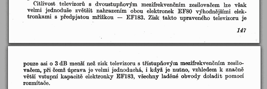

Mimochodem - na pozici E3 jsem s úspěchem používal EF183, už si tedy nepamatuji přesně, jak jsem na to přišel, asi šlo o případ, že mi zrovna EF80 došly - EF183 měla podstatně vyšší změnu strmosti v závislosti na napětí AVC. A přitom nebylo potřeba nic dolaďovat.

#123 Příspěvek od masar »
Hill píše:Mimochodem - na pozici E3 jsem s úspěchem používal EF183, už si tedy nepamatuji přesně, jak jsem na to přišel,...
Myslím, že tady, stejně jako já:
:wink:
Milan Český, SNTL 1964
<br />Alfa/Omega znalostí tv opraváře elektronkové éry
Příspěvky: 21231
#124 Příspěvek od Hill »
Až na to, že tuto knížku jsem neměl tehdy, nemám ji dodnes. A neměl jsem se ani kde zeptat. Musel mi stačit katalog elektronek, podle kterého jsem porovnal patici a parametry. Jestli nějaké rozladění v obrazu bylo nějak vidět, šlo to srovnat trimrem vyjasňovače, kdo si to má 50 let pamatovat?
Na jádra cívek jsem ale nesahal, to vím určitě.
