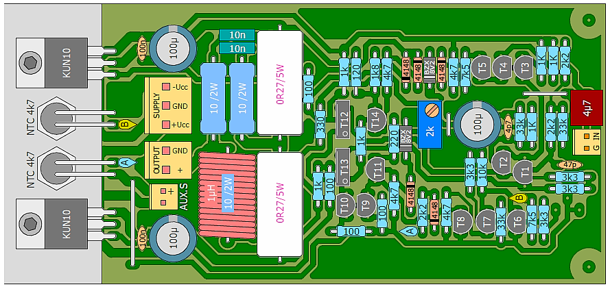

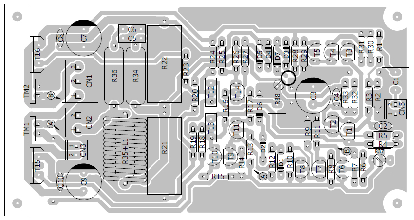

Tak prikladam nejnovejsi verzi DPS od BASTLECSe kterou me dal ochotne k dispizici.Odzkousena,tak ze hura do toho.. :D
Obrázek
Obrázek
http://pjotr.603.sweb.cz/V-MOS/V-MOS60-RV-2-1-PCB.pdf
Pozor jen u druhe (barevne) osazovacky, D2 je tam nakreslena opacne.
xcrider
Příspěvky: 5
Registrován: 12 lis 2009, 00:00
#130 Příspěvek od xcrider »
chyba tu prepojenie..
(226.96 KiB) Staženo 390 x
Petr603
Příspěvky: 217
Registrován: 03 dub 2006, 00:00
#131 Příspěvek od Petr603 »
Precti si dokumentaci,je ke stazeni na zacatku tohoto threadu,pak se dozvis proc to tak je :-).

BASTLECS
Příspěvky: 244
Registrován: 29 říj 2007, 00:00
#134 Příspěvek od BASTLECS »
OPRAVA. Dík Petr603
(188.35 KiB) Staženo 390 x

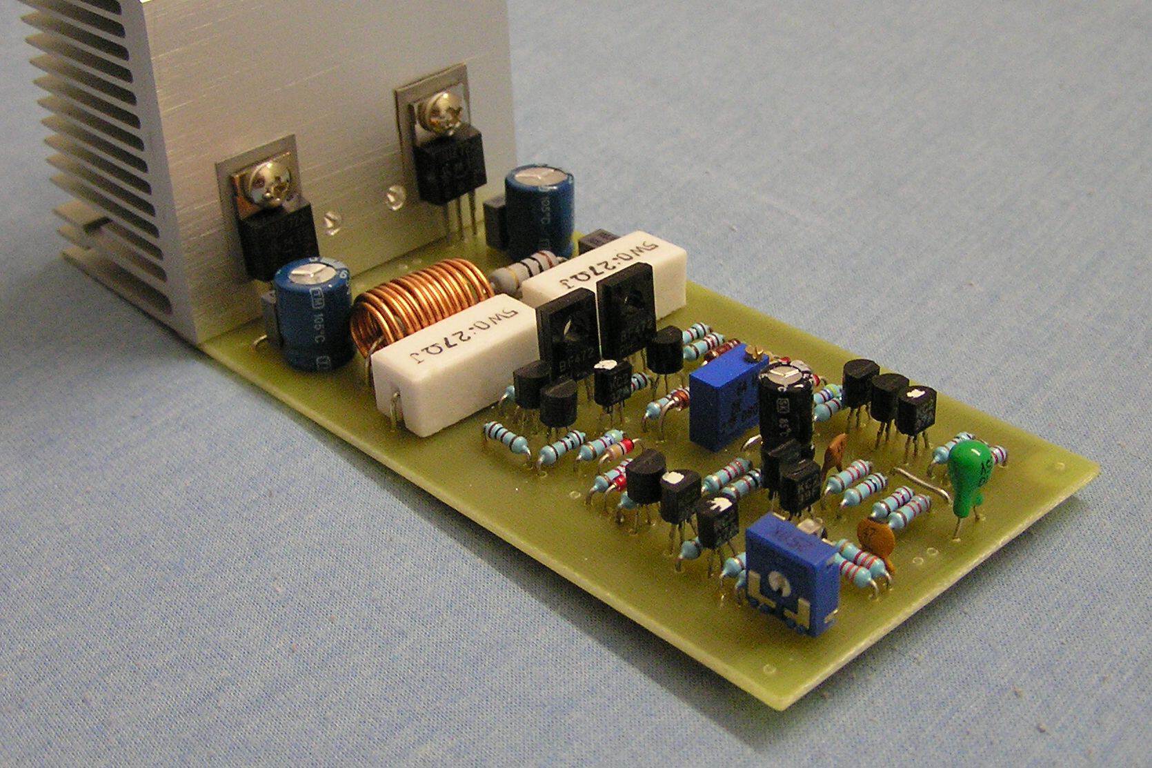

elmouse
Příspěvky: 62
Registrován: 18 zář 2009, 00:00
#135 Příspěvek od elmouse »
Tak mi došly součástky (většinu jsem sehnal u Denkla, zbytek u GM). Plošné spoje jsem si objednal u pana Kohouta, za týden byly doma a s kvalitou i cenou DPS jsem spokojen. Tak mi to samozřejmě nedalo a i když jsem měl spoustu jiné práce, přece jen jsem jeden modul dal dohromady. Takže slíbené zkušenosti: nastavování klidového proudu je zatraceně citlivé i s víceotáčkovými trimry a kdybych nedal z opatrnosti do napájecích větví odpory 33 Ohmů, tak jsem určitě odepsal první dvojici koncových tranzistorů. Když už se ví, jak na to, tak to jde - záleží totiž i na nastavení tepelné pojistky, já se samozřejmě trefil na příliš citlivé nastavení, takže mi vypla, já o tom nevěděl, pořád jsem šrouboval kliďák a když pak zapnula, proud letěl nadoraz měřáku, naštěstí to zachránily ty odpory. Takže doporučuju spíš tepelnou pojistku na začátku nastavování vyřadit. Jinak ovšem funguje skvěle, vypínání i naskakování zahřátého zesilovače je parádní. Stejně jako Petr603 jsem musel vyřadit odpor R12 2k2 v obvodu kompenzace, jinak klidový proud při zahřívání ujížděl s teplotou trochu nahoru. Pro první pokusy jsem si vybral tranzistory BUZ72A a až na popsané počáteční problémy s klidovým proudem šlapou bez jakýchkoli potíží, sinusový výkon do limitace jsem naměřil 58W (při vstupním napětí cca 320mV). Jen budu muset sehnat pořádný chladící profil, s provizorním mi tepelná pojistka po pár minutách plného výkonu vypne. Ještě mám v úmyslu vyzkoušet BUZ21, ty mají povolený proud 21A, jen mám obavy z jejich velké strmosti, ale uvidíme. Takže úhrnem - všechny součástky jsem změřil, dával pozor při pájení a zesilovač šlape na první pokus. :D
EDIT:Ještě aspoň fotka ze stavby
(274.36 KiB) Staženo 318 x
