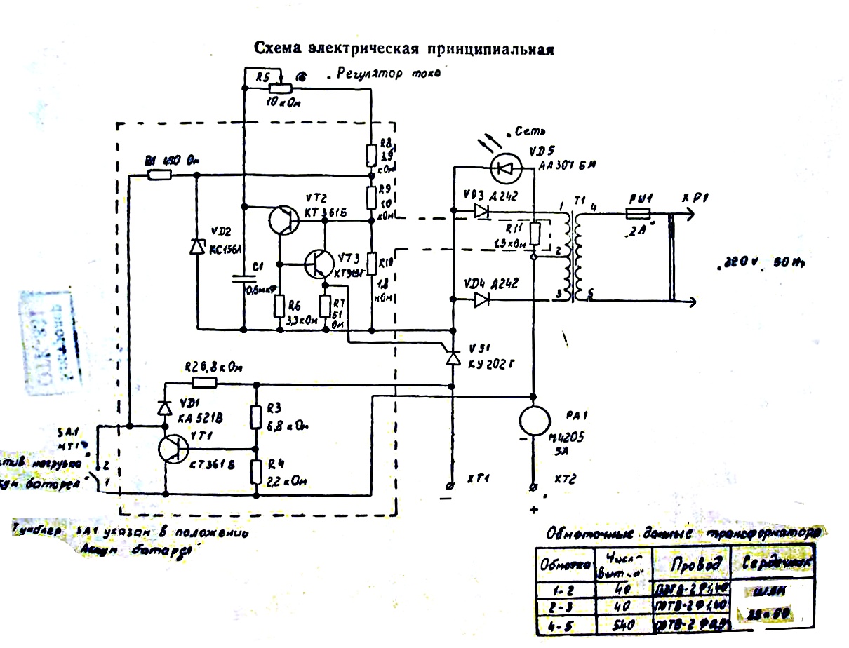

Mne sa páči táto koštrukcia. Chýba jej ukončenie nabíjania, čo by sa ale dalo nejako doplniť.
Skúsenosť s ňou mám iba v súvislosti s opravou.
(230.23 KiB) Staženo 226 x
