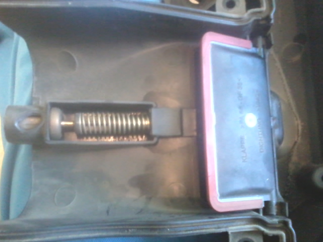

Čawec,dnes jsem se pustil do rozebrání airboxu... Vzduchový filtr je čistej,rozebral sem i tu klapku,termostat je v pořádku i s pružinou,klapka je funkční. Jen sem trošku namazal WDčkem ten pístek termostatu včetně uložení klapky a očistil její těsnění jarovou vodou... Klapka je v pořádku.. Mechanik,ke kterému jezdím mi řek,že by to mohlo být i lambdou - možná je vadné žhavící vlákno a trvá jí,než se vyhřeje - lambdy jsou dělané před cca 60 000 km - jsou měněny obě - původní vydrželi 100 000 km. Cukání za studena neustalo - i po změně čerpací stanice.. - rozjedu se,dám trochu plynu,auto se jakoby dusí a cca po 10 sec. letí klasicky do otáček a poté s ním není už žádný problém. Jak jsem psal,za tepla není vůbec problém... Další měsíc jdu na diagnostiku abych věděl,na co se mám zaměřit.. Napadly mne i zapalovací moduly svíček,ale to by se projevovalo i za tepla...
Přikládám foto klapky

Tak ta klapa je v pohodě,to cuknutí mám taky.Když nastartuji a hned se rozjíždím a přidám plyn tak prostě kopne jako by se zahltilo potom už to jede.Můžeš zkusit sundat filtr nastartovat studené auto a přidat plyn uslyšíš zasičení auto jako by se na chvíli zadusilo je to možná i tím elektrickým plynovým pedálem je tam velká prodleva.Zkus nastatrovat a rychle sešlápni plyn a hned ho pusť auto neudělá skoro nic,je na to taková krabička na urychlení reakce plynového pedálu ale stojí to kolem 5TKč a na to se můžu vykašlat.Kolega to měl a byl z toho nadšený připadalo mu jako by byl motor načipovaný ale jen se zrychlí ta reakce na plyn to je vše.
