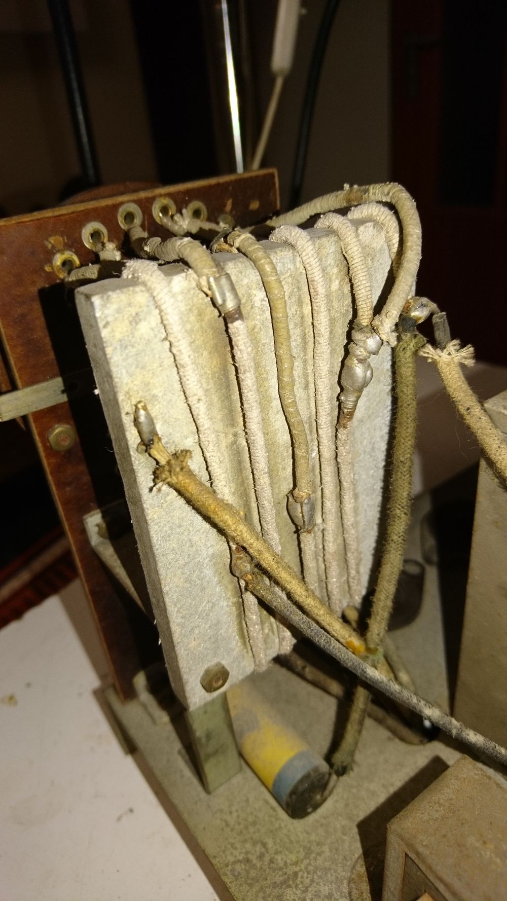

Zjistil jsem, ze problemy budou hned na zacatku a to uz v casti volice sitoveho napeti.
Radio trafo nema.
Nemate nekdo k dispozici vhodny odporovy drat?
Predpokladam, ze pri pokusu o sejmuti sestavy navinute na asi hlinikove desce se rozpadne i nosna cast, na ktere je drat navinut.
Ma nekdo napad jak na to tak, aby to pak vzhledove vypadalo co nejpuvodneji?
Jinak zatim presne hodnoty sekci odbocek neznam.

Ta deska bude azbestová. Já bych se asi na zprovozňování takového rádia vybodl. Zřejmě máš dost unikátní kus a byla by škoda ho zmršit složitými a pracnými opravami. To nemyslím zle.

Hejnicek
Příspěvky: 2251
#126 Příspěvek od Hejnicek »
To Lukas
Hmm, hmm,
taky jsem mel tu myslenku, ale mam rad ty stripky funkcni.
Mozna to ale prerusim, pokud to vzhledove povede do pryc.
Jinak radio uz myslim nebude mit povodni repro, brokat a knofliky. Vystupak u reproduktoru tam asi taky nepatri. Ale je to nasledek nahrady toho reproduktoru.
Sasi - elektronky (krome usmernovacky, ktera je celkem nenapadne presoklovana) a ostatni soucastky vcetne dvojiteho elytu v papirove krabici jsou puvodni.

Asi nejpřijatelnější by bylo ten starý odpor nechat, jak je, a vedle dát destičku s moderními odpory. Hodnoty by se daly spočítat podle zapojení.
