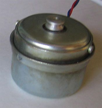

Tak dnes přišel z Hadexu motorek,ale ten je PRM-33-1,5 C.Je větší,má menší řemeničku a vyšší otáčky.Už ho tam mají vyfocený,předtím tam nebyl.Potřebuji PRM-33-1,5 L.Sice jsem ho tam narval,ale není to ideální.Ale už to jede.

Motor šel v pohodě doladit,spojka prokluzuje jak má.Musel jsem to vše vyčistit od prachu.Jede dobře-nekolísá.Motorek na webu měli s tím označením,jenom jsem si nevšiml,že je na konci C místo L a nebylo tam nic jiného uvedeno.Nyní už tam dali i tan správný obrázek.Musel jsem sundat ten kroužek,je přibodovaný.
(12.95 KiB) Staženo 83 x
