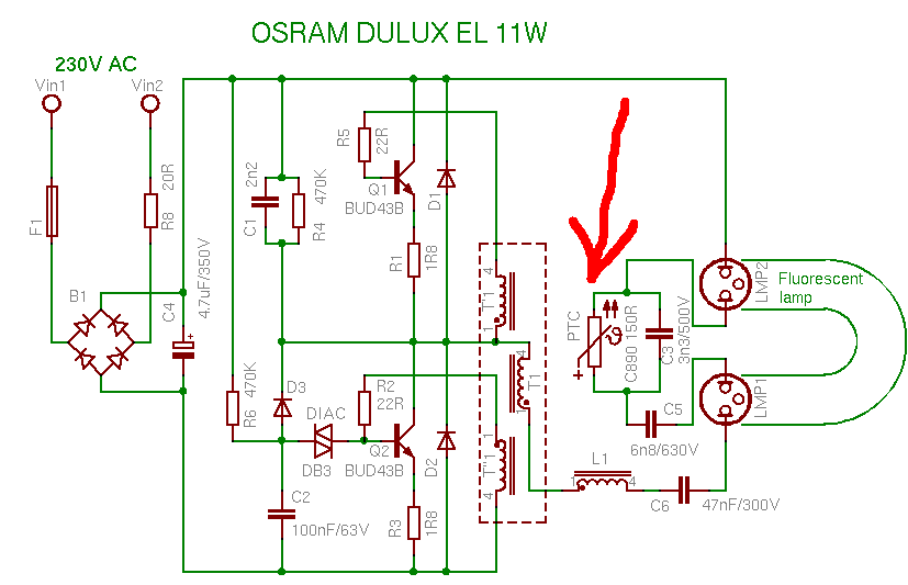

Zase v takových detailech se nevyznám. Vím akorát to, že snad všechny úsporky Osram se rozsvěcí pomalu a obsahují proto ten termistor.
EDIT: Autorem schematu je http://www.pavouk.org/hw/lamp/index.html
(13.4 KiB) Staženo 78 x
Naposledy upravil(a) Hydrawerk dne 10 lis 2013, 19:42, celkem upraveno 1 x.
Otkundes
Příspěvky: 1796
#122 Příspěvek od Otkundes »
Na Vašem schématu je vidět sériové zapojení tlumivky (L1), žhavících vláken trubice a tří kondíků (C3, C5, C6). Celé je to napájeno z vinutí toroidního trafa (T1). Ten PTC je v okamžiku startu studený, proto při startu zkratuje kondík C3 a výsledná kapacita obvodu je rovna cca 5,9 nF. Průchodem proudu rezonančním obvodem, se žhavící vlákna i PTC ohřívají, začíná se uplatňovat vliv C3 a výsledná kapacita tří kondíků v sérii, postupně klesá ke 2,1 nF. Kmitočet i žhavící výkon, při neměnné indukčnosti L1, se postupně zvyšuje. Napětí mezi konci trubice se plynule zvyšuje též. Po zapálení doutnavého výboje, jsou kondíky C3, C5 a PTC , tímto výbojem překlenuty. Kapacita v obvodu se zvýší na úroveň C6 (47 nF), kmitočet a výkon předřadníku poklesne na jmenovitou hodnotu a napětí mezi konci trubice je dáno doutnavým výbojem v trubici. To znamená, že PTC má ochrannou funkci pro žhavící vlákna: zajišťuje jejich plynulý ohřev ze studeného stavu, tedy vylučuje proudový náraz, který by mohl vlákno při startu přepálit. Navíc postupným zvyšováním napětí mezi konci trubice, je odstraněn napěťový ráz, který by trubici zapálil dříve, než bude v oblastech kolem žhavících vláken dostatek volných emitovaných elektronů.
Úsporky, které nejsou vybaveny PTC a mají v sérii s vlákny jen dva kondíky, pracují obdobně, akorát jejich start není tak šetrný.

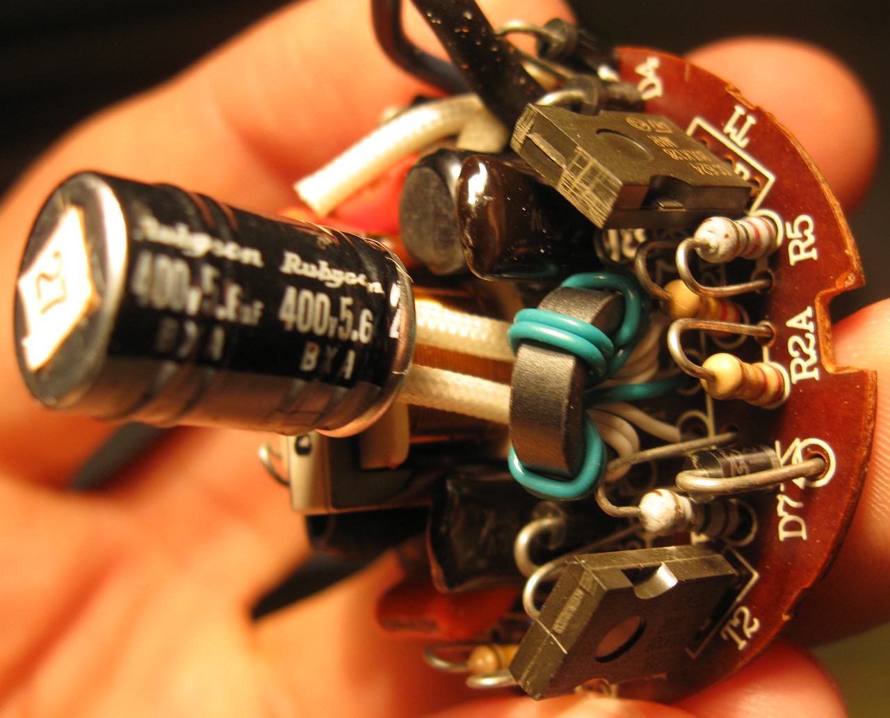

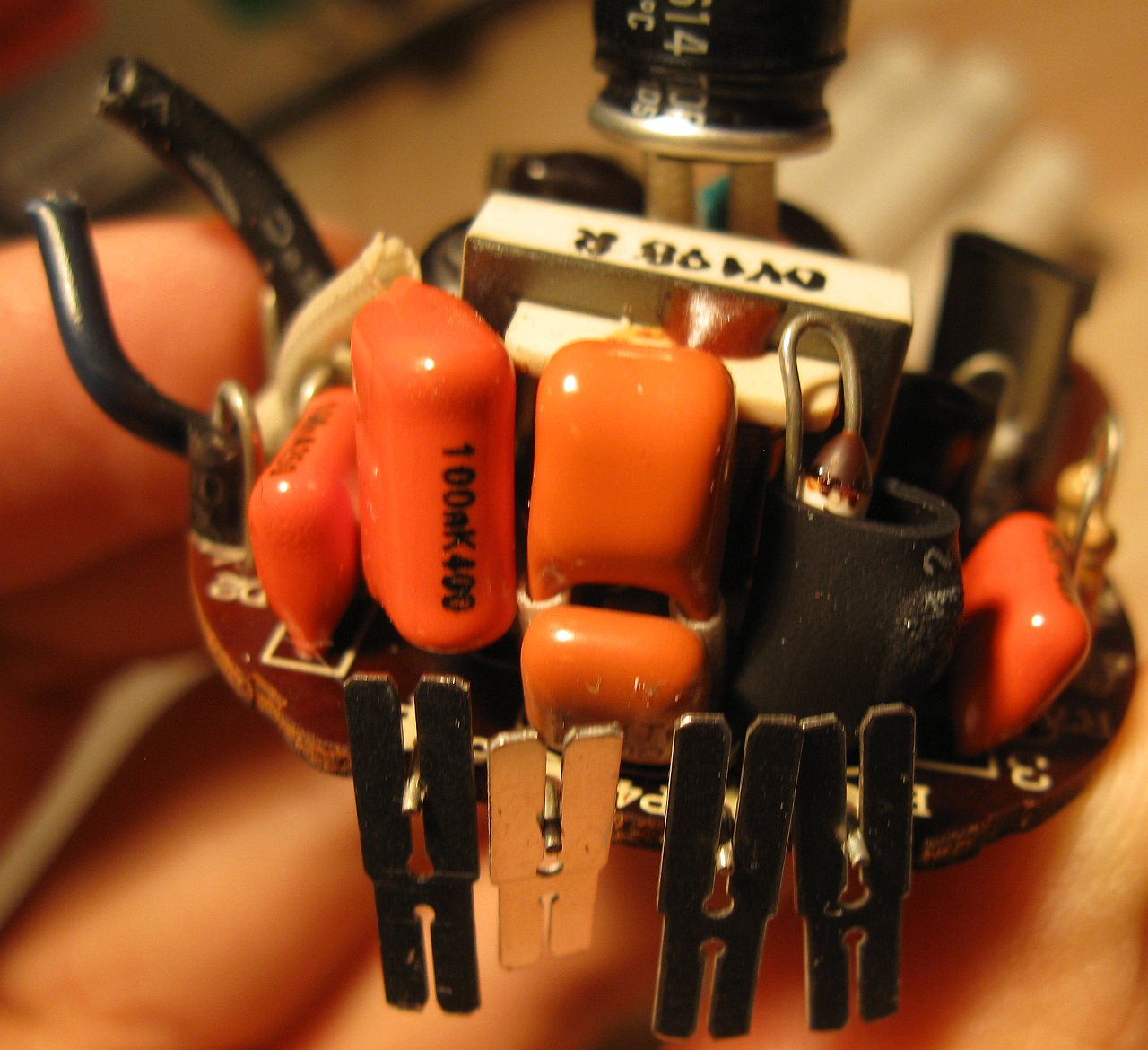

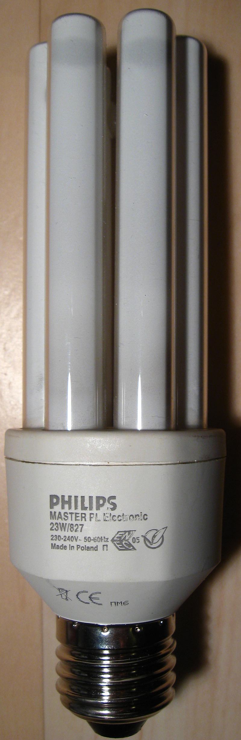

Máme tu další úsporku ze smeťáku. Tentokrát je to Philips Master PL Electronic 23W. To označení Electronic nemá žádný zvláštní význam. Žádný integrovaný obvod nebo něco podobného neobvyklého tam není. Víc fotek zde.
Jedná se o úsporku vyšší třídy, která se prodávala za aspoň 300 Kč. Má prodlouženou životnost. Dle teplem zkřehlého plastu lze soudit, že byla asi v provozu pěkných pár let. Jsou spálena obě vlákna a v trubici je malá prasklina, takže rtuťové páry už dávno utekly... Konstrukce není moc opakovatelně rozebíratelná... Zasouvací kontakty se mi moc nelíbí. Byly u nich studené spoje. Plošný spoj je neúhledný, tak jak je u Philipsu zvykem. Obsahuje kvalitní kondenzátor Rubycon (ale nyní vypadá divně) a neporušené značkové tranzistory BULK128. Je tam i termistor pro teplý start. Přdedřadník je možná funkční až na ty 4 studeňáky. Zkusím ho využít jinde.
Takže asi je tahle úsporka docela dobrá, ale za ty 300 Kč bych čekal něco víc, aspoň úhlednější vnitřní provedení. Osram to umí.

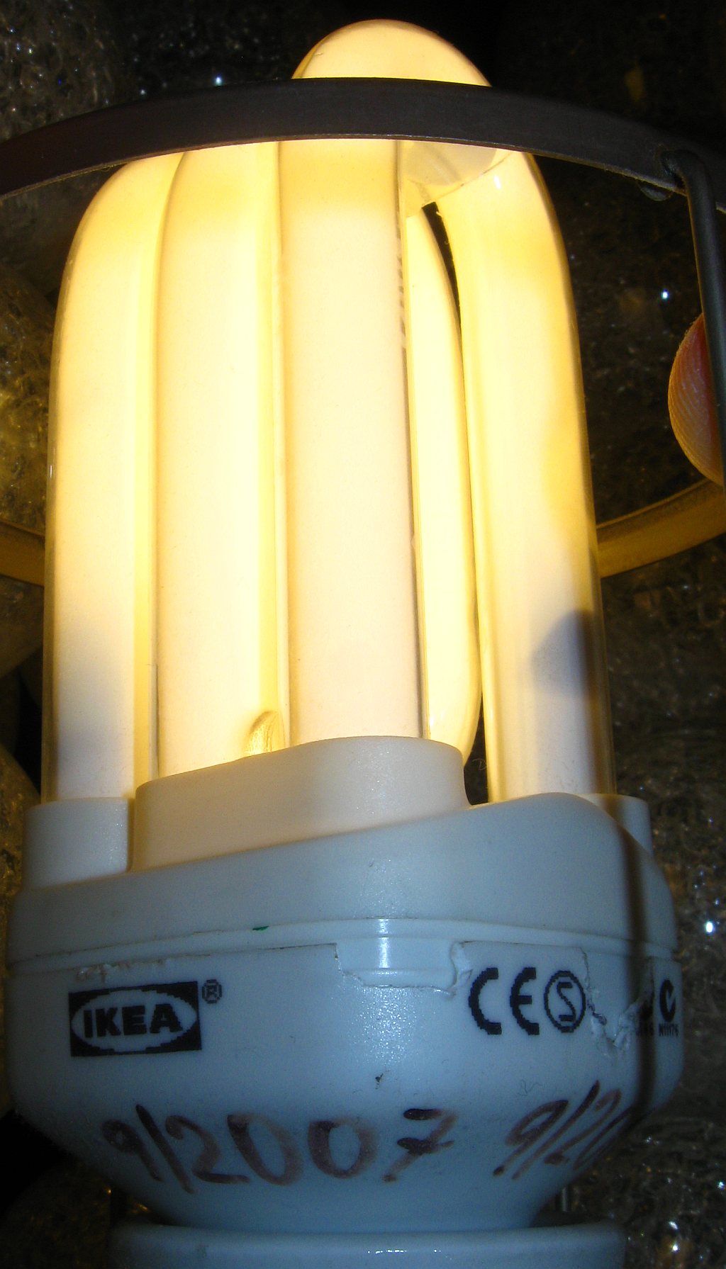

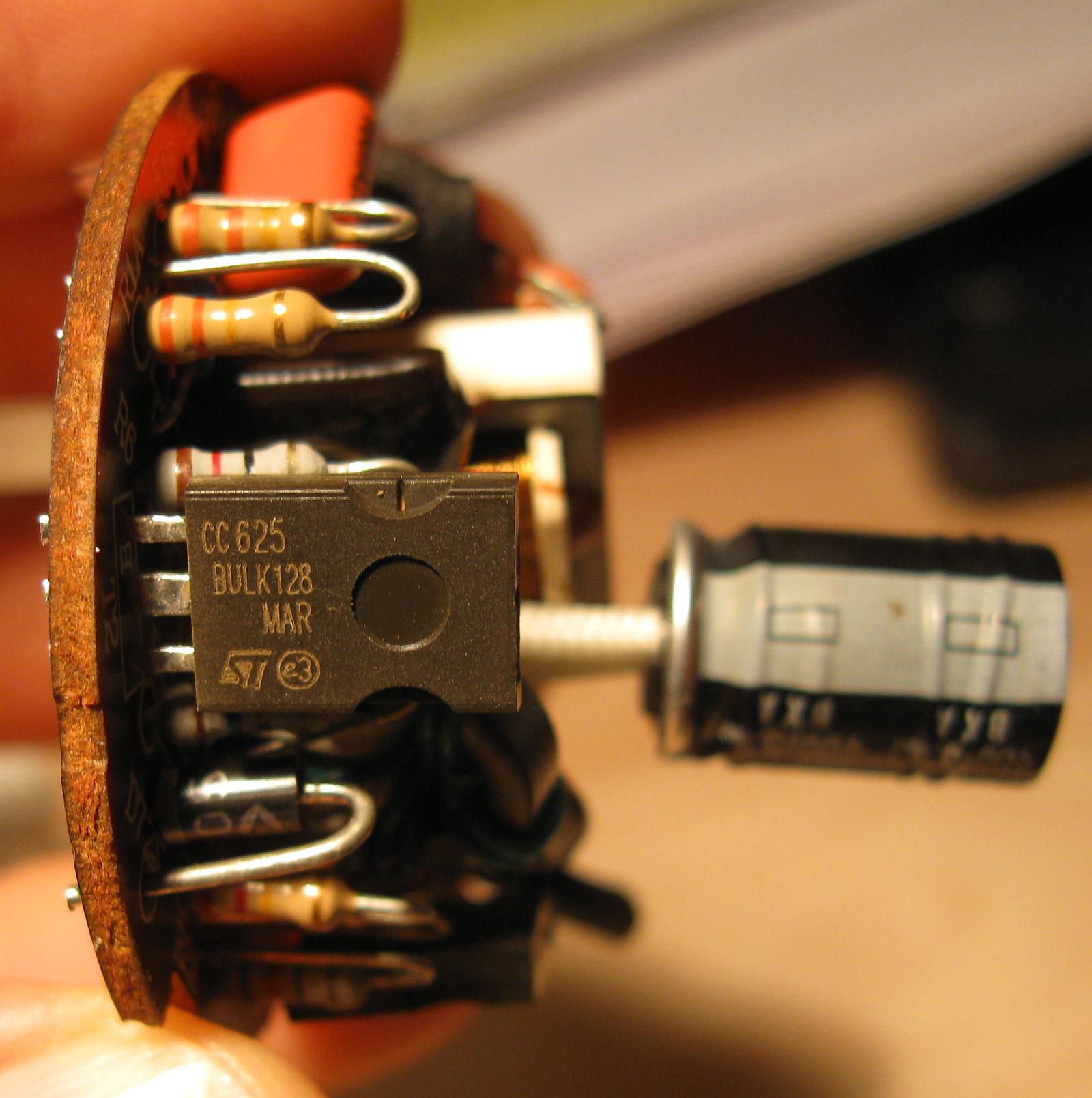

Hydrawerk píše:(...) Tranzistory v pouzdru TO-220 byly v jakési od IKEY, kde snesly značné přetížení. Při proražení jednoho kondenzátoru se startér pokoušel rozjet a vlákna žhnula. Kdejaké tranzistory by se hned spálily. Po výměně kondenzátoru úsporka zase svítí. Tuhle opravu jsem už udělal dvakrát ve dvou úsporkách tohoto typu.
Koupila se v září 2007 a svítí dodnes po výměně kondenzátoru... Nebyla nějak zvlášť drahá, snad 200 Kč, nebo kdo ví. Je to už dávno. Všimněte si zcela nestandardního tvaru. Do mnohých lustrů se nevejde. :( Foceno s bleskem, ve skutečnosti svítí úsporka silněji.
Koupit už se dnes nedá. :( :(
